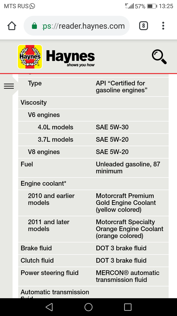

Lazy 573 Опубликовано 11 Апреля 2019 Жалоба Поделиться Опубликовано 11 Апреля 2019 1 минуту назад, the_little сказал: ну как. Масло гуще, возможно работает двигатель потише, из-за этого многие думают что двигателю хорошо. У меня, например, масло гуще из-за более высокого температурного режима, увеличенного зазора поршень-цилиндр, и соответственно использование маслонасоса большей производительности. Для стока, я бы использовал 5w30. Цитата Ссылка на сообщение Поделиться на других сайтах
the_little 58 Опубликовано 11 Апреля 2019 Жалоба Поделиться Опубликовано 11 Апреля 2019 6 минут назад, Lazy сказал: Для стока, я бы использовал 5w30. А если в мануале написано 5w20, чем обусловлен выбор другой вязкости? Цитата Ссылка на сообщение Поделиться на других сайтах
Lazy 573 Опубликовано 11 Апреля 2019 Жалоба Поделиться Опубликовано 11 Апреля 2019 (изменено) 11 минут назад, the_little сказал: А если в мануале написано 5w20, чем обусловлен выбор другой вязкости? В мануале к моему автомобилю написано 5w20 и 5w30. В старых годах была 30ка, в последних 20ка. Эти масла имеют схожие допуски и достаточно похожи. Изменено 11 Апреля 2019 пользователем Lazy Цитата Ссылка на сообщение Поделиться на других сайтах

Poter 10 Опубликовано 11 Апреля 2019 Жалоба Поделиться Опубликовано 11 Апреля 2019 18 минут назад, Lazy сказал: В мануале к моему автомобилю написано 5w20 и 5w30. В старых годах была 30ка, в последних 20ка. Эти масла имеют схожие допуски и достаточно похожи. Я всегда, на всех своих машина, которые у меня были. Будь то BMW520 или Пежо Партнер, лил 5W40 и никаких проблем не было. Опыт же с 5W20, мне честно не понравился, да и как то вообще сомнение берет, что на территории России у нас есть хорошее оригинальное Мотокрафт. Да и двигатели, то не новые, кто туда и что до меня лил хрен его знает. У знакомого тоже муст был. Он купил его все было с двигателем ОК, сделал первое ТО, залил оригинальное 5W20, мотор задымил и появился стук. Поменял залил 5W40 b все стало снова ОК. Цитата Ссылка на сообщение Поделиться на других сайтах

Lazy 573 Опубликовано 11 Апреля 2019 Жалоба Поделиться Опубликовано 11 Апреля 2019 В прошлые свои гт и кобру лил моторкрафт 5в20 фулл синтетик и ничего с моторами не происходило. Если мотор исправен, то он не будет стучать и дымить. Пусть меня осудят, но 5w40 не то, что нужно 3.7. Цитата Ссылка на сообщение Поделиться на других сайтах
