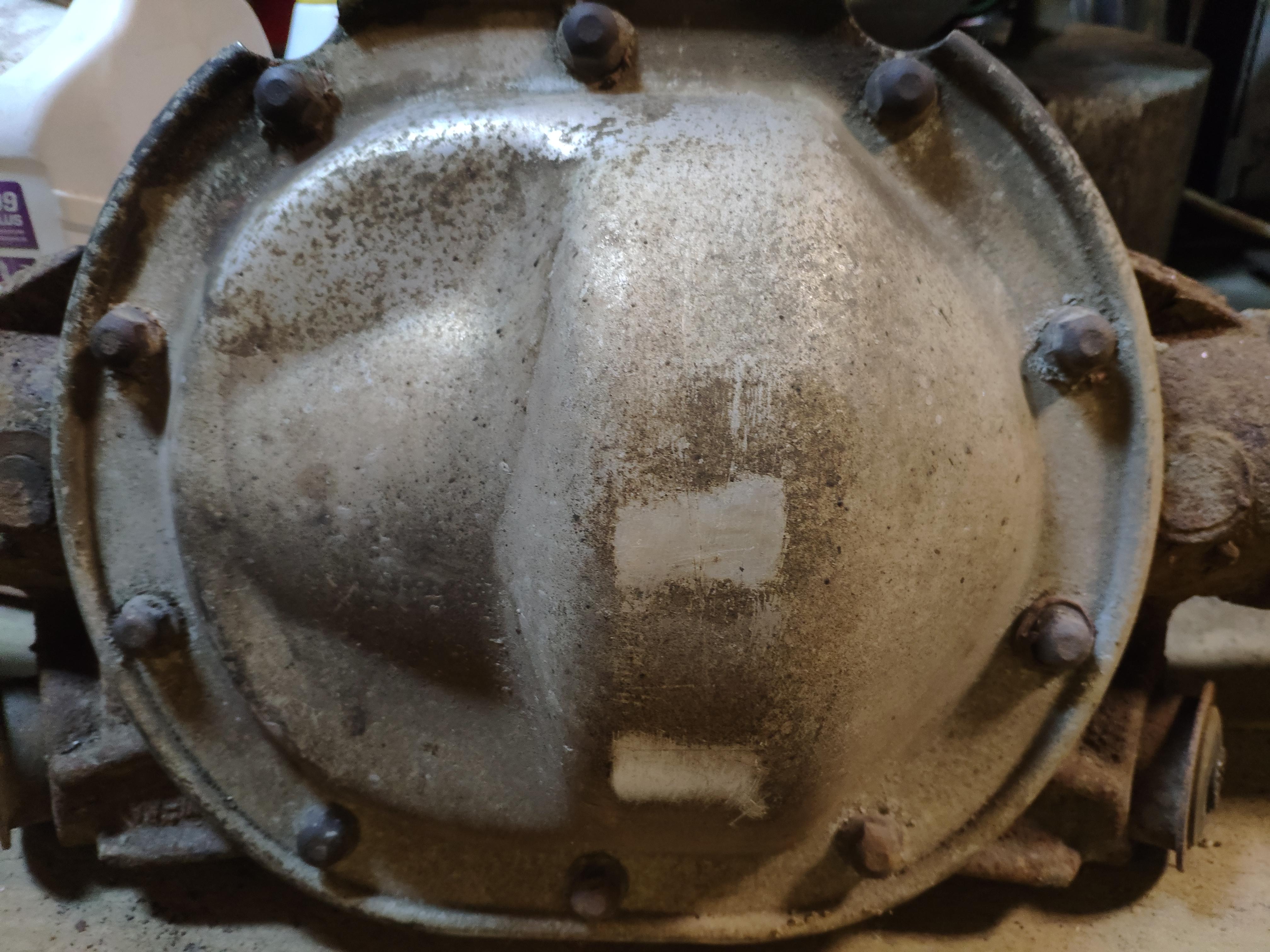

    Мост в сборе 8.8 от SN-95 3,8 л 2002 г.

    Где у s197 на блоке сливная антифризная пробка?
    на ресте 3,8 в стоке мост 7,5"
