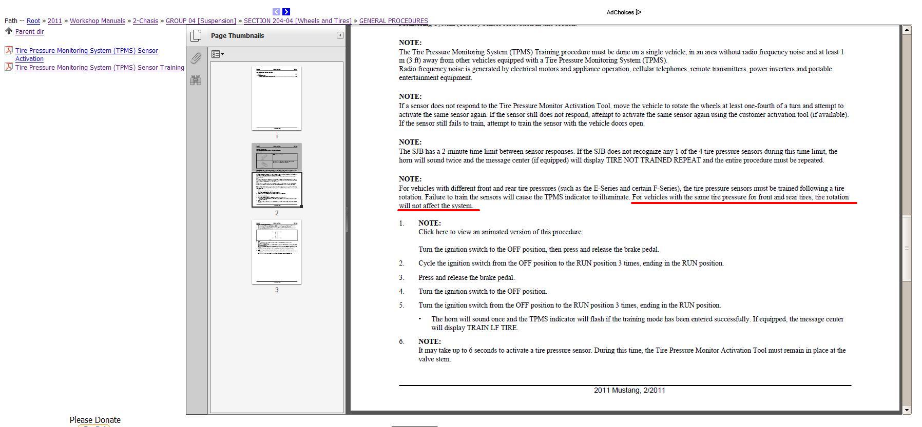

В заводском мануале говорится об этом. Что при смене колес местами системя полюбэ "потеряет" свои датчики.
Вот что на самом деле говорится в заводском мануале
2007
2007_TPMS_Sensors_Training.pdf
Цитата примечания
NOTE: The tire pressure monitoring system is not affected by wheel and tire rotation.
2011
На онлайн мануал 2011 вышел отсюда тынчь
Похоже что твоя 100% инфа таковой вовсе не является
Так же судя по описанию 2007 и 2011 система имеет общую антенну в Smart Junction Box (SJB) - я думаю это подкапотный салонный блок предохранителей - которая принимает радиосигнал от датчиков (и по совместительству брелков центрального замка). Smart Junction Box (SJB) параллельно выполняет функции по диагностике TPMS
The SJB is a combination of a multifunction electronic module and an interior fuse panel. The SJB functions control multiple vehicle systems which include:
2007
2011
Так же судя по описанию 2007 и 2011 система имеет общую антенну в Smart Junction Box (SJB) - я думаю это подкапотный салонный блок предохранителей - которая принимает радиосигнал от датчиков. Smart Junction Box (SJB) параллельно выполняет функции по диагностике TPMS

2007 год однозначно говорит что перестановка колес никак не повлияет на уже обученную систему датчиков.
2011 год вносит коррективу для Е и F серий - внедорожники и пикапы походу - у которых штатное давление перед/зад разное. Поэтому потребуется переобучить датчики. Для машин с одинаковым давлением перед/зад то же самое что и 2007 год

http://www.americanmuscle.com/tpms-fullkit-2010.html у меня открывается
и они , КМК, могут прикрутится
Ссылка на сообщение
Поделиться на других сайтах
про датчики нужно курить, сразу не отвечу...конкретно про этот кит обещают полную синхронизацию со штатным фордовсим "мозгом/тпмс"...про любые диски не пишут напрямую
про мануал не очень понял какой и где ты пытаешься скачать
ну ты ссылку дал на форум америкосный, на него зашел, там в первом посте "скачать мануал" -за бабки
а во втором "скачать бесплатно", но при попытке скачать сильно ругается антивирусник
ты откуда качал, ведь ссылку не просто так дал?
просто, все как то не могу подружиться с этим процессом, и боюсь хватануть на комп заразу :)
Ссылка на сообщение
из того что он всем управляет не следует, что одна антена на всё, я честно не знаю как система работает, т.к. работала она у меня всего сутки-двое и не спускали колеса,
узнать количество антен легко - кто в курсе, когда колесо спускает, на приборке пишет какое именно или просто "колесо спущено, варнинг!"?
если пишет например "заднее левое" то онтен должно быть четыре и при перекидывании загораться ошибка, если просто "варнинг",
то одна и можно перекидывать, но нафига так заморачиваться? по датчикам абс можно определять какое именно спустило,
т.к. обороты спущенного колеса увеличиваются, алгоритм примитивен...
только Задорнова остаётся вспомнить "Ну тупые..."
Ссылка на сообщение
нет... в первом посте ссылка (Ford Service Manuals - 2011) на ОНЛАЙН мануал - он не скачивается.... прямая ссылка вот http://iihs.net/fsm/?dir=499.... не знаю будет работать нет напрямую не работает
а во втором посте кака-то херня про pdf-converter ...ненужная
в любом случае nod32 не пищит у меня
UPDATE можно сохранять копии самих документов...клик правой кнопкой на странице...выбрать первый пункт в меню Add Text or Signature...появится панель Acrobat Reader с дискеткой=Сохранить
Ссылка на сообщение
