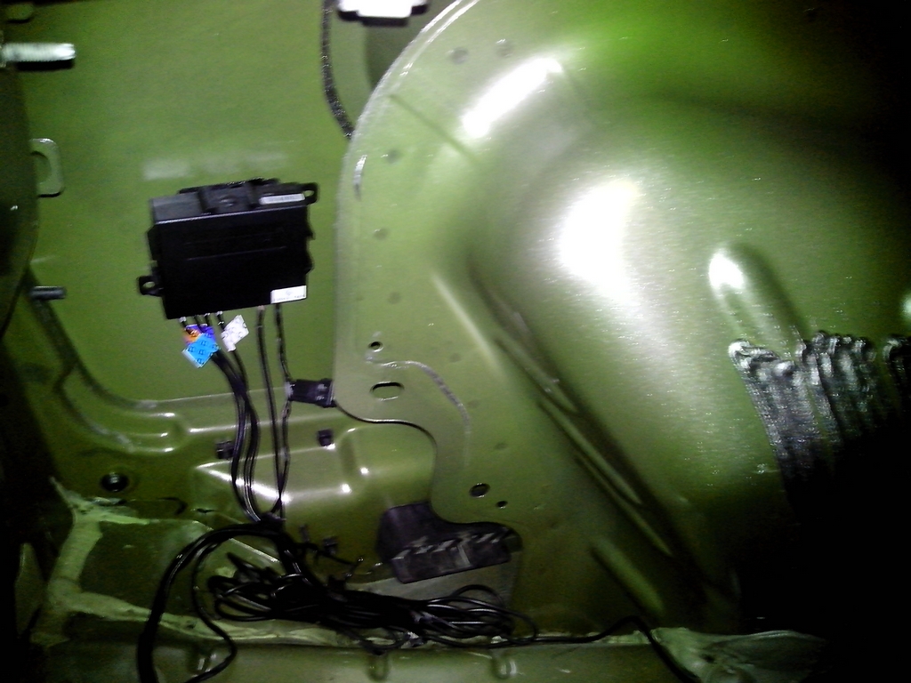

Monaro Опубликовано 23 Июля 2013 Автор Жалоба Опубликовано 23 Июля 2013 А шумку (та что как поролон) поверх вибры (та, что тяжелая с фольгой) укладывать везде или только на открытых плоскостях? Или по другому - вот фотка ниже - там налево, если руку засунуть доступна поверхность крыла - вот на нее клеить шумку поверх вибры? Или только на внешнюю - где арка колеса и полоски жидкого герметика заводского - на нее клеить? И еще - что это за черная коробочка у меня в левом крыле с просто кучей смотанных заводских проводов? Цитата
KillBill Опубликовано 23 Июля 2013 Жалоба Опубликовано 23 Июля 2013 (изменено) А шумку (та что как поролон) поверх вибры (та, что тяжелая с фольгой) укладывать везде или только на открытых плоскостях? Или по другому - вот фотка ниже - там налево, если руку засунуть доступна поверхность крыла - вот на нее клеить шумку поверх вибры? Или только на внешнюю - где арка колеса и полоски жидкого герметика заводского - на нее клеить?Сплошным ковром и то и другое клеяткоробка - это китайский парктроник приклеен Изменено 23 Июля 2013 пользователем KillBill Цитата

Monaro Опубликовано 24 Июля 2013 Автор Жалоба Опубликовано 24 Июля 2013 коробка - это китайский парктроник приклеенТочно! Сплошным клеить сложно, ибо нужно всю проводку поднимать. Я жидкую мастику купил - попробую домазать тонким слоем всесто того, чтобы заплаток лепить. Цитата

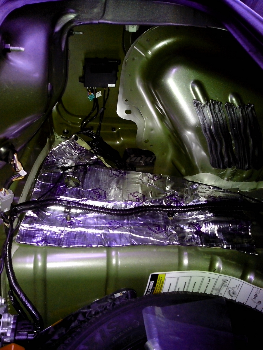

Monaro Опубликовано 25 Июля 2013 Автор Жалоба Опубликовано 25 Июля 2013 Первый блин Правильно хоть делаю? Я так понимаю на этот слой еще и шумку сверху надо клеить? Она толщиной 8 мм кажется, что штатная обшивка багажника не наденется! И еще: технологические отверстия в кузове в шумке дырявить нужно? Цитата
zapad Опубликовано 2 Августа 2013 Жалоба Опубликовано 2 Августа 2013 Все ты правильно делаешь, красиво или нет это второй вопрос )) На элементы жесткости вибру можно не клеить - твоя главная цель это большие плоскости которые могут резонировать - их надо перекрывать максимально возможно. Ну и материал выбирай по толщине - он для разных элементов предназначен в зависимости от вибронагрузки. Не забывай ГРЕТЬ феном вибру и раскатывать валиком/руками и т.п. материал до пропадания на фолгированной поверхности перфорированных квадратиков. Если будешь просто шлепать недогретый материал на металл и не раскатывать, то может и поотваливаться )))))))) Естественно на этот слой надо еще и шумку - если нужна не только вибро, но и шумоизоляция Это разные материалы с разным предназначением. Под шумкой технологические отверстия без необходимости делать не обязательно если они не нужны, она не препятствует особо движению воздуха. Цитата

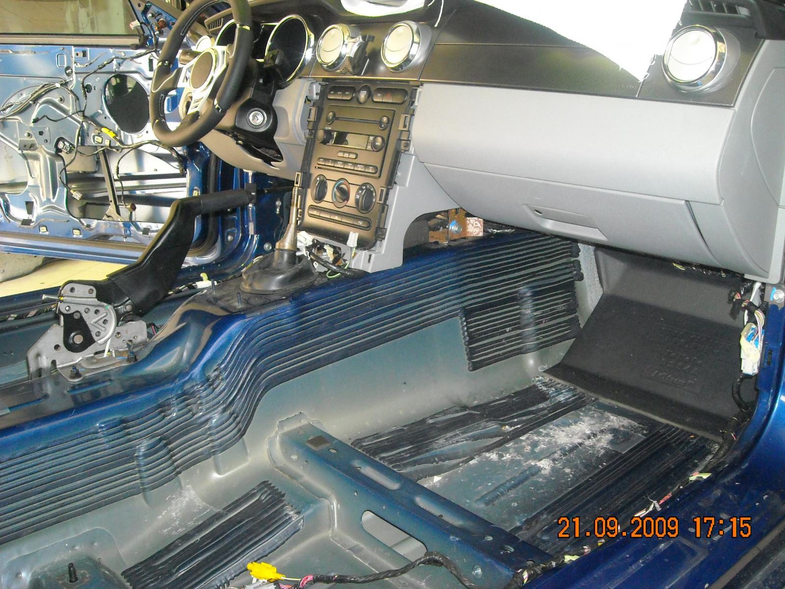

Monaro Опубликовано 6 Мая 2014 Автор Жалоба Опубликовано 6 Мая 2014 А как на полу вибру клеить?Прямо на эти полоски заводские продольные из застывшего пластика? Но тогда плотного прилегания к кузову не будет. Или все пространство вокруг них обклеить, а их оставить как есть? Цитата
the_little Опубликовано 6 Мая 2014 Жалоба Опубликовано 6 Мая 2014 А как на полу вибру клеить?1254236199_DSCN0194.jpgПрямо на эти полоски заводские продольные из застывшего пластика? Но тогда плотного прилегания к кузову не будет. Или все пространство вокруг них обклеить, а их оставить как есть?Клей там где звенит, как уже говорили выше, и там где сможешь прикатать как следует.Поверх заводской можно конечно, но только что-то потоньше и прогреть, чтобы "обтекло". И прикатывать как следует. По фотке не вижу на сколько они рельефные.Вообще можно клеить там где нет заводской и потолще что-нить. Если прохладно, то лучше греть феном место куда приклеиваешь и саму вибру. Лучше будет.Но без фанатизма, градусов до 30-40. Еще круто, во время виброизоляции подключить саб, желательно древний и ненужный, и включить на нем синус примерно на 40-50 герц. Сразу будет ясно где звенит)))Еще обрати внимание на задние ремни безопасности. У меня они вообще как погремушки были, пришлось снять. Цитата
the_little Опубликовано 6 Мая 2014 Жалоба Опубликовано 6 Мая 2014 Первый блин 1.jpg Правильно хоть делаю? Я так понимаю на этот слой еще и шумку сверху надо клеить? Она толщиной 8 мм кажется, что штатная обшивка багажника не наденется! И еще: технологические отверстия в кузове в шумке дырявить нужно?Запаску долой и под ней все проклеивай. В багажнике большую площадь можно прокатать.А ты чем прокатываешь? Купи за 300-400 рублей специальный валик и им раскатыавй.Раскатывать лучше от середины к краям, либо от края до края, чтобы воздух вышел. Цитата
Monaro Опубликовано 7 Мая 2014 Автор Жалоба Опубликовано 7 Мая 2014 Первый блин 1.jpg Правильно хоть делаю? Я так понимаю на этот слой еще и шумку сверху надо клеить? Она толщиной 8 мм кажется, что штатная обшивка багажника не наденется! И еще: технологические отверстия в кузове в шумке дырявить нужно?Запаску долой и под ней все проклеивай. В багажнике большую площадь можно прокатать.А ты чем прокатываешь? Купи за 300-400 рублей специальный валик и им раскатыавй.Раскатывать лучше от середины к краям, либо от края до края, чтобы воздух вышел. А вот нишу запаски как раз не стал проклеивать! Мне кажется, что сама запаска - отличный демпфер, да и эту нишу, сколько примеров не видел аккуратно проклеить не получится. Валик есть у меня, да, и фен)) Цитата
Monaro Опубликовано 7 Мая 2014 Автор Жалоба Опубликовано 7 Мая 2014 Поверх заводской можно конечно, но только что-то потоньше и прогреть, чтобы "обтекло". И прикатывать как следует. По фотке не вижу на сколько они рельефные. Они где-то на 2-3 мм выступают, думаю плотно к ним прикатать будет тяжело. Цитата
the_little Опубликовано 7 Мая 2014 Жалоба Опубликовано 7 Мая 2014 Поверх заводской можно конечно, но только что-то потоньше и прогреть, чтобы "обтекло". И прикатывать как следует. По фотке не вижу на сколько они рельефные. Они где-то на 2-3 мм выступают, думаю плотно к ним прикатать будет тяжело. если она еще живая - то забей, а если стала пластмассовой - то снимать и клеить вибру Цитата
the_little Опубликовано 7 Мая 2014 Жалоба Опубликовано 7 Мая 2014 Первый блин 1.jpg Правильно хоть делаю? Я так понимаю на этот слой еще и шумку сверху надо клеить? Она толщиной 8 мм кажется, что штатная обшивка багажника не наденется! И еще: технологические отверстия в кузове в шумке дырявить нужно?Запаску долой и под ней все проклеивай. В багажнике большую площадь можно прокатать.А ты чем прокатываешь? Купи за 300-400 рублей специальный валик и им раскатыавй.Раскатывать лучше от середины к краям, либо от края до края, чтобы воздух вышел. А вот нишу запаски как раз не стал проклеивать! Мне кажется, что сама запаска - отличный демпфер, да и эту нишу, сколько примеров не видел аккуратно проклеить не получится. Валик есть у меня, да, и фен)) Запаска там никакой роли не играет абсолютно. Ниша под запаску - большая и ровная поверхность. Надо прокатывать. Сверху шумку. Цитата
