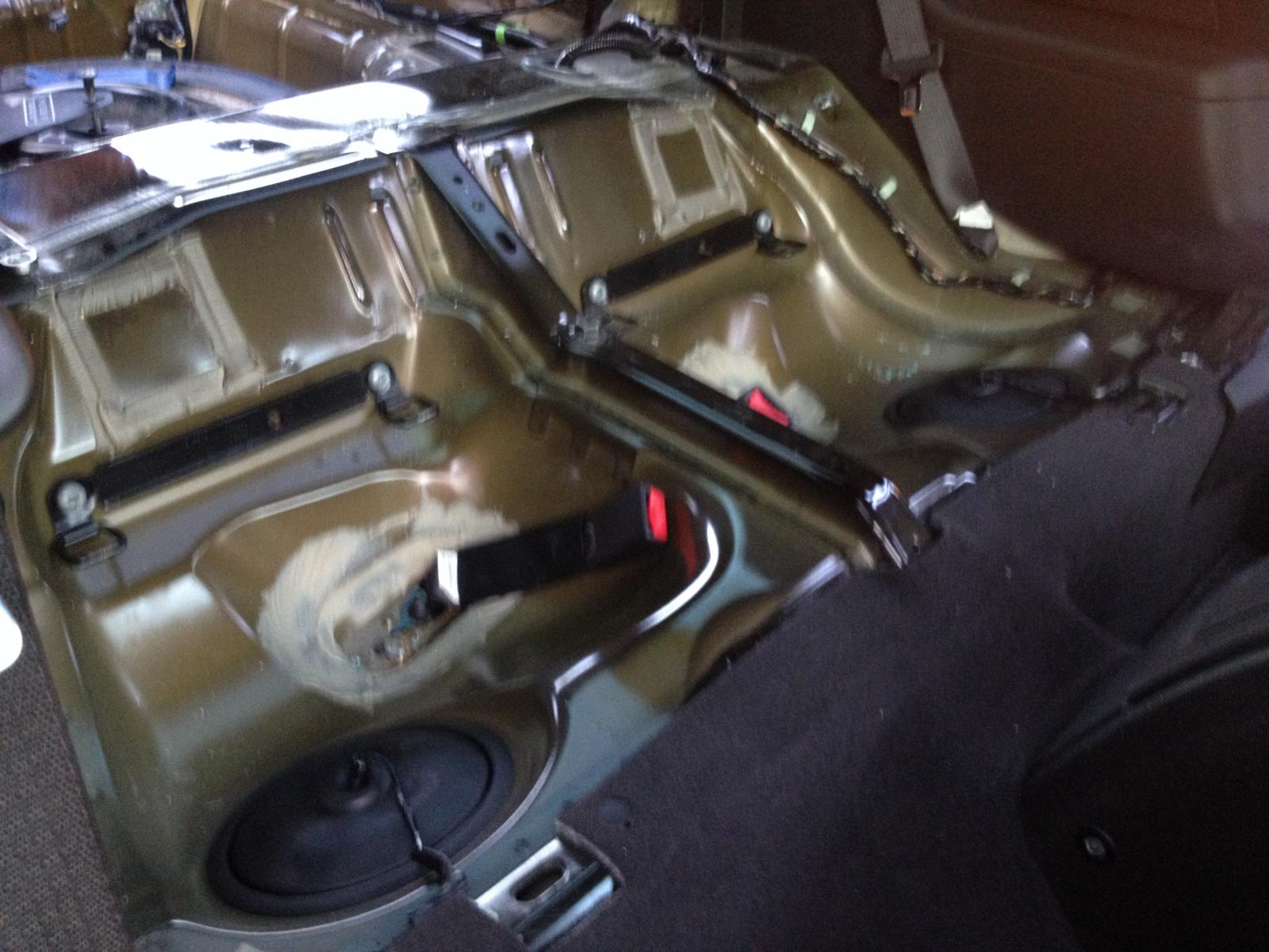

вдвоем разобрали за 1,5 часа (багажник, задние сидухи, задний пластик, крышу, двери)
под задним сидением на сколько я понимаю 2 (ДВА?) бензонасоса... один из них тонко пищит.. от чего?
и после разбора салона загорелся чек подушек, но спереди пластик не трогали, эл.проводку тоже, от чего может быть? сегодня считаю ошибки.

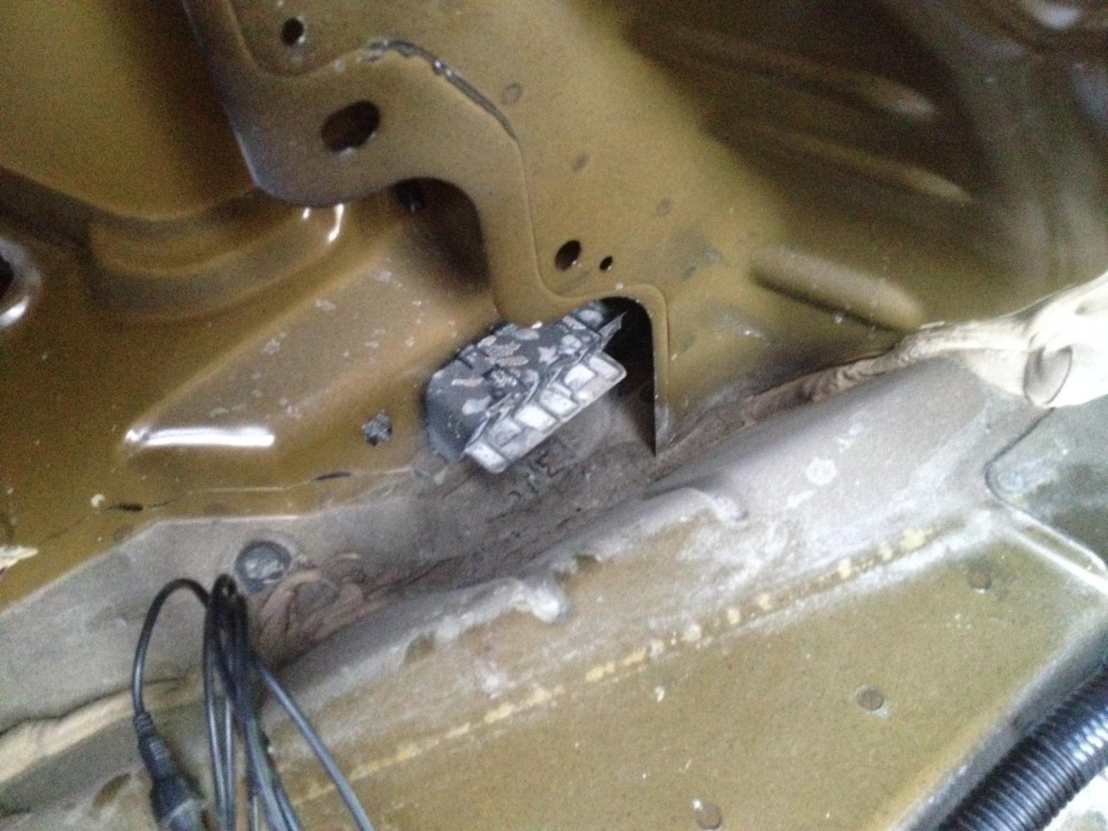

в багажнике справа и слева есть 2 вентиляционных? отверстия (на фото ниже) я так понимаю что шума от них - ппц.. критично ли если я их сниму и зашумлю все?

Насос один, тот что пищит, с ним же первый датчик уровня топлива. Второй люк  - просто датчик уровня топлива (второй). Связано с седлообразной конструкцией бака - его карданный вал делит на две емкости, соединенных вверху
http://iihs.net/fsm/?dir=968&viewfile=Fuel%20Tank%20and%20Filler%20Pipe%20-%20Exploded%20View.pdf
Подушка горит наверное из-за отключения преднатяжителей ремней с включенным зажиганием. Из чего состоит система тут написано
http://iihs.net/fsm/?dir=1104&viewfile=Air%20Bag%20and%20Safety%20Belt%20Pretensioner%20Supplemental%20Restraint%20System%20(SRS).pdf
Про вентиляцию где-то читал, что нужна в основном для компенсации резкого изменения объема/давления воздуха когда подушки сработают, так что лучше не заклеивать, хотя если барабанные перепонки стальные можно и заварить)

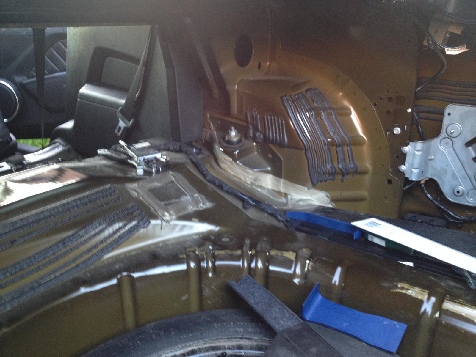

Первый слой вибры готов))
Bimast Bomb Premium - Вибропоглощающий материал. КМП=0,6 ед. post-9219-0-97855200-1405929604.jpg

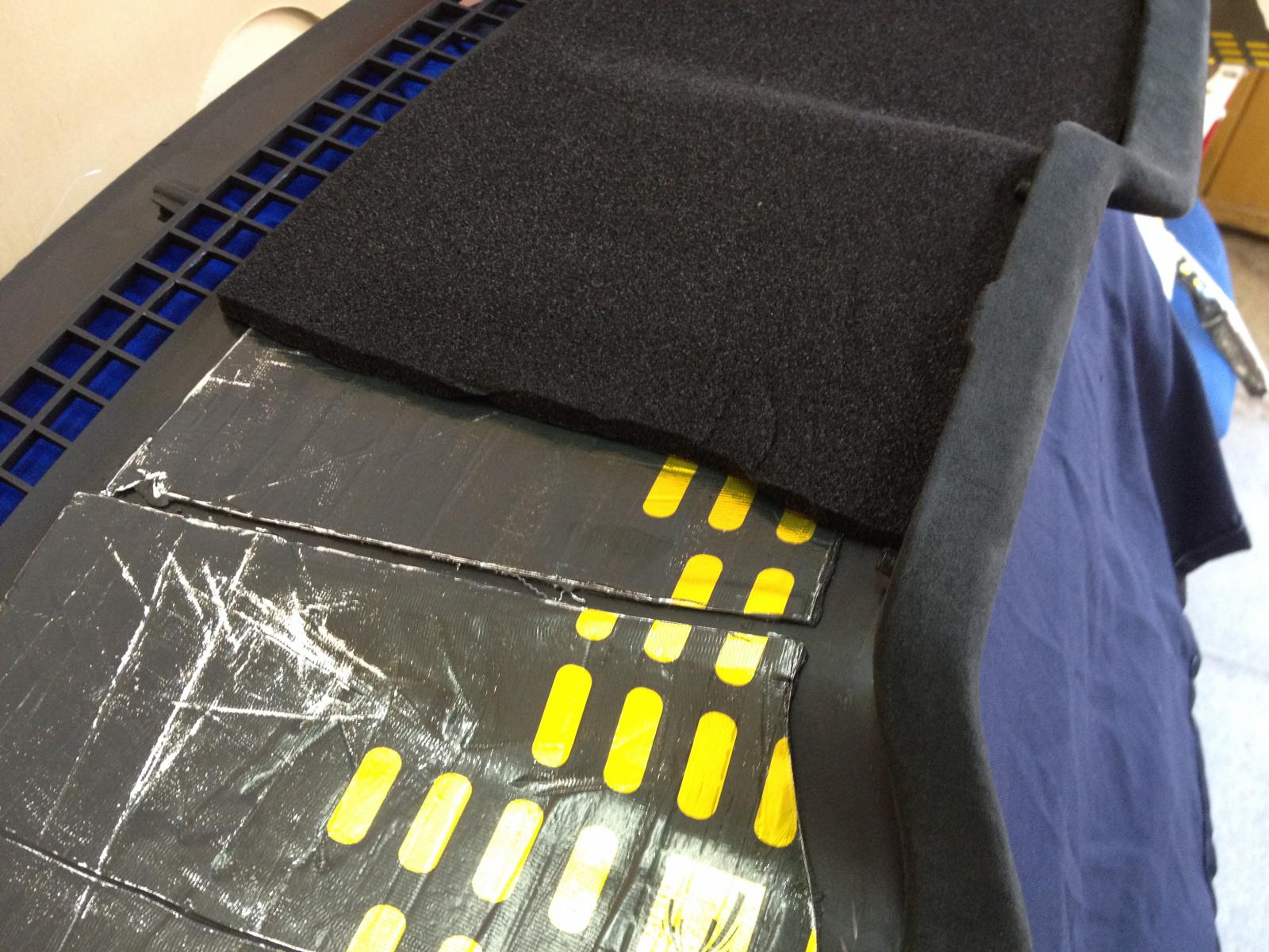

Второй слой вибры (aero) в багажнике (выравнивание высоты) и первый слой на крыше
STP Aero Plus - Вибропоглощающий материал. КМП=0,5 ед. post-9219-0-26012700-1405929651.jpg

Странная какая-то технология нанесения вибры - в первый раз такое вижу: слои наносится не сплошняком а кусками, сама вибра толком не прикатана (сетка хорошо видна) :huh:
Как надо наносить?
И еще, как потом потолок прилипнет на вибру?
Большое заблуждение что вибру необходимо класть сплошняком, это только прибавит вес. Для поглащения "своего" коэффициента, достаточно покрыть 70% площади. А вот шумку - да, обязательно встык и стараться листы не сильно мельчить.
А что значит "сетку видно"? Вибра разогрета феном и хорошо прокатана металлическим валиком. И сетка ведь- не индикатор для определения уровня ее раскатывания..? Если ошибаюсь - поправьте, но в свое время эта тема была хорошо изучена тк это третья машина, в которой мы сами шумку делаем)

А как ему прилипать, если он весь съемный? На фото видно как выносим его через дверь. Поверх вибры еще и шумки слой будет.
Ну, всмысле, слои, которые вы кладете - они же место занимают? И, изначально, потолок приклеен к металлу крыши?
Потолку будет место куда встать? И клеить его будете к вибре?
потолок не приклеен, сзади он на клипсах, по бокам пластиком на арках, а спереди прикрученными козырьками держится. В центральной части места между обшивкой крыши и самой крышей около 1 см (вибра аеро и 1 слой шумки влезет), а по бокам места до 3 см. В заводской крыше на этих местах ячеистый пластик, чтобы добавить жесткость и заполнить пустоты. Возможно эта штука и шумы чуть поглощает. На фото ее тоже видно.
В задних крыльях вентиляционные окна. На всех машинах есть. Выводят воздух от печки, a/c и при захлопывании дверей
А у меня нет чтоль? У меня почему-то крыша надувается при закрытии :P

Багажник, пол, крылья:
Первым слоем и проложили Bomb Premium на плоские поверхности, на рельефе в 2 слоя проложили aero plus, чтобы выровнять поверхность, тк дальше будет слой aero по всей поверхности и если оставить не выровненный рельеф, то прокатать будет сложно. Да и для шумки чем ровнее поверхность, тем лучше...
После полного слоя aero plus, будет слой шумки АКЦЕНТ 10 ЛМ КС GOLD, далее по багажнику и крыльям - Noise block 3.

Первый слой aero plus, второй АКЦЕНТ 10 ЛМ КС GOLD. Только шахматную клетку на потолке будем еще катать. Надо границы вибры раскатать, чтобы листы шумки хорошо везде приклеились без пустот на разнице высот между виброй и чистой крышей.
