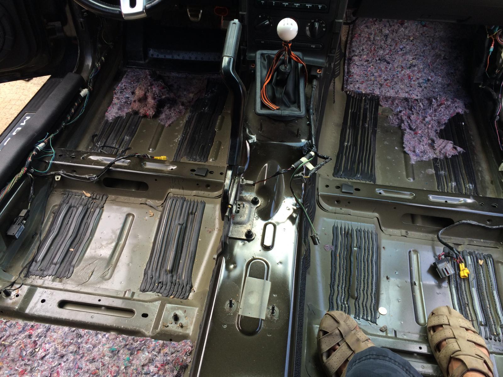

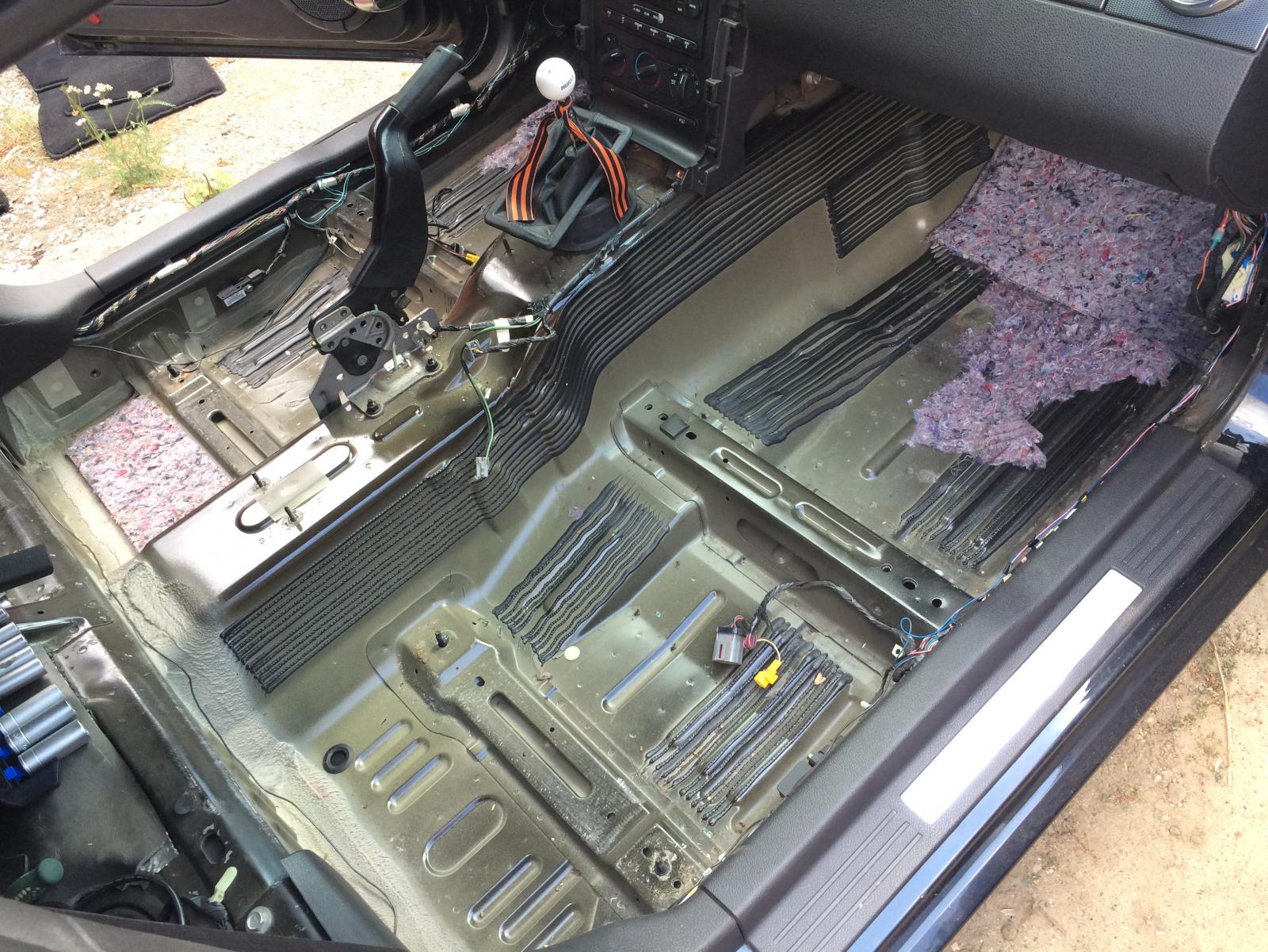

Alon Опубликовано 5 Августа 2014 Жалоба Опубликовано 5 Августа 2014 сегодня разобралчтобы люди имели представление с каким гемором можно встретиться) Цитата

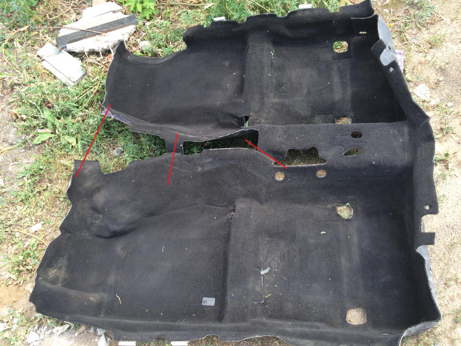

Alon Опубликовано 5 Августа 2014 Жалоба Опубликовано 5 Августа 2014 ковер разрезал в трех местах (на фото красным цветом) Цитата

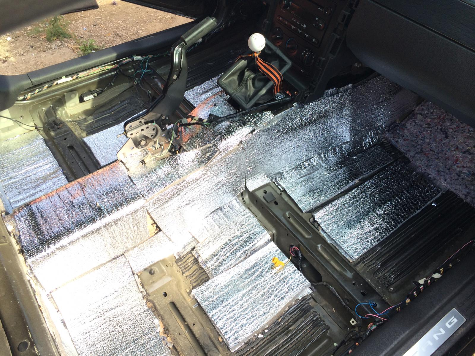

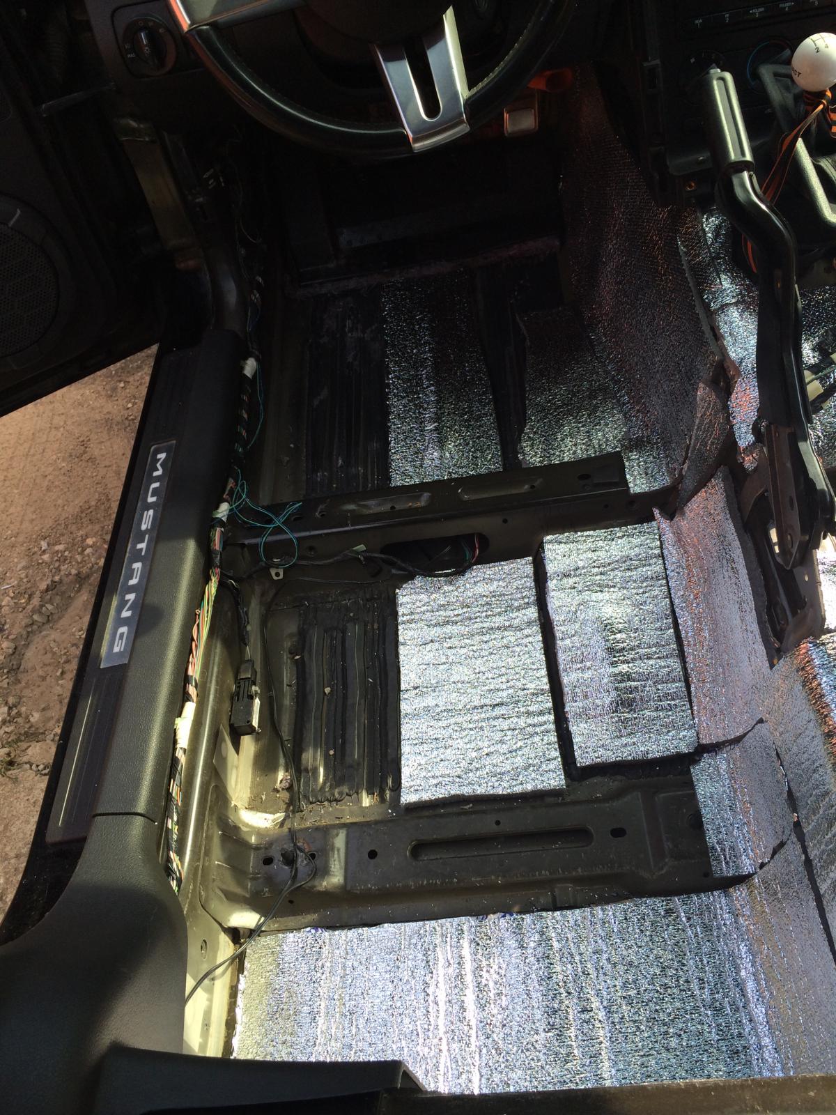

Alon Опубликовано 5 Августа 2014 Жалоба Опубликовано 5 Августа 2014 вот что получилось. Заклеивал только свободные участки Тоннель - срезал штатную ... благо почти сама отваливалась Пол - срезал части возле тоннеля - заепся. Заклеил в итоге только "наклонные" и срезанные от штатной шумки плоскости. в ногах оставил штатную тряпку - она "невырезабетельна")))) Цитата

Monaro Опубликовано 7 Августа 2014 Автор Жалоба Опубликовано 7 Августа 2014 Полезные фотки. Это ты за один день успел? А вибру вообще не клеил? А жарить от тоннеля меньше стало? Цитата
Alon Опубликовано 7 Августа 2014 Жалоба Опубликовано 7 Августа 2014 (изменено) Через одну зиму ничего не будет. Респект форду.У меня под виброй была лужа. И видимо давно была. Дыр нет)))хзхз .... я под ногами водителя , в местах "клепок" обнаружил рыжие узорчики .... и штатная "шумка" ,ковер который, тому причина .... он как губка мать егоПолезные фотки. Это ты за один день успел? А вибру вообще не клеил?А жарить от тоннеля меньше стало?Вибру клеил 0.4мм причем .... все успел за 4 часаЖарить стало намного меньше, но в ногах от "щитка" все равно идет жар, хотя там за тремя мм уже коллектора..... (я его не проклеивал) Изменено 8 Августа 2014 пользователем Alon Цитата
