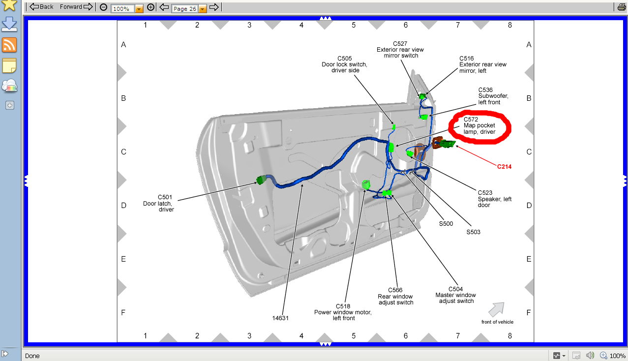

KillBill 282 Опубликовано 15 Ноября 2012 Жалоба Поделиться Опубликовано 15 Ноября 2012 (изменено) Лирическое отступление по поводу сверлитьсоздается впечатление что вы метрополитен запитываете)в распиновке разъемов в табличке есть колонка Gauge - сечение провода - 20-22тут можно посмотреть характеристики, т.е протягиваемый провод спокойно должен пролезть в свободное гнездо в разъеме дверного жгута, без всякого сверления Изменено 15 Ноября 2012 пользователем KillBill Цитата Ссылка на сообщение Поделиться на других сайтах

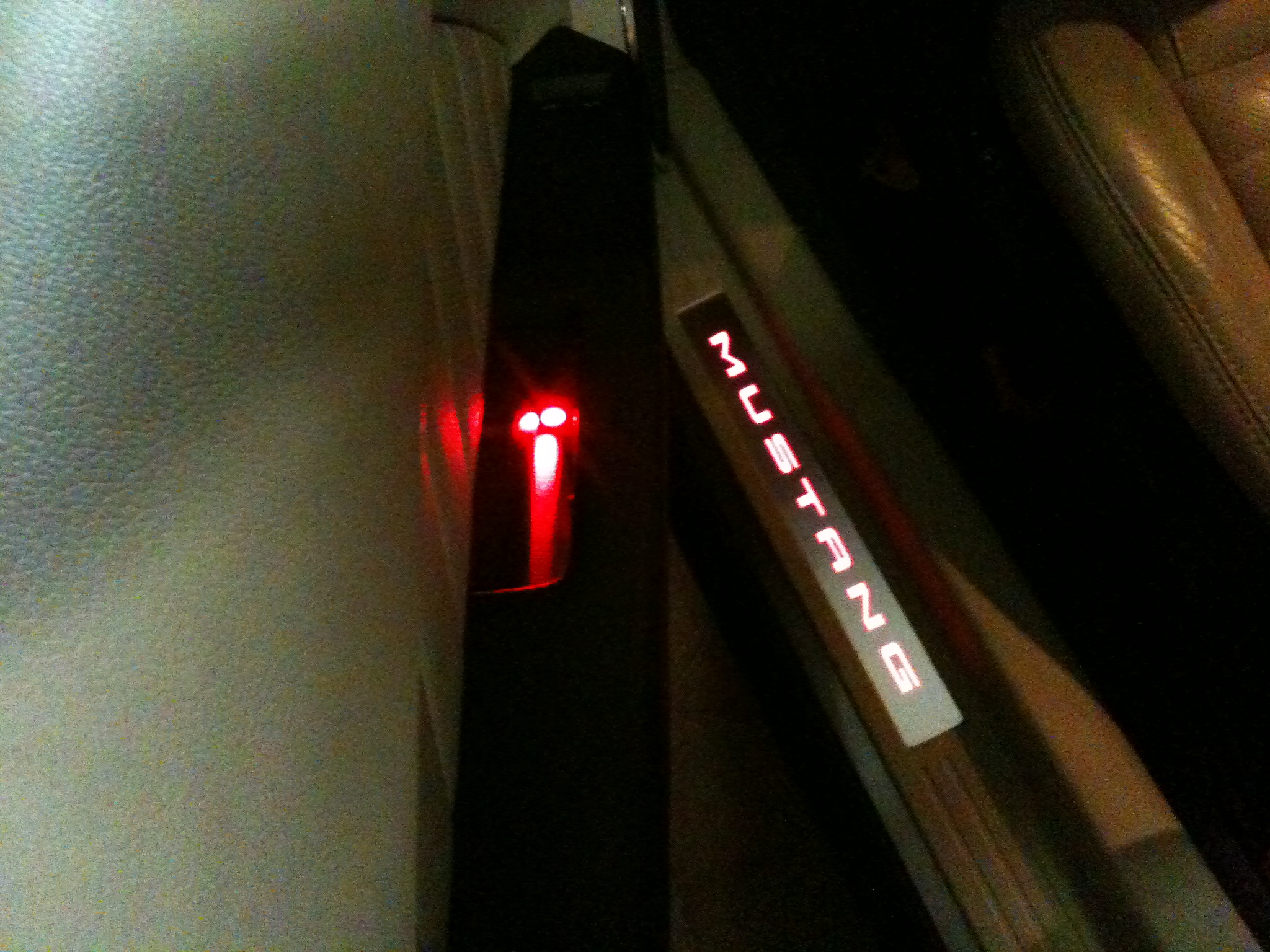

Tortuga 15 Опубликовано 15 Ноября 2012 Жалоба Поделиться Опубликовано 15 Ноября 2012 А, так для него считай уже идет провод, тот что на прожектор. Т.ч. тебе двух проводом хватит)точно, туплю, у меня в районе ручки- РГБ диод светится при открытии, но идет то к нему один? или 4? , к какому запитывать ?учитывая, что я цветовую гамму меняю раз в месяц... Цитата Ссылка на сообщение Поделиться на других сайтах
НИКОЛА ПИТЕРСКИЙ 12 Опубликовано 15 Ноября 2012 Жалоба Поделиться Опубликовано 15 Ноября 2012 точно, туплю, у меня в районе ручки- РГБ диод светится при открытии, но идет то к нему один? или 4? , к какому запитывать ?учитывая, что я цветовую гамму меняю раз в месяц... везунчик) к диоду 4 провода идет) все равно для прожектора вниз можно взять питание с прожектора в зеркале. Но при этом у тебя при открытии одной двери, будет загораться подсветка на обоих дверях сразу, даже на закрытой, как это будет смотреться в случае врезания прожектора вниз двери хз. Цитата Ссылка на сообщение Поделиться на других сайтах
KillBill 282 Опубликовано 15 Ноября 2012 Жалоба Поделиться Опубликовано 15 Ноября 2012 (изменено) А лампы в зеркалах постоянно горят или при открытии только? А амбиентлайт как горит постоянно или нет? Изменено 15 Ноября 2012 пользователем KillBill Цитата Ссылка на сообщение Поделиться на других сайтах
НИКОЛА ПИТЕРСКИЙ 12 Опубликовано 15 Ноября 2012 Жалоба Поделиться Опубликовано 15 Ноября 2012 А лампы в зеркалах постоянно горят или при открытии только? А амбиентлайт как горит постоянно или нет?Если подключать как я советовал, то лампы в зеркалах будут гореть только когда автоматом зажигается свет в салоне. Т.е. при снятии с охраны, открывании двери, вытаскивании ключа из замка зажигания.Амбиент лайт на 10+ я фиг знает как горит, но скорее всего постоянно. Цитата Ссылка на сообщение Поделиться на других сайтах
KillBill 282 Опубликовано 15 Ноября 2012 Жалоба Поделиться Опубликовано 15 Ноября 2012 (изменено) Это что за лампа и когда она горит? 2011год Изменено 15 Ноября 2012 пользователем KillBill Цитата Ссылка на сообщение Поделиться на других сайтах
Tortuga 15 Опубликовано 15 Ноября 2012 Жалоба Поделиться Опубликовано 15 Ноября 2012 конечно, я прошу прощения что влез ссо своим 11м годом, по поводу подсветки а) фонари на зеркалах должны гореть постоянно, но вместе с габаритами, и никак не зависеть от салона (это мое пожелание) учитывая, что я буду колхозить с путевыми огнями (дневной свет) вообще теперь непонятно, где брать сигнал б) подсветка из нижней части двери срабатывает при открытии двери, у меня 4 провода к диоду РГБ (как я понял), встроенному штатно в обшивку к какому проводку запитываться? ведь там от диммера сигнал идет? или запитаться тупо от плафона салона и не выЁ.....ся? обращаюсь к владельцам 13+: как у вас они горят в различных положениях переключателя света? и какой он у вас, этот переключатель? свой или от 10-11+ такой же? Цитата Ссылка на сообщение Поделиться на других сайтах
Tortuga 15 Опубликовано 15 Ноября 2012 Жалоба Поделиться Опубликовано 15 Ноября 2012 Это что за лампа и когда она горит? 2011годэто RGB лампа (диод), в ручке двери, горит цветом, настраиваемым вместе с настройкой цветов салона,загорается при открытии двери, как и пороги Цитата Ссылка на сообщение Поделиться на других сайтах
