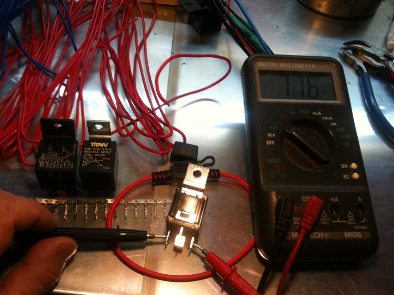

Вопрос по поводу реле:
замерял сопротивление обмотки на катушках реле,
Титан и наши отечественные дают 76-78 Ом, а вот тоже очень качественно сделанная Song Ghuan,
на фотке слева, выдает 96 Ом,
это вообще принципиально? какие лучше ставить?
Чем больше Ом, тем меньше она греться будет, в квадрате.
спасибо, но как то не решаюсь вынуть какое нибудь из блока предохранителей, чтобы замерить, на наших сколько Ом чтобы не вынимать?
просто врезать нужно в магистральный, но, как я понимаю, может и заглючить что нибудь..
и я всегда думал, что чем больше сопротивление, тем больше нагрев, или с катушками наоборот? физику подзабыл уже.
с индукцией и тогда не дружил :)
как вариант, в Song Ghuan больше витков, но может и наоборот, медь "грязнее", потому больше сопротивление.
поэтому и заморочился...

Если сопротивление больше - то и нагрев больше - при прочих равных условиях - т.е. при неизменном токе.
У нас же постоянным остается напряжение, а ток, проходящий через катушку по закону Ома уменьшится. Мощность (т.е. нагрев) равна напряжению, умноженному на ток. Ток уменьшится, напряжение неизменно - вот и снижение мощности. Не в квадрате, правда, соврал.
Почему именно меньше сопротивление у того реле - 99% просто намотано более тонким проводом. В любом случае на качество работы это не должно влиять.

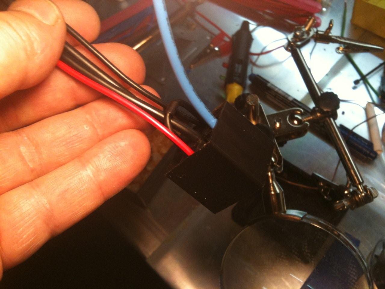

возник вопрос по колодке/цоколю для обычного 5 контактного реле.
первый раз сталкиваюсь с такой перемычкой между контактами катушки, какой-то напрыв врезан, зачем?
непонятно назначение, объясните, плиз
http://www.lacetti-club.ru/vb_forum/archiv...hp/t-42964.html
шунтирующий диод,... я обычно его отрезаю...возможно это и неправильно...но никаких сгоревших транзисторов от обратной ЭДС катушки реле я не встречал ни после своих установок ни после чужих.
да вот я не встречал таких, правда, сам что то врезал не помню когда..
я поставил эксперимент, замкнул провода на аккумуляторе, красный к плюсу, черный к минусу,
все работает, реле срабатывает
а вот наоборот: шигильдыбельдын, взрыв! короче, я тоже срезал :)
