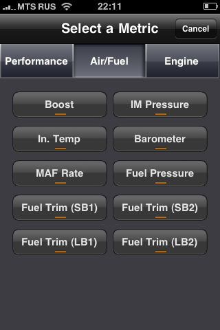

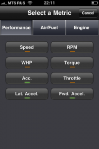

а также чудный девайс для Iphone plx device OBD II:
http://www.plxkiwi.com/kiwiwifi/software.html
который в принципе все показывает,но остается в подиуме два места,соответственно заполнять их беспонтовыми приборам не хочется ,есть мнение поставить датчик температуры трансмиссии с алармом соответственно т.к автомат у меня и температуры двигателя с тем же алармом
Интересная вещь.. А можно по-подробнее про эту штуку.. Покупается девайс, вставляется в ОВД 2 и передает инфу на ай-фон.. На ай-фон я так понят отдельно програмы покупаются в ай-сторе, да?
Да!
Всем привет, как и обещал выкладываю процесс,пока ни чего интересного, комплектность компрессора проверена и разложена,движок в стадии разборки
iMFD это разъем в который ты сможешь воткнуть кабель с внешних установленных болоков с сенсорами (широкополосник, надув и.т.д) не OBDII, и соответственно или на айфоне или на компе просматривать эти показатели
все ясно, благодарю за ответ.

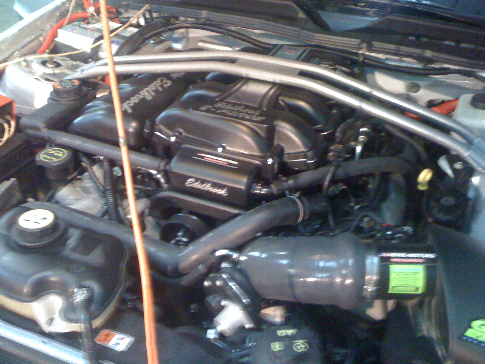

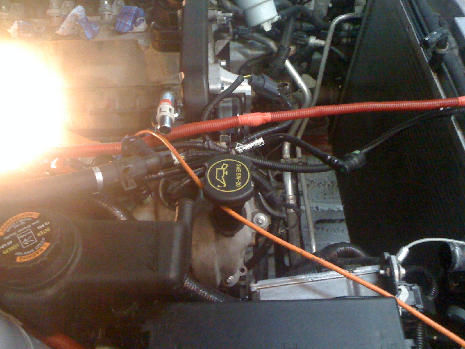

Ну вот после изучения установщиками английского языка дело сдвинулось с мертвой точки,было установлено новое крепление для генератора,переставлены все штекера,удленнен силовой кабель,установлен бачек, насос интеркуллера и сам радиатор его же.
Жидкостный интеркуллер? На него тосол идёт сразу после радиатора?
Система интеркуллера замкнутая с охлаждением двигла не соприкосается отдельный бачок и помпа охлаждает только сам компрессор
у кого остался родной аккумуль подскажите высоту его ,а то декаративные крышки в плотную к моему новому вартовскому
ну вот наконец то все собрали -пробный запуск -ура все гуд работает ,ошибок нет, работает ровно,на днях будем устанвливать ШЛЗ , и доп приборы вот фото
