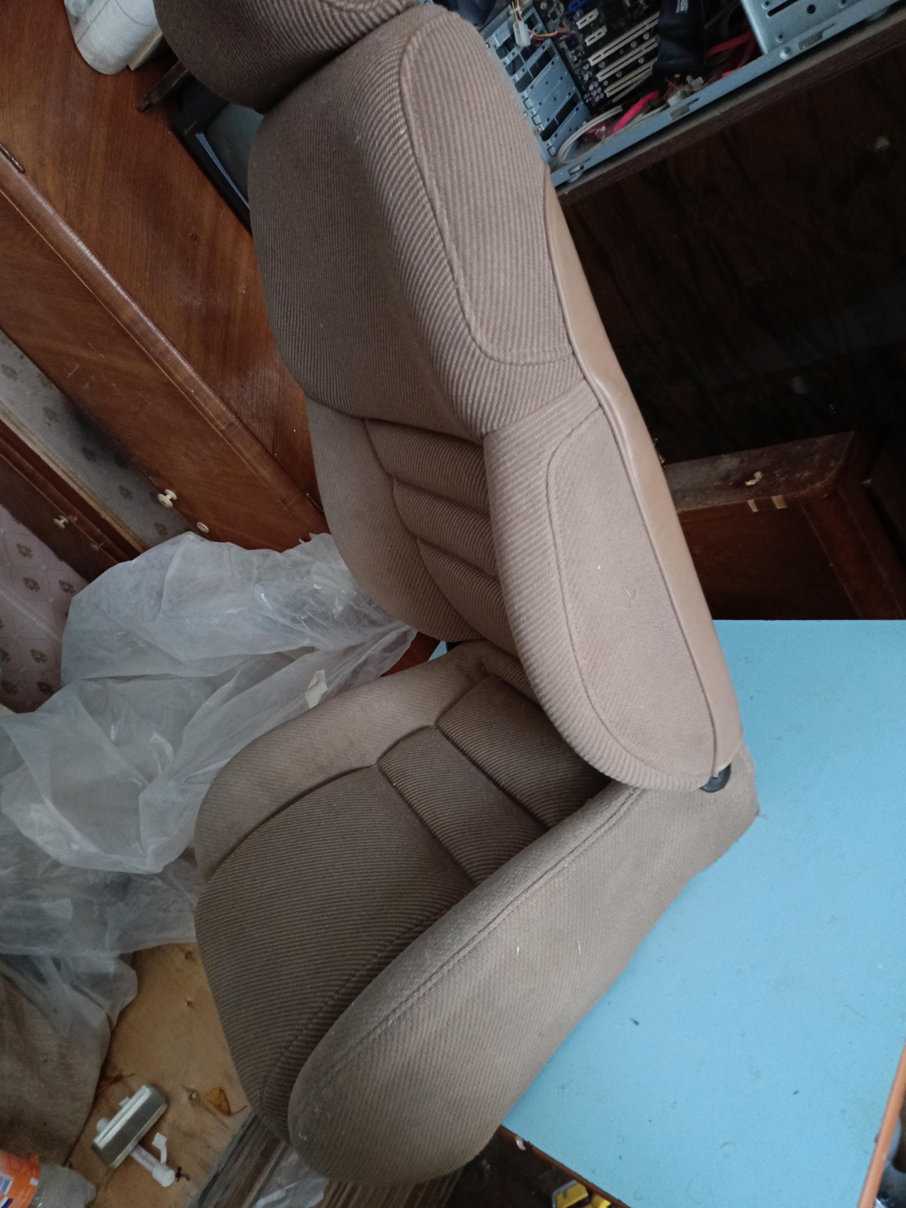

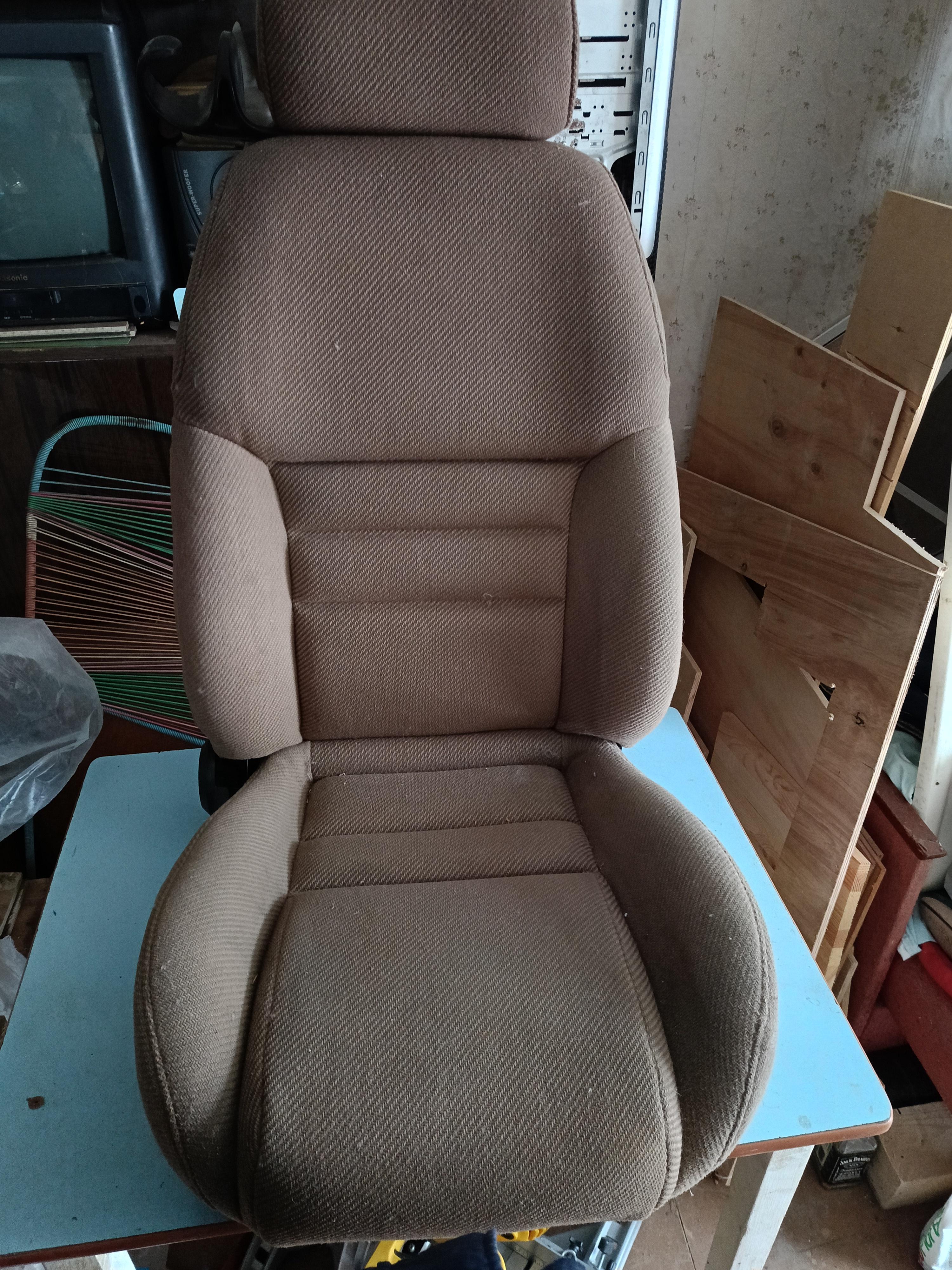

бу, 30 лет креслам. все исправно,подкачки на месте,кнопки и окантовка тоже . без салазок,без джойстика цена 35к
