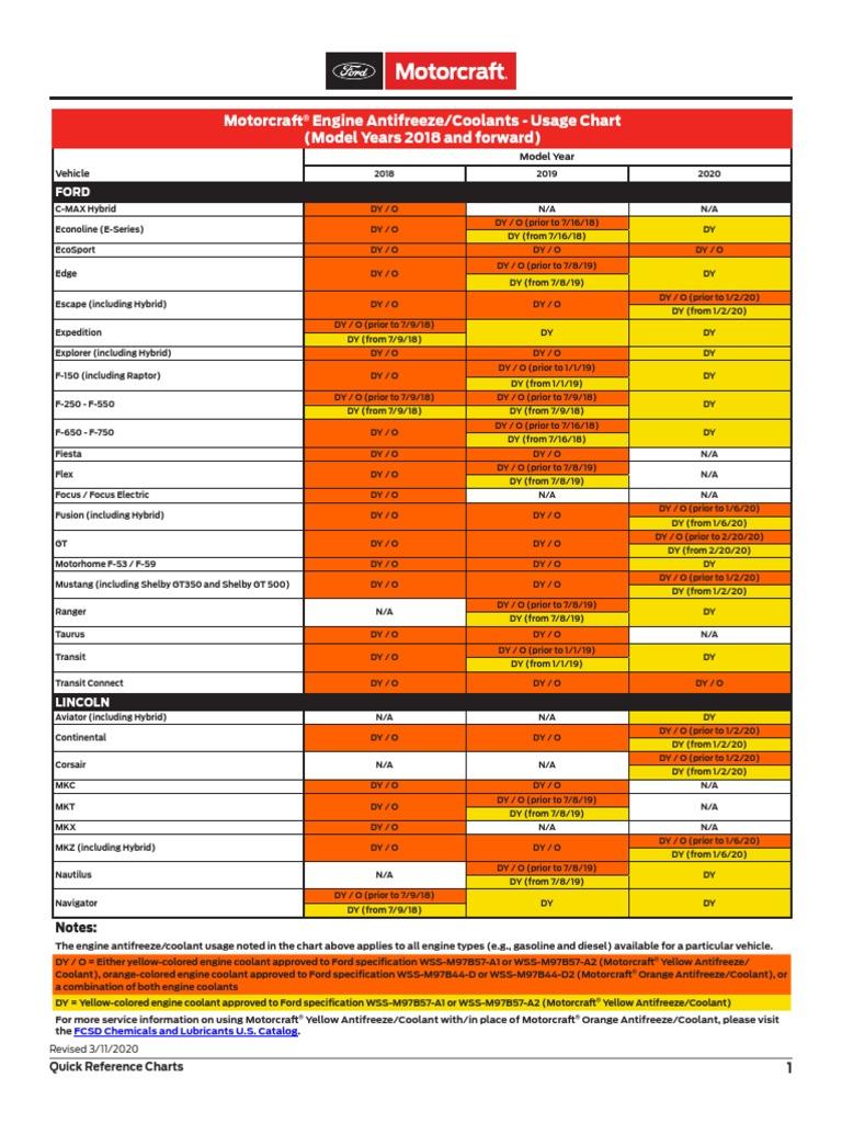

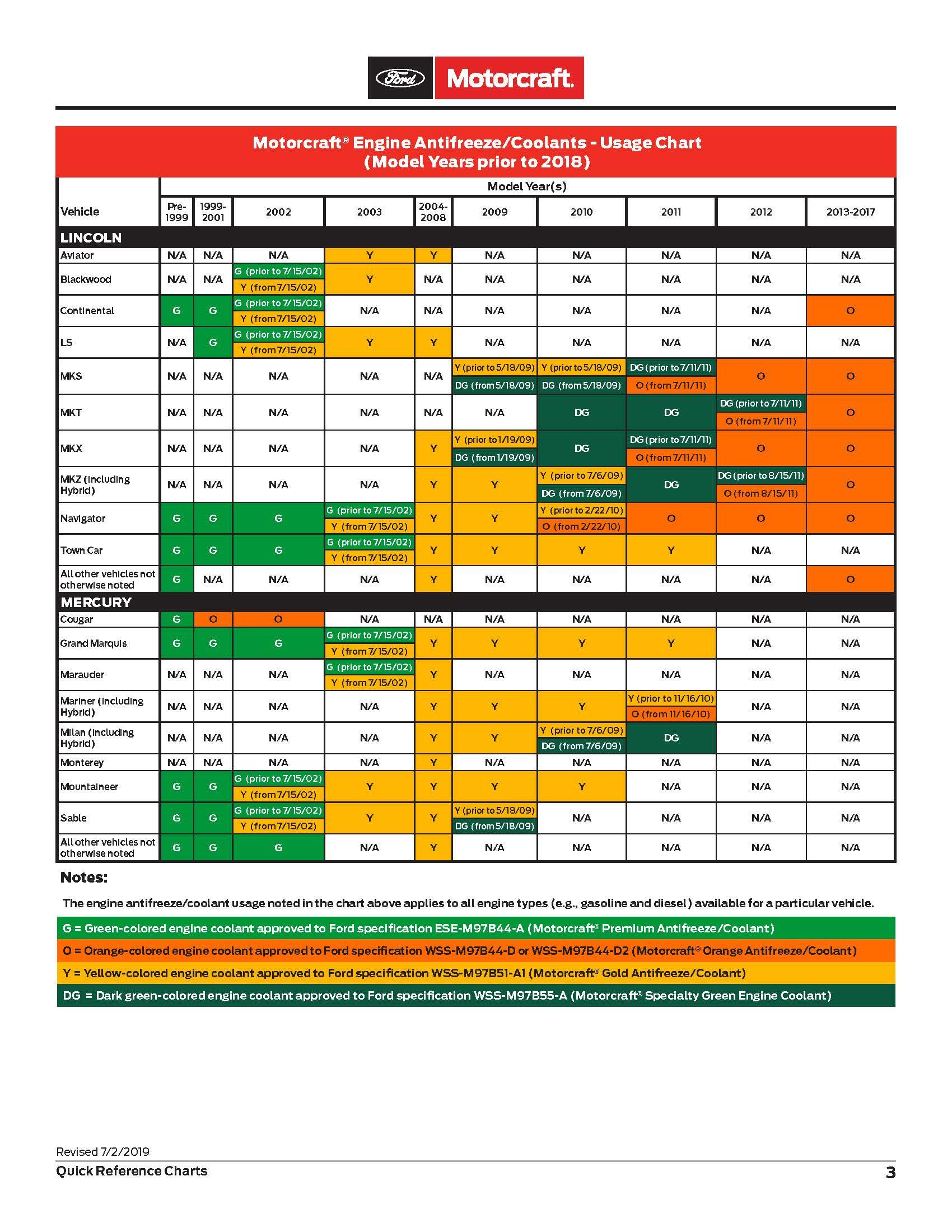

  2. эта таблица старая ,где голд называли yellow . теперь голд это голд, а елоу это елоу и вот продолжение твоей таблицы ,где елоу это спецификация голда

    запчасти на ГТ 05-09г

  14. я не встречал подделок фриза моторкрафта. еврофорд оранжевый(с допуском для 11-20 вроде мустангов,таблица есть в инете ) вообще делают в Дзержинске. золотой это допуск 99-10 мустангов. жёлтый это 21+ вместо оранжевого американского фриза. вопрос только нужно ли переплачивать?
  15. Спасибо. А золотой моторкрафт оригинальный неподделку сейчас вообще реально у нас купить в РФ, в Москве? Золотой и желтый это ведь одно и тоже ?
  16. любой г11+ я лью г12 красный синтек. можно лить еврофорд оранжевый. можно золотой моторкрафт
