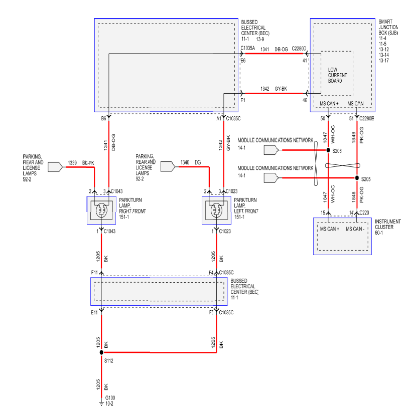

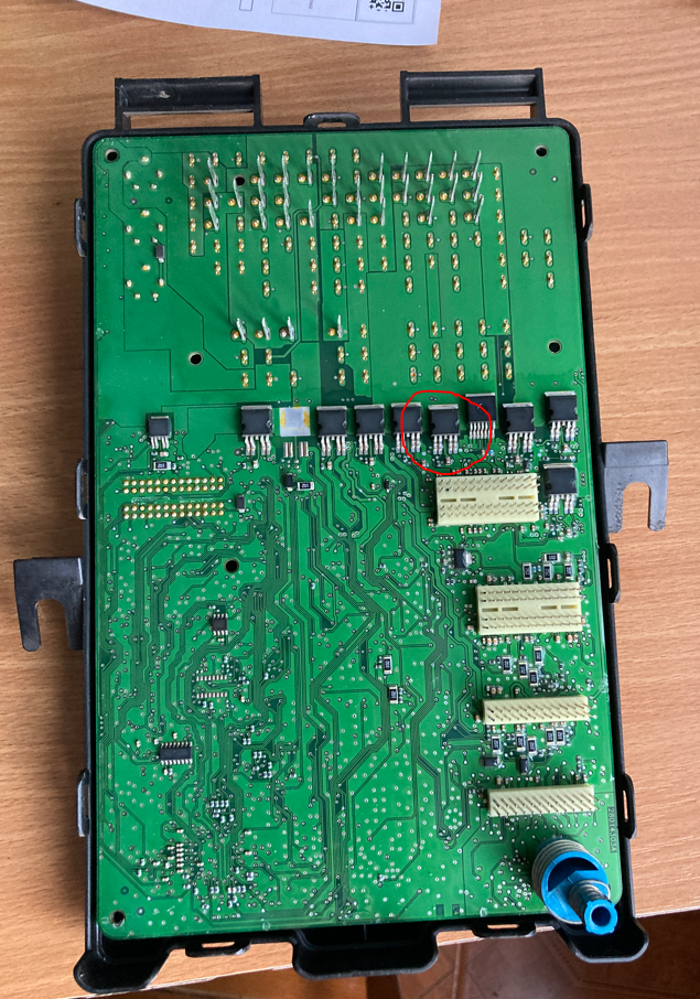

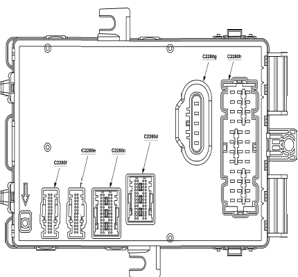

Проблема решена. Сгорел драйвер на плате. Драйвер заменил - всё заработало. Подробнее опишу процесс. Постоянно горела лампа переднего левого поворотника. Ошибки по SJB - B1499, B1501, B2035. Замеры тестером показали, что из SJB идёт постоянное питание на разъёме С2280D, пин 46. Сняв SJB, прозвонил все драйверы формата P2PAK. С обеих сторон (правые/левые повороты находятся на разных сторонах платы). На одном из драйверов мультиметр показал, что он открыт (то есть через него проходит постоянно 12В). Выпаивать его пришлось толстым жалом и на высокой тепмературе. Ножки можно тонким жалом, но сам корпус отпаивается с трудом. Заменил на аналогичный драйвер. Партномер: 09382501 (альтернативный VN820B5, P2PAK). Производитель: ST Microelectronics. Этот драйвер идёт в оригинале. Гравирока/производитель совпадают. Можно и аналоги подобрать, например, Infineon BTS428L2 в корпусе PG-TO-252 или Infineon ITS428L2. Сам я их не проверял. Всё собрал, подключил - поворотник заработал в штатном режиме. Пару схем: Драйвер переднего левого поворотника Схема передних поворотников: Разъёмы SJB: Более подробно описано одним немцем. Нашёл на английских форумах. Во вложении перевод (ИИ помог мне с переводом). Ремонт SJB.pdf Smart Junction Box.doc - Сегодня
