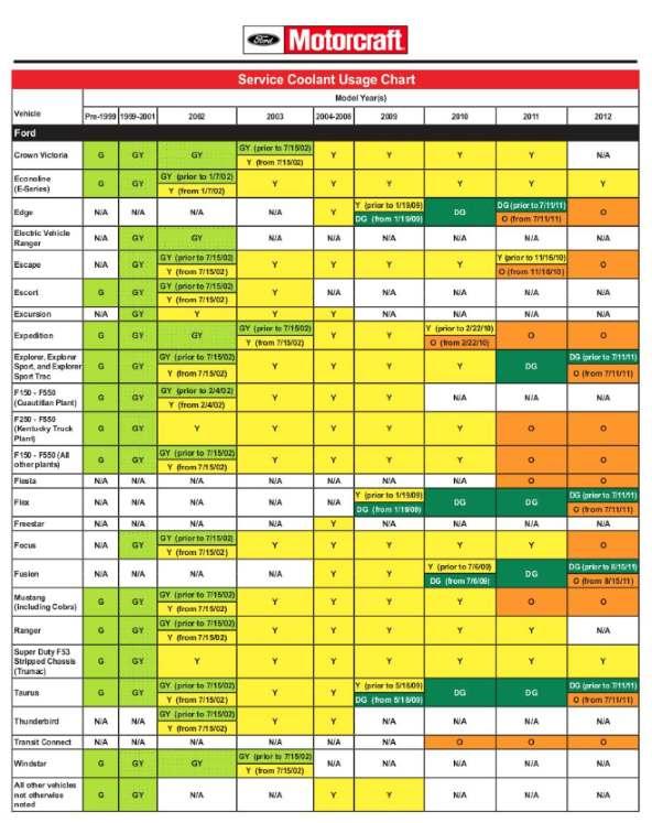

  2. Вот, вроде она-таблица Я тут просто поискал Голд. На канистре написано GOLD, а в спецификации желтый...😶 https://jc-market.ru/oils/items/6862/ Motorcraft Antifreeze Yellow 3.78 L - это высококачественный антифриз Motorcraft желтый. Имеет длительный интервал замены, предназаначен для использования в бензиновых и дизельных двигателях. Предполагает круглогодичное использование, содержит присадки против образования накипи в каналах, а также великолепно защищает от коррозии. При смешивании 50/50 с дистиллированной водой гарантирует рабочее состояние жидкости при температуре до ?37 C и защиту от закипания при температурах выше 129 C. Перед использованием, удостоверьтесь в соответствии спецификациям производителя. Не рекомендуется смешивать с каким-либо зеленым, оранжевым, а также темно-зеленым антифризом. Соответствует спецификациям: WSS-M97B51-A1; ASTM D 3306/D 6210, Chrysler MS-9769; Cummins 14603

  11. я не встречал подделок фриза моторкрафта. еврофорд оранжевый(с допуском для 11-20 вроде мустангов,таблица есть в инете ) вообще делают в Дзержинске. золотой это допуск 99-10 мустангов. жёлтый это 21+ вместо оранжевого американского фриза. вопрос только нужно ли переплачивать?
  12. Спасибо. А золотой моторкрафт оригинальный неподделку сейчас вообще реально у нас купить в РФ, в Москве? Золотой и желтый это ведь одно и тоже ?
  13. любой г11+ я лью г12 красный синтек. можно лить еврофорд оранжевый. можно золотой моторкрафт
  14. Парни привет... Что-то совсем я запуталси... Поможите ... Какой все-таки антифриз рекомендуется заливать в кобру 4.6 (1997) , на моторе стоит компресмор Вортекс. Если это имеет значение для подбора антифриза... Порыскал в инете. Все по разному глворят, англичане советуют розовый антифрищ, амеры зеленый или золотой. Я использовал ранее сине-зеленый от Шелл, но есть сейчас трудности с его наличием... Спасибо заранее
