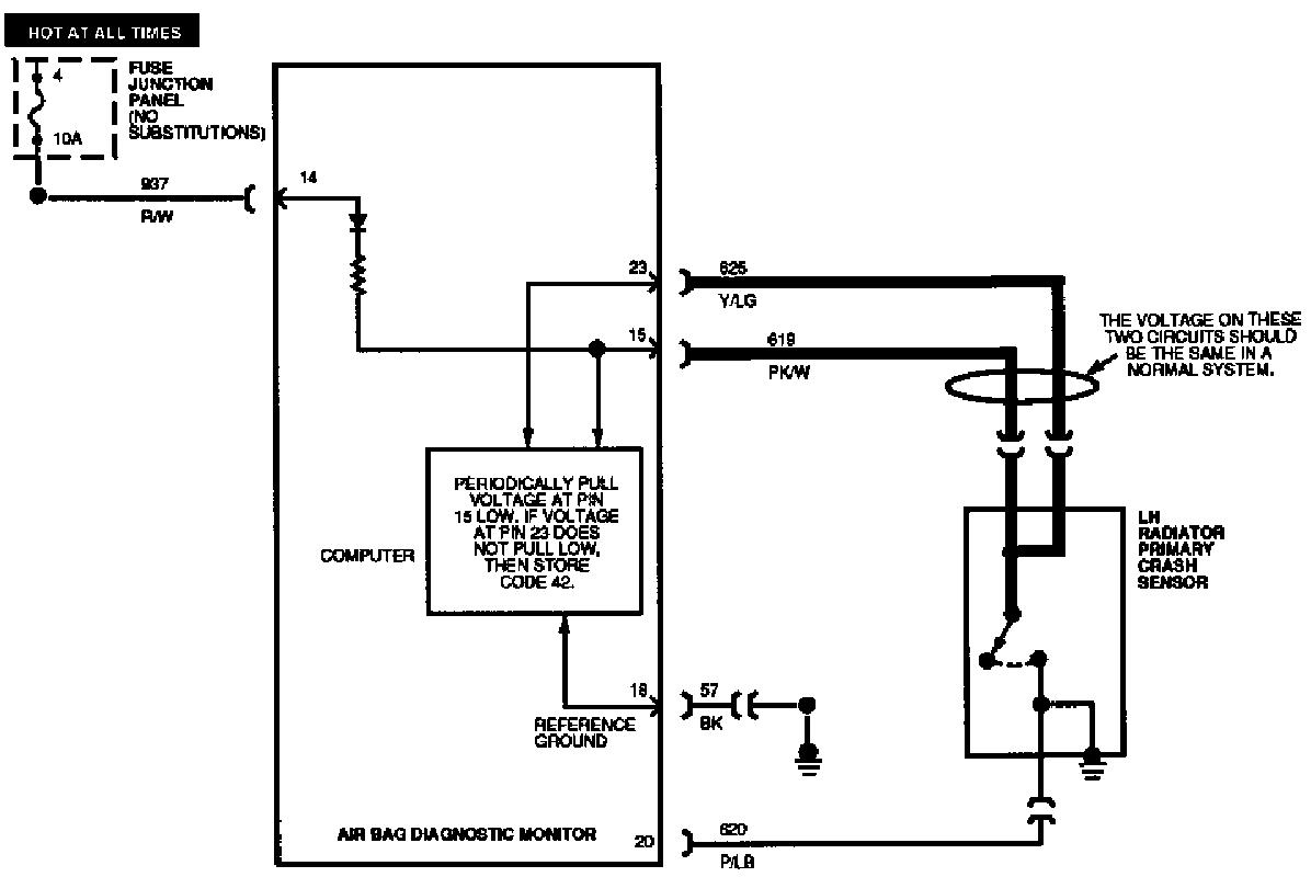

KillBill Опубликовано 17 Сентября 2007 Жалоба Опубликовано 17 Сентября 2007 Тут вроде у кого-то был репайр мануал?Скажите пожалуйста, Air Bag выдает код 42 - это что?DTC 42: LH RADIATOR PRIMARY CRASH SENSOR FEED/RETURN CIRCUIT OPEN42-2 MEASURE RESISTANCEl Deactivate system.l Disconnect air bag diagnostic monitor.l Set ohmmeter to 200 ohm scale or AUTO.l "Zero" ohmmeter by touching leads together and record resistance reading.l Measure resistance between air bag diagnostic monitor harness connector Pins 15 (Circuit 619, PK/W) and 23 (Circuit 625, Y/LG). Subtract the reading found when zeroing ohmmeter.l Is the result less than 2 ohms?YesREPLACE air bag diagnostic monitor and bracket. RECONNECT system. VERIFY system. REACTIVATE system.NoGO to ?42-3?.DTC 42: LH RADIATOR PRIMARY CRASH SENSOR FEED/RETURN CIRCUIT OPEN42-3 MEASURE RESISTANCE IN SENSOR CONNECTORl Locate LH radiator primary crash front air bag sensor and bracket (14B005).l Disconnect LH radiator primary crash front air bag sensor and bracket from harness.l Measure resistance between PK/W and Y/LG wires in sensor connector.l Is the resistance reading less than 2 ohms?YesLOCATE and SERVICE open circuit in the wiring harness between air bag diagnostic monitor and LH radiator primary crash front air bag sensor and bracket in either Circuit 619 (PK/W) or Circuit 625 (Y/LG). INSPECT all interconnections including crimps. CYCLE ignition switch. PROCEED to the description, schematic, and pinpoint tests of the diagnostic trouble code that is flashing.NoREPLACE LH radiator primary crash front air bag sensor and bracket. CYCLE ignition switch. PROCEED to the description, schematic, and pinpoint tests of the diagnostic trouble code that is flashing.Модуль "air bag diagnostic monitor" привернут на центральном тоннеле под панелью управления печкой. Цитата

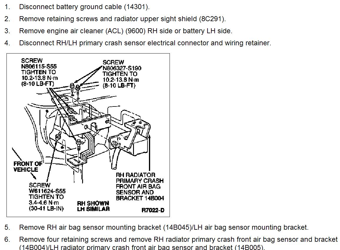

KillBill Опубликовано 25 Сентября 2007 Жалоба Опубликовано 25 Сентября 2007 О, спасибо большое! Если вечером дождь лить не будет - залезу, посмотрю.За аккум - тоже респект, я уже прикидывал как крыло снимать Есть картинка про правый, но хреново понятная Цитата
UNCANN Опубликовано 25 Сентября 2007 Автор Жалоба Опубликовано 25 Сентября 2007 О, спасибо большое! Если вечером дождь лить не будет - залезу, посмотрю.За аккум - тоже респект, я уже прикидывал как крыло снимать Есть картинка про правый, но хреново понятнаяСудя по картинке - это вроде бы похож на тот, который какраз перед радиатором стоит, а не в крыле? Цитата

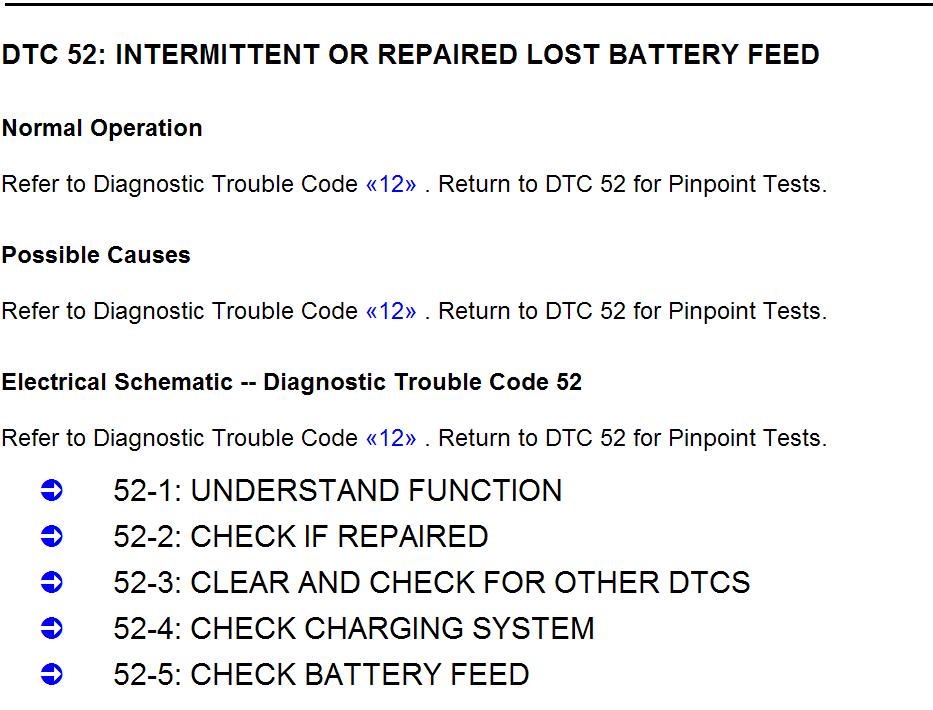

BOB Опубликовано 1 Октября 2007 Жалоба Опубликовано 1 Октября 2007 Подушка пассажира была отключена, подключил.... теперь горит ошибка 52 подскажите куда смотреть дальше...? Цитата
KillBill Опубликовано 1 Октября 2007 Жалоба Опубликовано 1 Октября 2007 Подушка пассажира была отключена, подключил.... теперь горит ошибка 52 подскажите куда смотреть дальше...?DTC 12: LOST BATTERY FEEDNormal OperationThe air bag diagnostic monitor measures the voltage at Pin 14 of the air bag diagnostic monitor connector. Voltage at Pin 14 should be equal to battery voltage. If the voltage at Pin 14 drops to less than 8 volts, the air bag diagnostic monitor will flash out on the air bag indicator a DTC 12. If the voltage at Pin 14 drops to less than 5 volts, the DTC 12 will also be stored in memory. Should the loss of battery voltage at Pin 14 be intermittent or repaired, the air bag diagnostic monitor will flash out a DTC 52 (or higher priority code if one exists) on the next ignition switch cycle.Pausible CausesLow voltage at air bag diagnostic monitor Pin 14 can be caused by:l An open in the battery circuit that would prevent battery voltage from reaching air bag diagnostic monitor Pin 14.l A short to ground on the battery feed circuit between the fuse and Pin 13 or Pin 14 of the air bag diagnostic monitor.l A concern in the charging system causing battery voltage to drop below 8 volts. Цитата
