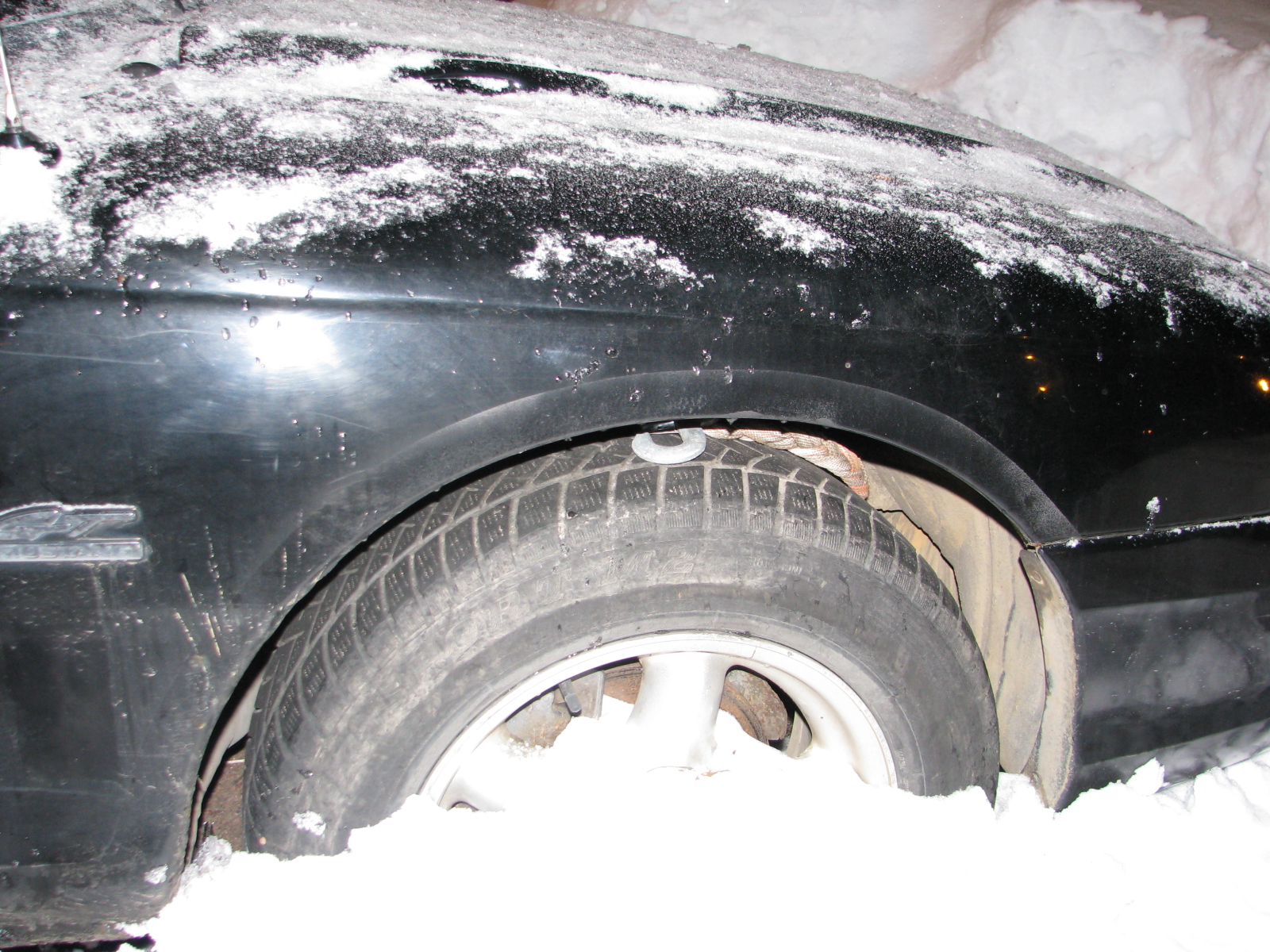

кардан Опубликовано 5 Марта 2011 Жалоба Опубликовано 5 Марта 2011 типо того если варить то сантимов 15-20 срезать прийдецо Фоты давай ,подскажу как граммотней сделать, Цитата
Конь-огонь Опубликовано 5 Марта 2011 Автор Жалоба Опубликовано 5 Марта 2011 Фоты давай ,подскажу как граммотней сделать,ок завтро скину или погодь счас до машины спущюсь 15 мин Цитата
Конь-огонь Опубликовано 5 Марта 2011 Автор Жалоба Опубликовано 5 Марта 2011 (изменено) Фоты давай ,подскажу как граммотней сделать, Изменено 5 Марта 2011 пользователем Конь-огонь Цитата
BarsV8RT Опубликовано 5 Марта 2011 Жалоба Опубликовано 5 Марта 2011 Что-то не пойму, а что с задним не так? Цитата
кардан Опубликовано 5 Марта 2011 Жалоба Опубликовано 5 Марта 2011 Вообщем рассказываю,тебе нужно на пескоструйку,обработать все очаги ржавчины и проварить их ,потом пройти кислотным грунтом и в малярку. Теперь как найти пескоструйку: пескоструйка нужна бережная-кварцевым мелким песком,найти можно через фирмы занимающиеся гранитными памятниками,их пескоструйкой матуют Цитата
BarsV8RT Опубликовано 5 Марта 2011 Жалоба Опубликовано 5 Марта 2011 Изучал данную тему, желательно сразу после пескоструйки обработать грунтом, а потом уже на сварку Цитата
кардан Опубликовано 5 Марта 2011 Жалоба Опубликовано 5 Марта 2011 Изучал данную тему, желательно сразу после пескоструйки обработать грунтом, а потом уже на сваркуГде как ,сварка грунт всё равно поднимет Цитата
Конь-огонь Опубликовано 5 Марта 2011 Автор Жалоба Опубликовано 5 Марта 2011 Что-то не пойму, а что с задним не так?там где матовая полоса можно пальцем проткнуть Цитата
Конь-огонь Опубликовано 5 Марта 2011 Автор Жалоба Опубликовано 5 Марта 2011 Вообщем рассказываю,тебе нужно на пескоструйку,обработать все очаги ржавчины и проварить их ,потом пройти кислотным грунтом и в малярку. Теперь как найти пескоструйку: пескоструйка нужна бережная-кварцевым мелким песком,найти можно через фирмы занимающиеся гранитными памятниками,их пескоструйкой матуюта целесообразен ли этот ремонт по денгам может просто крылья новые или не так все просто? Цитата
кардан Опубликовано 5 Марта 2011 Жалоба Опубликовано 5 Марта 2011 а целесообразен ли этот ремонт по денгам может просто крылья новые или не так все просто?Мне передние крылья отпескоструили за 400 рублей делай выводы Цитата
BarsV8RT Опубликовано 5 Марта 2011 Жалоба Опубликовано 5 Марта 2011 поднимет, потом место сварки придется снова травить грунтом. Изучал этот вопрос на ГАЗ21.ру читал как ребята пескоструили и затем травили кузова фосфатным грунтом(своя фирма у них) Цитата
Конь-огонь Опубликовано 5 Марта 2011 Автор Жалоба Опубликовано 5 Марта 2011 Мне передние крылья отпескоструили за 400 рублей делай выводыа как же сварка ведь там чуть надави и все посыпецо..... просто хочу чтоб надолго а не на год-два Цитата
Конь-огонь Опубликовано 5 Марта 2011 Автор Жалоба Опубликовано 5 Марта 2011 Есть переднее левое, чуть подрихтовать, заднее правое(нужно вырезать)состояние заднего правого плиз... Цитата
кардан Опубликовано 5 Марта 2011 Жалоба Опубликовано 5 Марта 2011 Я тебе говорю как сотрудник(на пол ставки) кузовной мастерской,хороший жестянщик любые арки сварганит,а если ржавчину хорошо уберёшь то она полезет лет через 5 Цитата
Конь-огонь Опубликовано 5 Марта 2011 Автор Жалоба Опубликовано 5 Марта 2011 Я тебе говорю как сотрудник(на пол ставки) кузовной мастерской,хороший жестянщик любые арки сварганит,а если ржавчину хорошо уберёшь то она полезет лет через 5уговорил задние оставлю=) но чтоб не меньше 5ти лет=) Цитата
