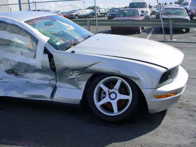

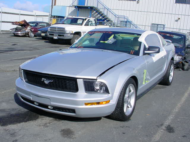

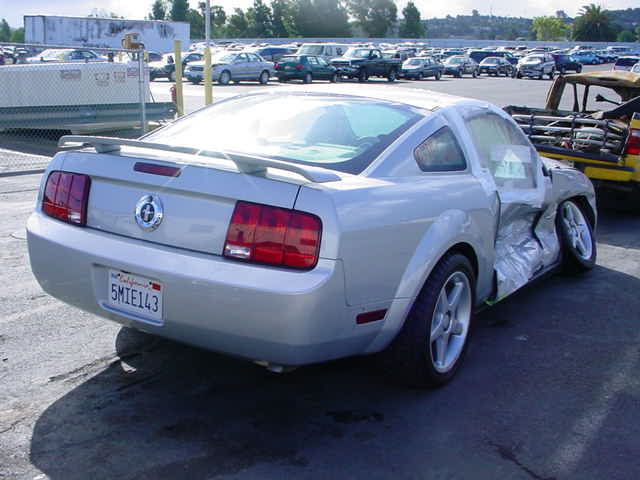

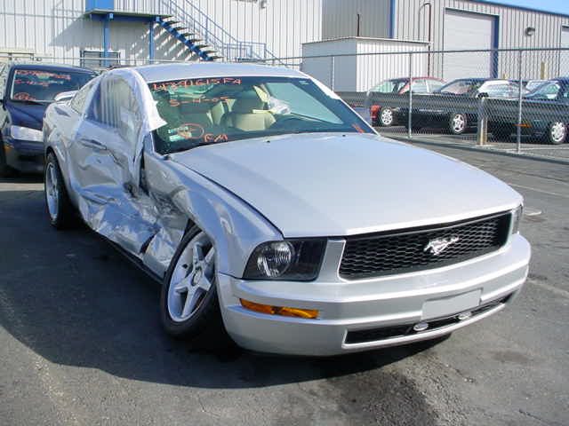

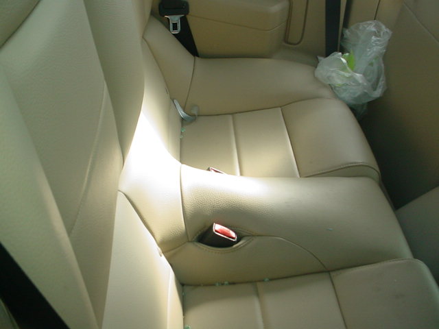

mickpotter Опубликовано 29 Апреля 2011 Жалоба Опубликовано 29 Апреля 2011 Всем здрям!В очередной раз получил на почту уведомление с белорусского автосайта о продаже лошадки. Вот этой вот - http://www.abw.by/allpublic/sell/2698464/ Подумал, может привезти себе ещё одного коника? Дело ясное, что дело достаточно тёмное По вину пробивается, что из США авто увезли в 2005 году после аварии, произошедшей при пробеге менее 5к миль. На сегодня пробег уже 62к миль, то есть машинка уже 5 лет бегает где-то по восточной Европе.И самое главное, есть фотки после аварии. Вот такие. Как думаете, насколько реально было восстановить статус кво при таких повреждениях? Цитата
pavel Опубликовано 29 Апреля 2011 Жалоба Опубликовано 29 Апреля 2011 (изменено) Вопрос риторический, сделать можно ВСЁ и после лося машину, и ту что через крышу кувыркалась, вопрос насколько Грамотно её сделали... Изменено 29 Апреля 2011 пользователем pavel Цитата
mickpotter Опубликовано 29 Апреля 2011 Автор Жалоба Опубликовано 29 Апреля 2011 Понятно, что кузовщину отрихтуют. Но меня смущает перекошенное переднее колесо, что там после такого может быть с ходовой, интересно? Цитата

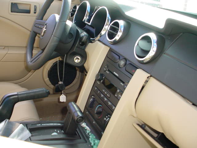

viper83 Опубликовано 29 Апреля 2011 Жалоба Опубликовано 29 Апреля 2011 Если кузов не повело, то все там нормально. Подвеска меня не особо сильно смущает, кстати - аморт в утиль и все. А вот то, что от удара торпеду скрючило, говорит, что стойку там неплохо загнуло. В общем, если хорошо вытянули, то ничего страшного. Цитата
кардан Опубликовано 30 Апреля 2011 Жалоба Опубликовано 30 Апреля 2011 Удар в принципе пустяковый,судя по фото крыша и порог на месте,а передняя стойка ставится на место без проблемм,подвеска это вообще самое простое и не дорогостоящее при такой аварии Цитата

harly Опубликовано 4 Мая 2011 Жалоба Опубликовано 4 Мая 2011 После такой аварии как на фото в Пендосии можно было б сделать для себя хорошо ,но не тот случай .Крашенный целиком и хреново крашенный, так как делали на продажу -присматриваешься и видны следы от шкурки как будто не грунтовали вообще .Хозяин на нем еще мордой уебался -капот и крылья в бородавках как у фольсвагена 20летнего. Под капотом пластиковая накладка разбита ,слева над дверью трещины по краске наружу шпаклевка .Она вообще во многих местах 1,5мм. Багажник веревочкой открываеться .Салон не тот который с завода шел - и весь угандошенный -такое впечатление что переставили с другой машины которая 200т прошла. Панели слева разных цветов ,сиденья не беж как на фото а черно/беж, руль c беж вставкой снизу . Мотор неплохо работает- что есть то есть , резина 275 перед зад на дисках OZ нормальн.Наклейка на стойке в наличии. Отойдешь метров на 5 -крутая тачка а смотришь ведро .Дальше смотреть даж не стал . Мое мнение -чтоб сделать хорошо битую машину надо ее битой и покупать, и за свои деньги без экономии стоя над душой у знакомых жестянщиков/маляров делать. Цитата
