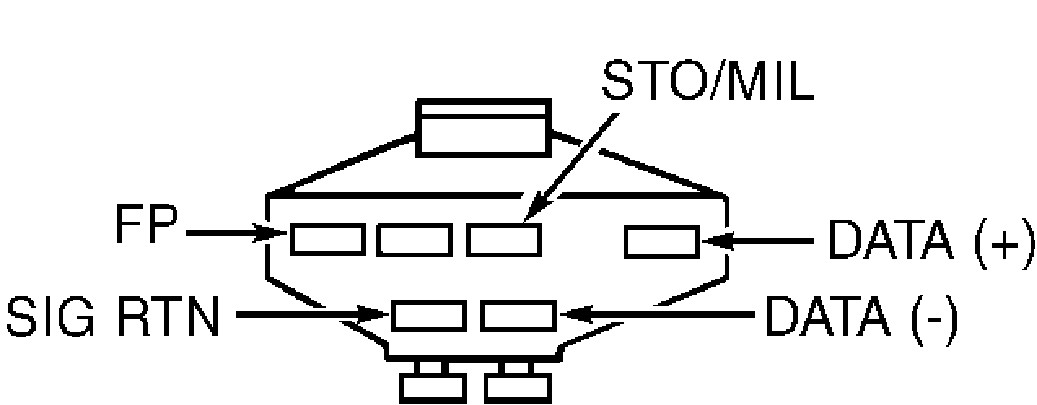

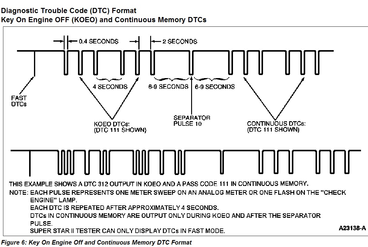

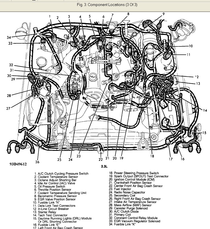

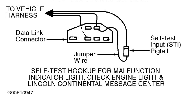

KillBill Опубликовано 24 Мая 2006 Жалоба Опубликовано 24 Мая 2006 Привет. Вот тут почитал Тарасовский форум. Там люди как-то лихо считывали коды (или сбрасывали их) с помощью скрепки. Что это вообще за технология такая? МОжно ли например как-то узнать, какие ошибки записаны в память компа? И где искать диагностические разъем (куда собственно сувать скрепку )?←Разъем пункт 11 на картинеВыглядит такРядом может быть еще и одноконтактныйДля считывания кодов делается перемычка (скрепка) - Jumper Wire - при выключенном зажиганииЗатем включаешь зажигание и начинаешь считать вспышки лампочки неисправности ДВС в приборном щитке. Это так называемый KeyOnEngineOff test (KOEO) - тест с включенным зажиганием и незаведенным мотором (все потребители электричества лучше выключить), и не нажимать педаль газа. Мигание лампы будет примерно по такой схемеЕсть KeyOnEngineRunning test, но там последовательность телодвижений хитрая, если найду напишу завтра.А вообще это все имеет место быть для 5,0 1994года, там тоже система диагностики OBD I, но на 100% я не уверен в достоверности этой инфы применительно к 2.3 1993. Цитата
Георгий Опубликовано 25 Мая 2006 Жалоба Опубликовано 25 Мая 2006 вот-вот, именно этот провод, но он у меня был зацеплен за хомут сзади интеркулера!KillBill - огромное спасибо за такой продвинутый ответ! Если есть, и если не трудно - выложи такой же рисунок для 5.0!А то висит куча пластмассовых приблуд, а как называются - не знаю (я имею ввиду такие черные коробочки в правой задней части моторного отсека недалеко от ЕГР - в которых внутри фильтры из поролона стоят - ума не приложу, что они делают?!!) Цитата
