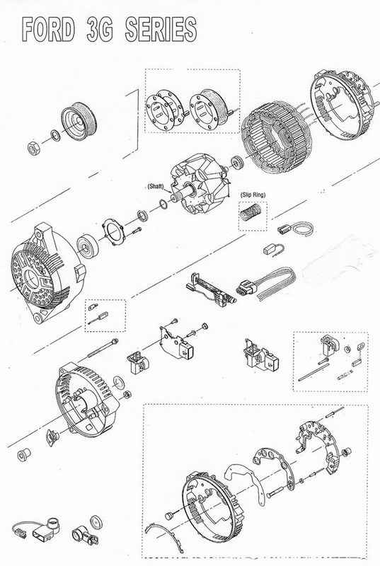

root 221 Опубликовано 2 Июля 2011 Жалоба Поделиться Опубликовано 2 Июля 2011 Позавчера получил кит для генератора Ford 3G. У них же есть на другие поколения генераторов. Продавца на ebay зовут autoreplacementparts Кит стоит 40 баксов + 40 доставка в СНГ. Цитата Ссылка на сообщение Поделиться на других сайтах

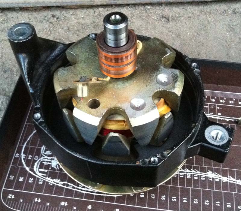

wrun 143 Опубликовано 10 Октября 2011 Жалоба Поделиться Опубликовано 10 Октября 2011 А если открутить три болтика и повернуть заднюю часть относительно передней против часовой стрелки, чтоб выводы смотрели вверх?Или там разное расстояние между болтиками?Именно этим сейчас занимается электрик.Расстояние там одинаковое, но надо перепаивать провода идущие от обмотки к плате внутри задней крышки. Мораль сей басни - всё же генераторы на 3.8 и 5.0 одинаковые, но степень криворукости америкосов заранее не просчитать. Цитата Ссылка на сообщение Поделиться на других сайтах
Harper 168 Опубликовано 10 Октября 2011 Жалоба Поделиться Опубликовано 10 Октября 2011 (изменено) Да, они тупо заднюю часть не так привинтили. Или переднюю. Кстати, ИМХО переднюю часть(где крепления к двигателю) можно просто провернуть без перепаивания. Изменено 10 Октября 2011 пользователем Harper Цитата Ссылка на сообщение Поделиться на других сайтах
Георгий 22 Опубликовано 10 Октября 2011 Жалоба Поделиться Опубликовано 10 Октября 2011 Да, они тупо заднюю часть не так привинтили. Или переднюю. Кстати, ИМХО переднюю часть(где крепления к двигателю) можно просто провернуть без перепаивания.Вот коллега правду говорит.Не надо ничего перепаивать. Толстая задняя часть проворачивается относительно передней крышки в сборе. Цитата Ссылка на сообщение Поделиться на других сайтах
wrun 143 Опубликовано 10 Октября 2011 Жалоба Поделиться Опубликовано 10 Октября 2011 Для того чтоб посмотреть что там и как я разобрал свой старый. Там провода обмотки припаяны к плате. Из этой платы уже торчит "+" и еще один разъем. Под эту плату отведено место на задней крышке. Под "+" в крышке тоже отведена своя дырка. Нельзя повернуть крышку, оставив плату на месте - она не закроется. Её надо отпаивать от обмотки и тоже поворачивать вместе с крышкой. Цитата Ссылка на сообщение Поделиться на других сайтах
