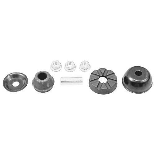

EvgenyEkb Опубликовано 23 Октября 2012 Жалоба Опубликовано 23 Октября 2012 Крякнули обе опоры,по очереди,заварил,но это не на долго,сами понимаете.Надеюсь на помощь! Цитата

Driver2012 Опубликовано 23 Октября 2012 Жалоба Опубликовано 23 Октября 2012 есть такие, именно на твою машину, пиши в личкуТреснула примерно как на фото? (трещина от заклепки идет) Не надо в личку - "ф студию" сколько стоит , как бороться, что делать и кто в этом виноват Правда очень интересно! Цитата
zapad Опубликовано 24 Октября 2012 Жалоба Опубликовано 24 Октября 2012 Это уже треснула не опора, а стакан... Цитата
Memphis Опубликовано 24 Октября 2012 Жалоба Опубликовано 24 Октября 2012 Знаю случаи, когда стаканы так трескались при установке койловеров. Цитата
кардан Опубликовано 24 Октября 2012 Жалоба Опубликовано 24 Октября 2012 Знаю случаи, когда стаканы так трескались при установке койловеров.Есть такое дело , пружинки подбирать правильно надо , стаканы рвёт когда у пружины ход отбоя получается сильнее чем у амморта , те когда либо амморт издох либо пружина очень сильная Цитата
EvgenyEkb Опубликовано 30 Октября 2012 Автор Жалоба Опубликовано 30 Октября 2012 Треснула примерно как на фото? (трещина от заклепки идет) Не надо в личку - "ф студию" сколько стоит , как бороться, что делать и кто в этом виноват Правда очень интересно!У меня тупо стойки вылетели и начали биться об капот,я думаю да,это стаканам хана пришла( Цитата
zapad Опубликовано 30 Октября 2012 Жалоба Опубликовано 30 Октября 2012 (изменено) Как до такого можно доездиться и не замечать промежуточные стадии? ))) Ничего личного, просто вопрос телезрителя сМассквы Изменено 30 Октября 2012 пользователем zapad Цитата
