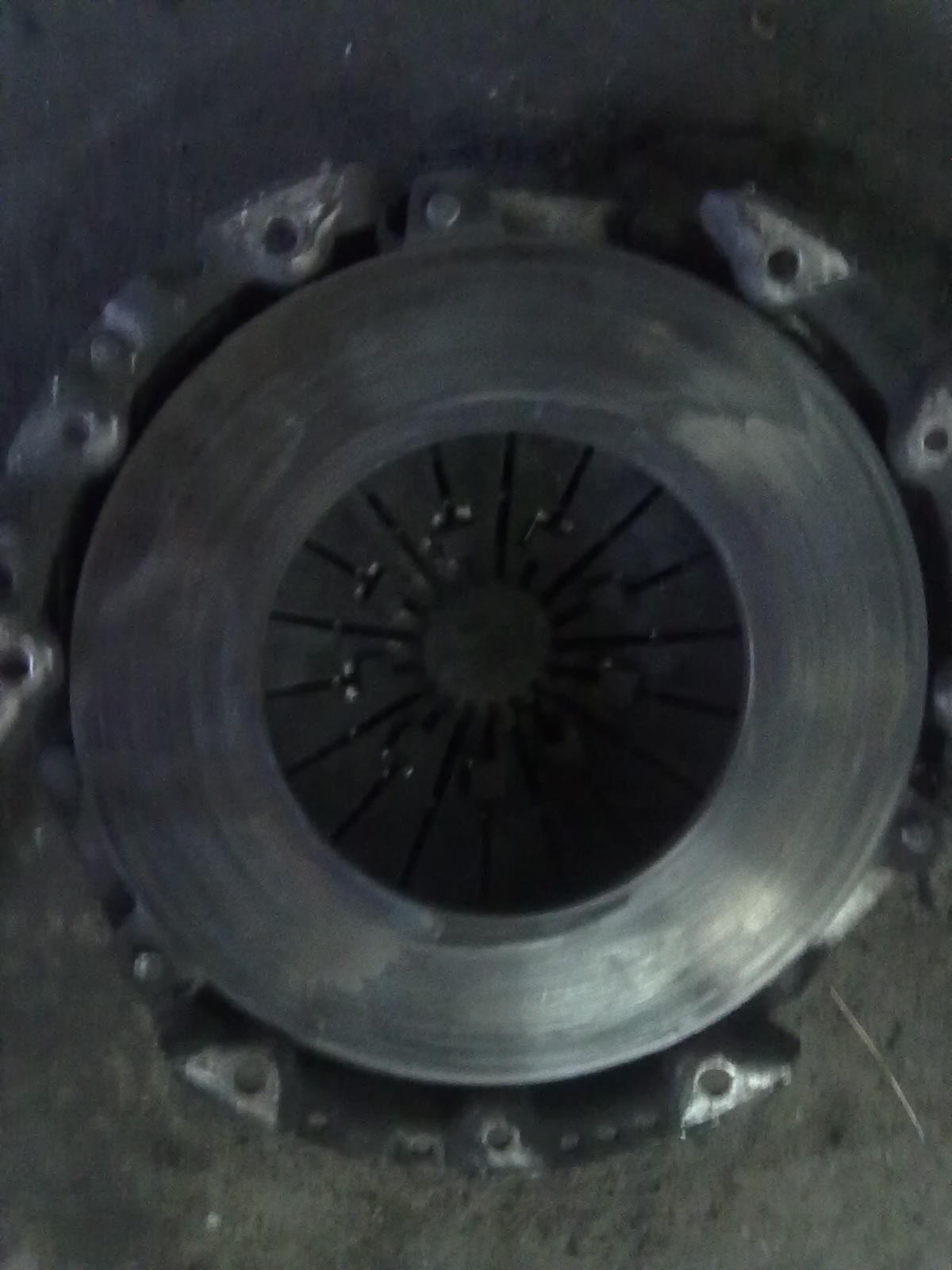

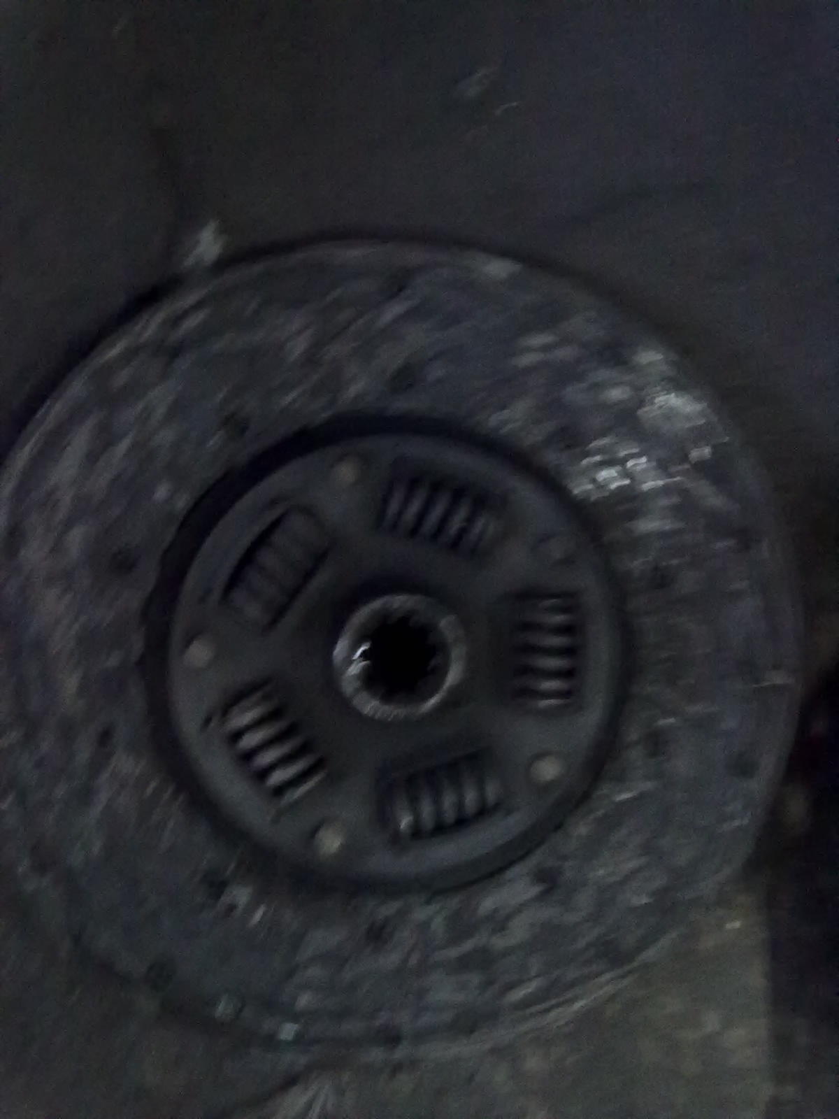

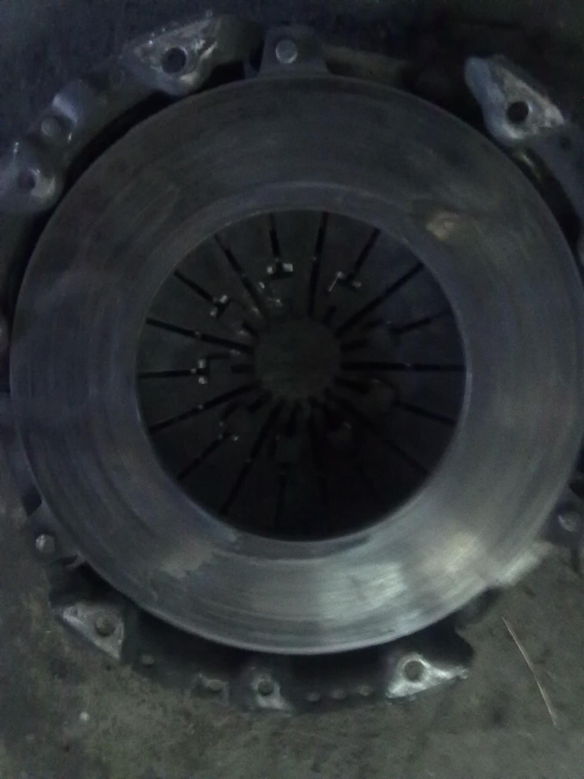

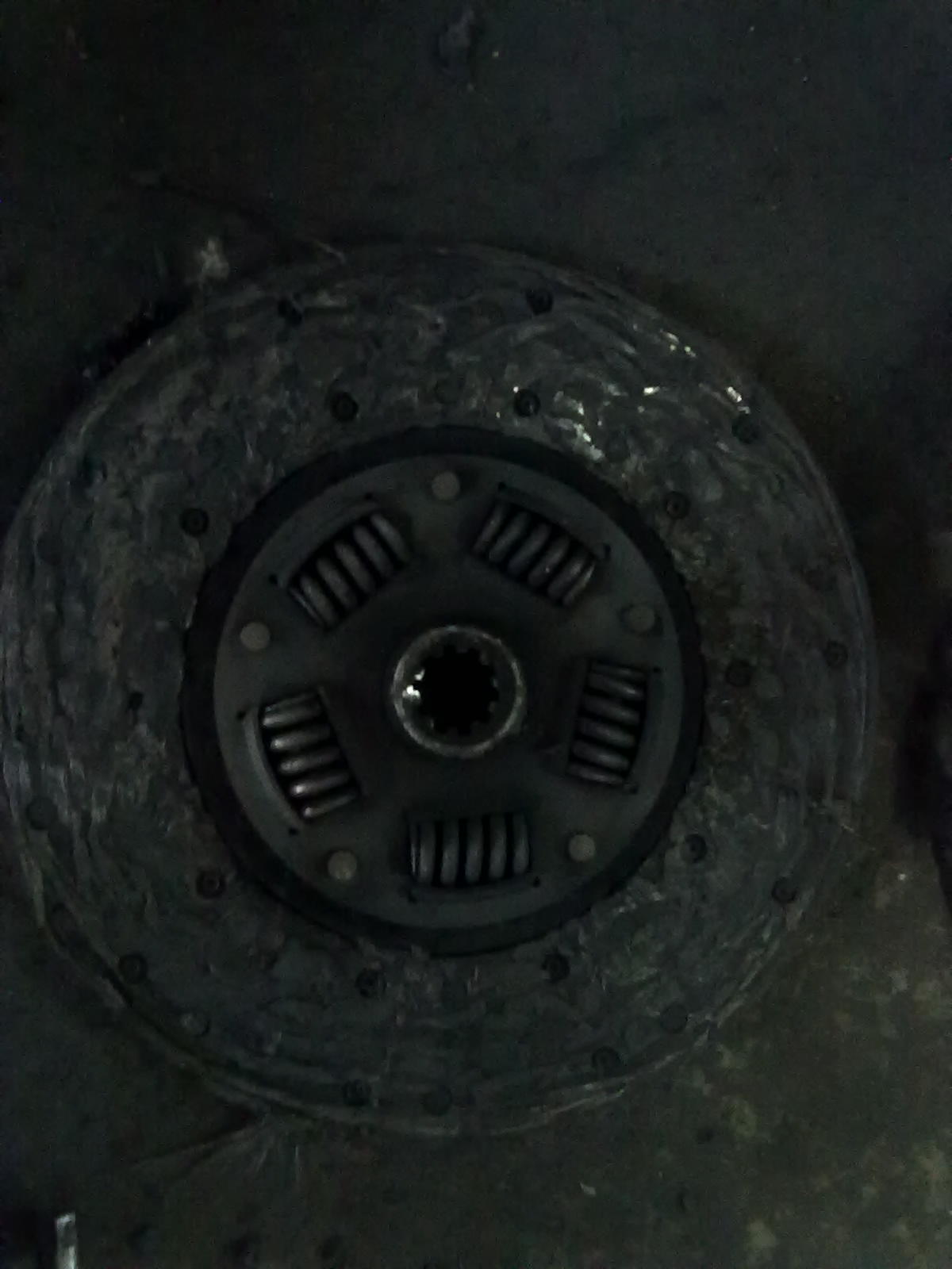

Risingdragon Опубликовано 24 Апреля 2013 Жалоба Опубликовано 24 Апреля 2013 Вот фоты, только сегодня смог сфоткать.Вторая сторона дискаИ корзина Цитата
pavel Опубликовано 24 Апреля 2013 Жалоба Опубликовано 24 Апреля 2013 Корзина может ещё и походит, не приблизить... диск поставить можно, исключительно на время дождаться посылки, потом на выкид. Женёк, вот честно, сам бы если коробас скинул - поставил, яб понял, но возить коня на эвакуаторе для замены сцепы на сервис ради 2-3 недель езды и потом опять... Цитата

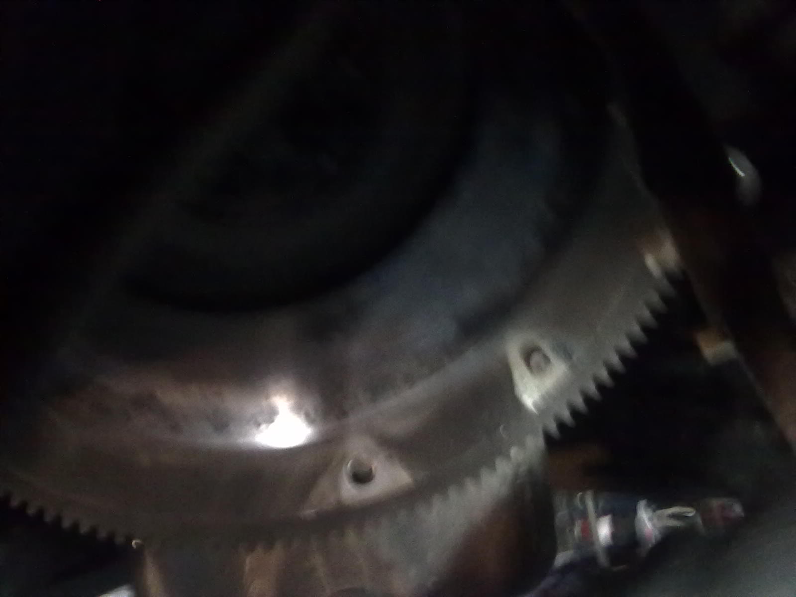

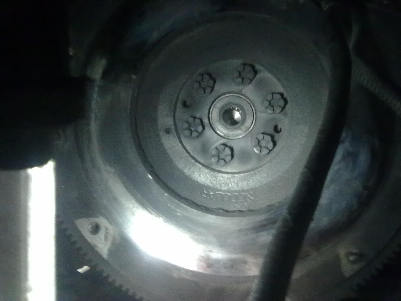

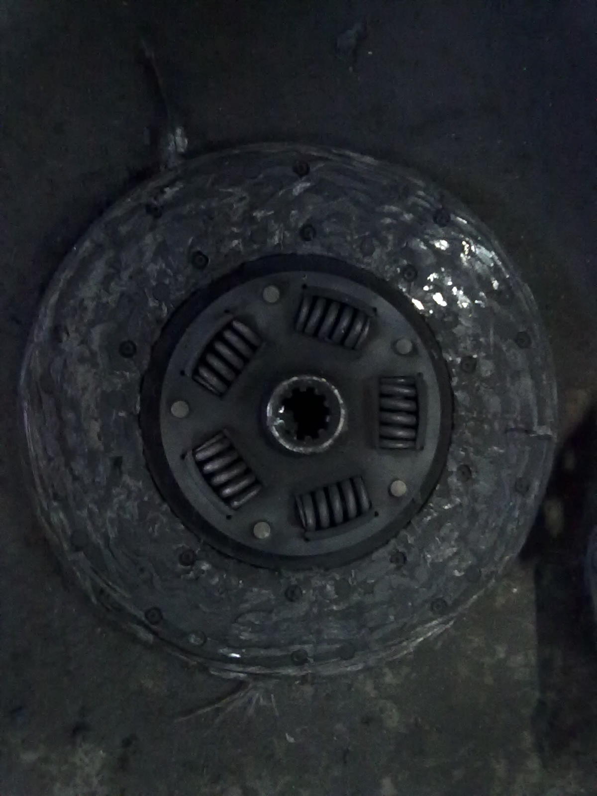

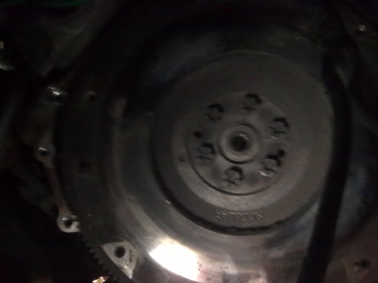

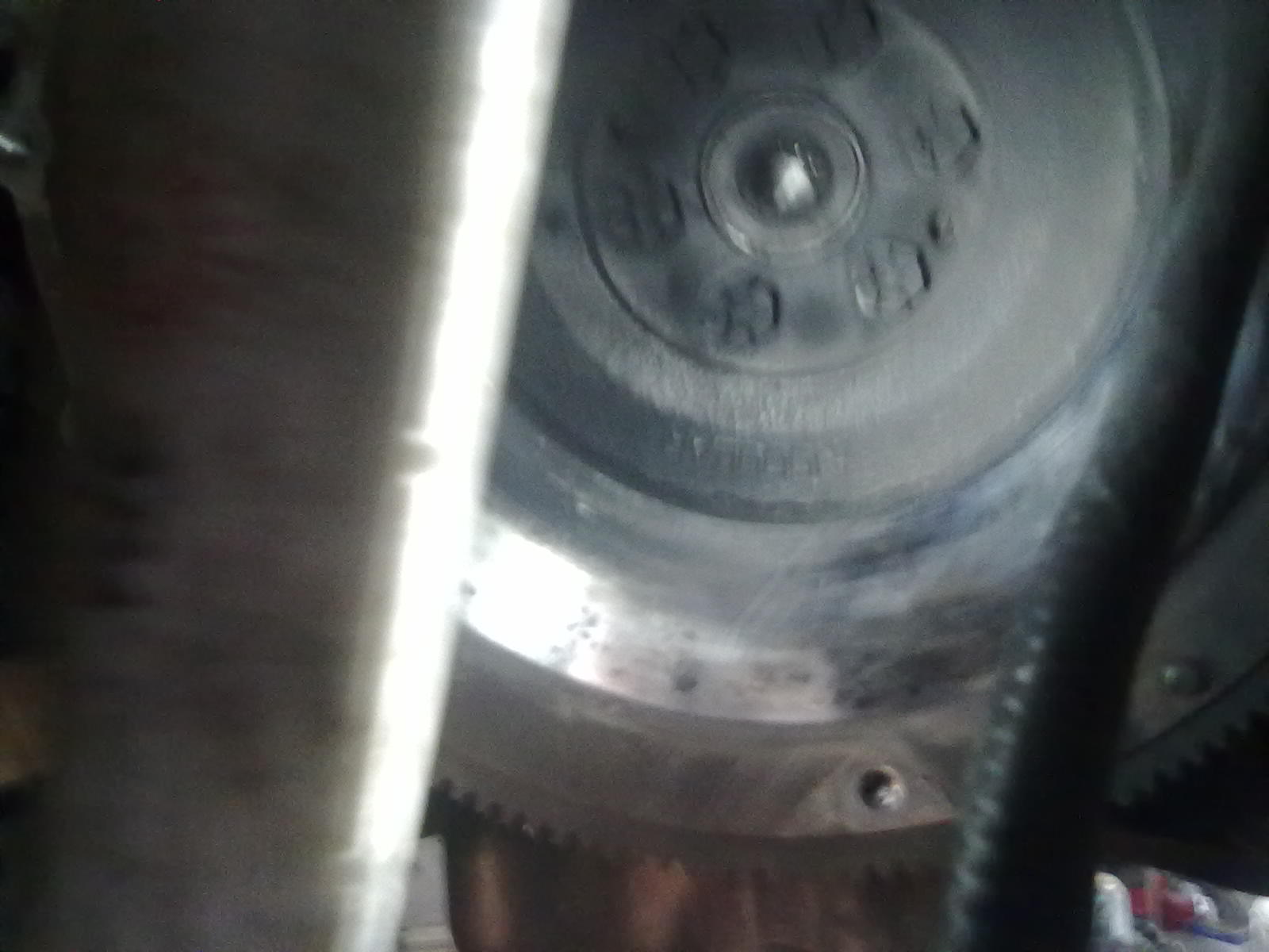

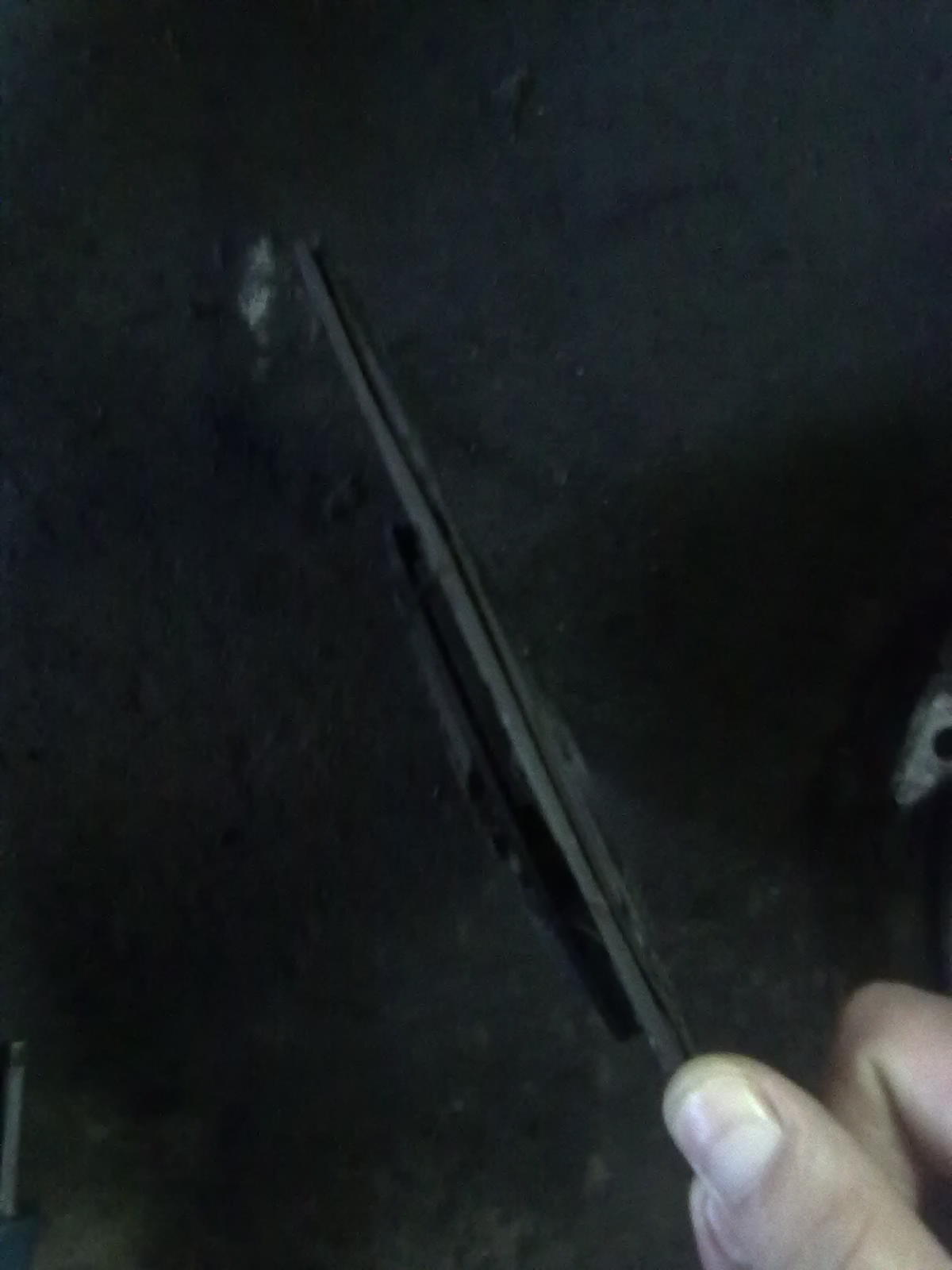

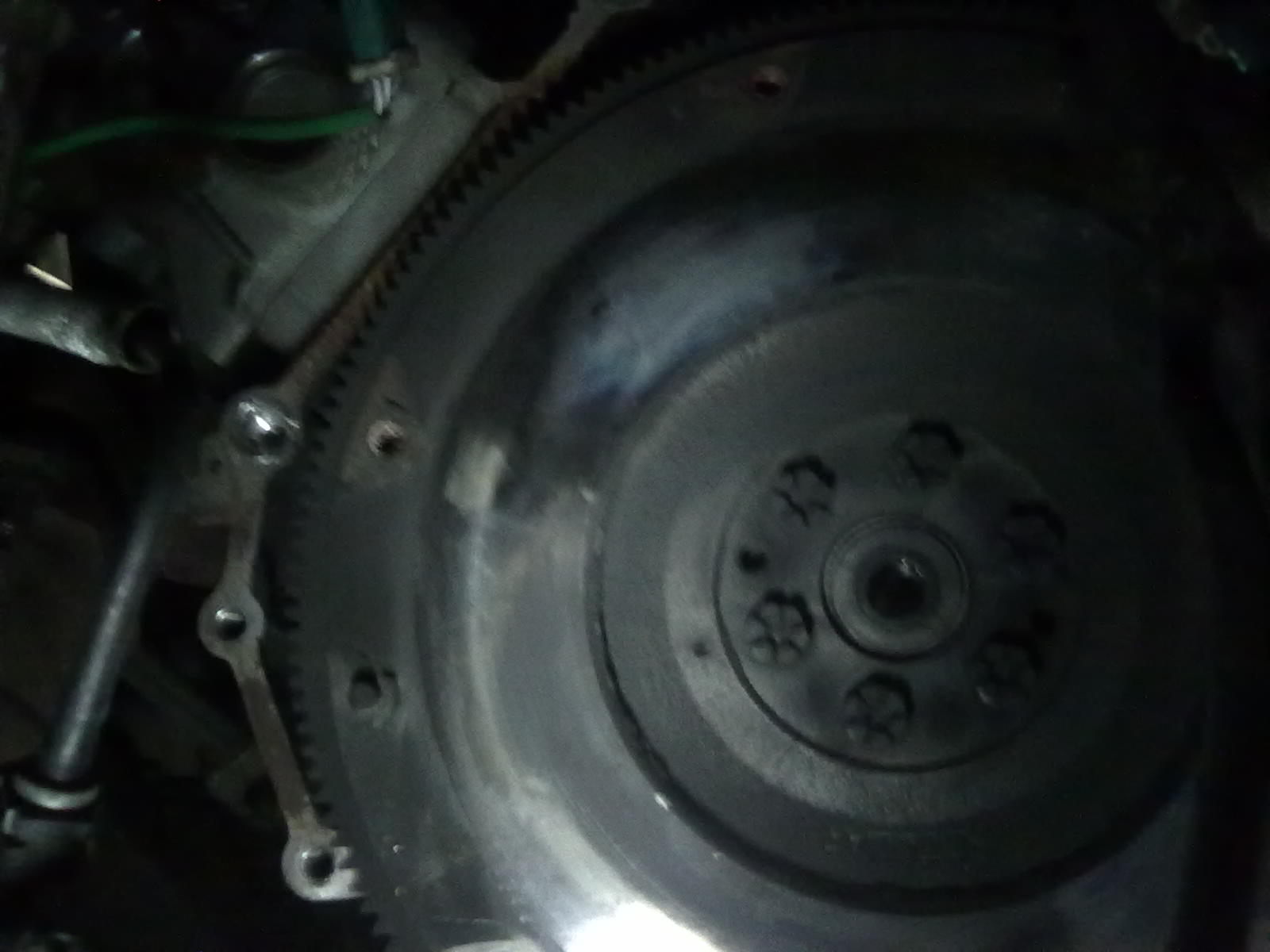

Eugen78 Опубликовано 28 Апреля 2013 Автор Жалоба Опубликовано 28 Апреля 2013 Скинули коробку, вот что в итоге, прошу прощения фоткал с телефона! Вердикт такой! Диск в хлам, корзина - лучше менять, выжимной - менять, маховик - х.з подпаленый, наверное лучше менять! Цитата

Eugen78 Опубликовано 29 Апреля 2013 Автор Жалоба Опубликовано 29 Апреля 2013 (изменено) НИКОЛА ПИТЕРСКИЙ писал(а): Я бы к первому варианту склонился, если учесть что уже начало сезона...Немного смущает старый маховик, выглядит подпаленым, боюсь не повело ли его!Наверное может возникнуть дисбаланс и вибрация, думаю для коробки это не очень хорошо!Но думаю рискнуть действительно стоит!Кто не рискует - тот на мустангах не ездит!!! Изменено 29 Апреля 2013 пользователем Eugen78 Цитата
