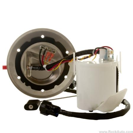

pavel Опубликовано 13 Мая 2013 Жалоба Опубликовано 13 Мая 2013 (изменено) Авто 99 кобрат.к. диагностироваться оказалось не совсем бюджетно, а симптомы указывают скорее на насос, чем на что-то другое, решил таки его заказать.Пластиковая колба насоса в норм состоянии, топливные трубки (те что из крышки торчат на улице) то же ещё блястящие, поэтому всю балду в сборе покупать неохота...Есть желание купить только сам насос.Теперь собственно вопросы:1. Подходит ли мне девайс AIRTEX Part # E2366, в описание пишут только то, что насос пипец какой охренительный, но при этом даже производительность гады не указали.2. Есть ли у кого схема разобранного насоса, тырнет курил, там народ такие насосы поголовно в сборе меняет, отдельно только на ГТ процесс замены видел.3. Если у кого есть букварь по машине, подскажите партномер стока. Изменено 13 Мая 2013 пользователем pavel Цитата

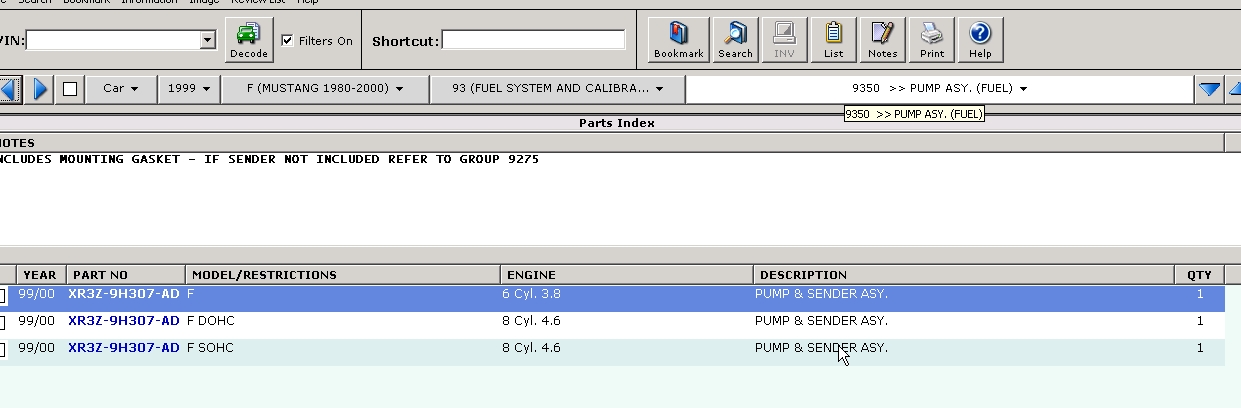

Pinaev Опубликовано 13 Мая 2013 Жалоба Опубликовано 13 Мая 2013 привет номер по ориджиналу XR3Z9H307AD по аиртексу сложно сказать:рокавто предлагает на твою машину,а каталоги не кроссируют оригинал на этот номер я бы на твоём месте лучше обратил внимание на DELPHI Part # FE0443.здесь по крайней мере есть привязка к оригинальному номеру Цитата

pavel Опубликовано 13 Мая 2013 Автор Жалоба Опубликовано 13 Мая 2013 (изменено) Pinaev, вот что меня ещё смутило..., у Delphi, ТУТ пишут, что подходит на 1999: All Submodels; All Engines; а Airtex на этом сайте (такой же как в ссылке из первого поста) конкретно говорит, что насос 1999: SVT Cobra; 8Cyl 4.6L;Вот я и чешу репу... Или на V6; GT и Кобры ставили одинаковой производительности насосы? 0_о Изменено 13 Мая 2013 пользователем pavel Цитата

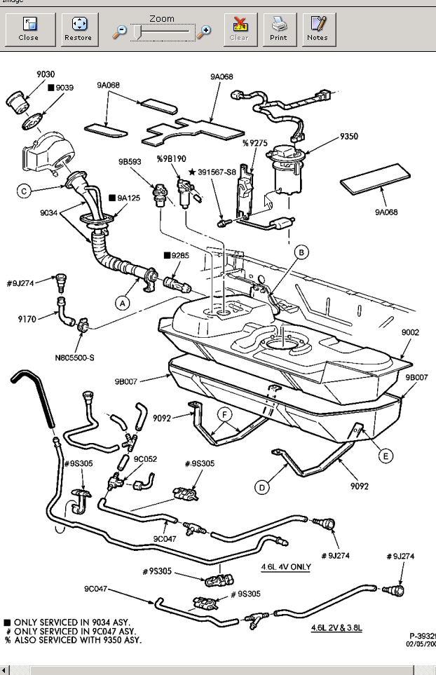

Pinaev Опубликовано 13 Мая 2013 Жалоба Опубликовано 13 Мая 2013 (изменено) pavel писал(а): Pinaev, вот что меня ещё смутило..., у Delphi, ТУТ пишут, что подходит на 1999: All Submodels; All Engines; а Airtex на этом сайте (такой же как в ссылке из первого поста) конкретно говорит, что насос 1999: SVT Cobra; 8Cyl 4.6L;Вот я и чешу репу... Или на V6; GT и Кобры ставили одинаковой производительности насосы? 0_онасосы ставили одинаковые все идут под номером XR3Z 9H307-AD -> XR3Z 9H307-AE доказательство на первой картинкена второй схема,но она малоинформативна Изменено 13 Мая 2013 пользователем Pinaev Цитата
pavel Опубликовано 13 Мая 2013 Автор Жалоба Опубликовано 13 Мая 2013 Pinaev писал(а): насосы ставили одинаковые все идут под номером XR3Z 9H307-AD -> XR3Z 9H307-AE доказательство на первой картинкеСпасибо, буду заказывать Delphi Цитата
