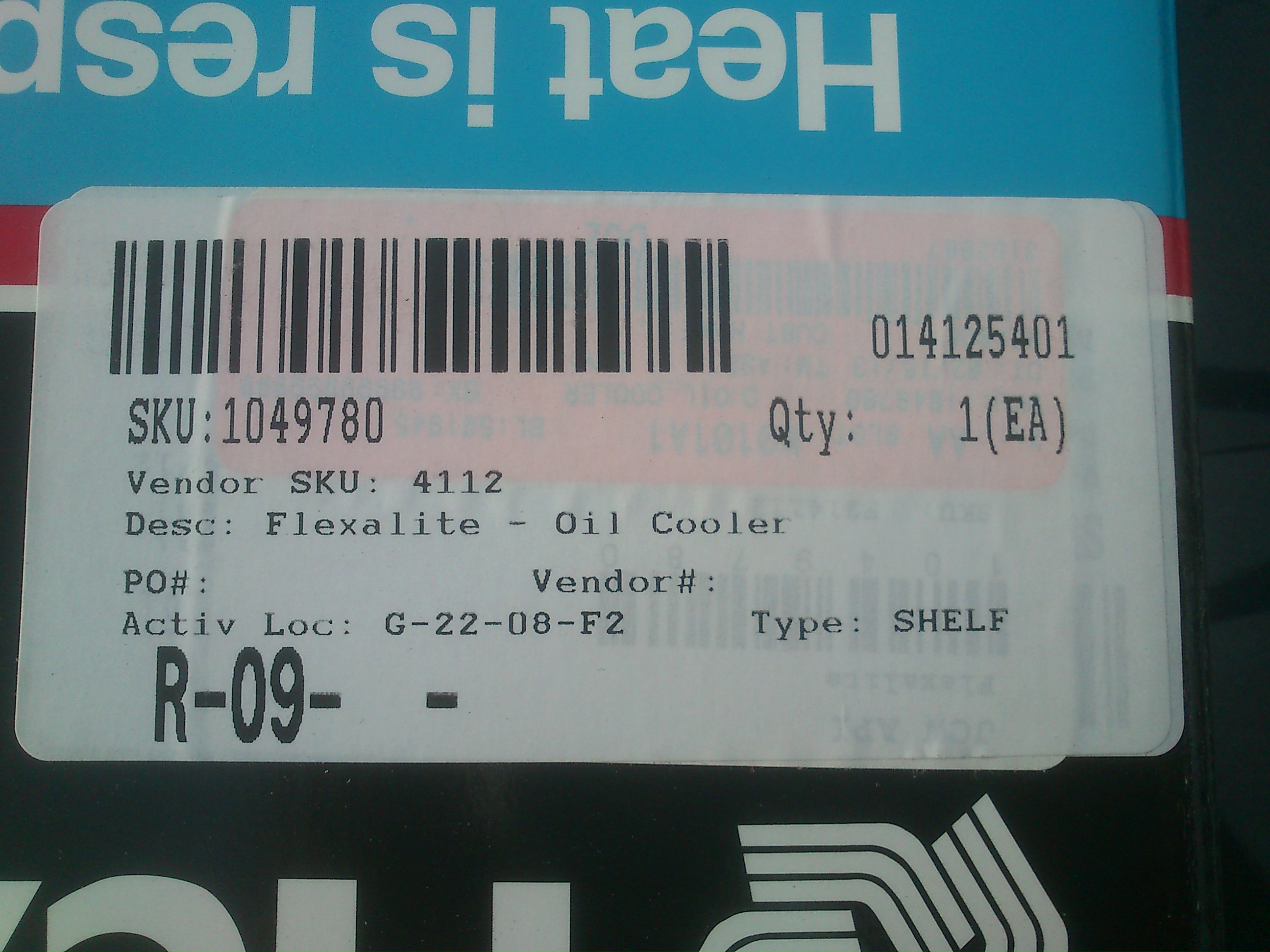

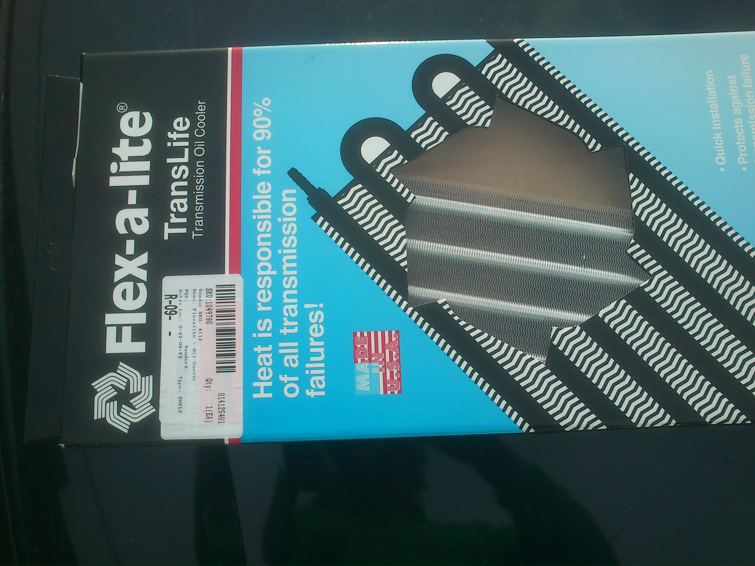

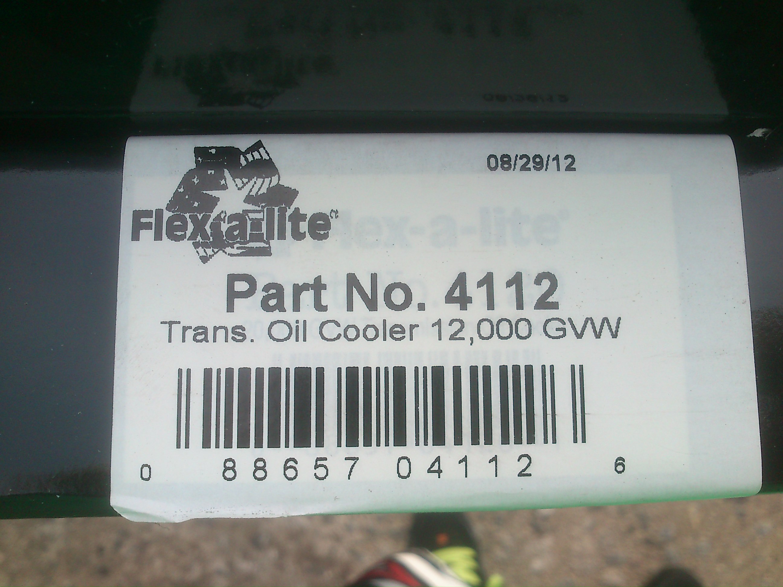

Это что за девайс?
Дополнительно масло охолождать?
Это что за девайс?
апсолютли йес
апсолютли йес

Прямое предназначение -дополнительный радиатор охлаждение акпп, стандартный установочный комплект- шланг ,хомуты,штуцер,крепеж.Обычный радиатор который можно повесить в любое удобное место,и охладить масло акпп,мкпп,гидроусилителя руля,моторное масло Изменено пользователем Sokolov
