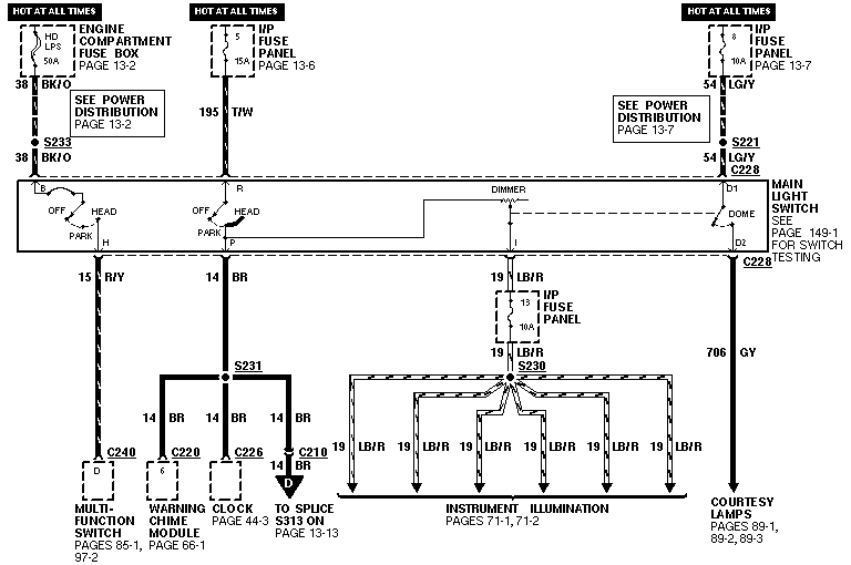

KillBill 282 Опубликовано 20 Марта 2007 Жалоба Поделиться Опубликовано 20 Марта 2007 (изменено) Наконец-то дошли руки (спустя 3 года) до переделки проводки головного освещения. Первая беда проявилась через полгода после покупки машины. При включении габаритов стал гореть ближний свет...иногда. А иногда стал отключаться...очень прикольно при езде ночью Оказалось что штекер вышеупомянутого выключателя расплавился и при попытке его извлечь развалился на три части. В тот раз ограничился заменой штекера (производство Atlas) и переборкой чисткой самого выключателя. Косячок заключается в отсутствии в схеме реле на габариты и ближний/дальний. И провод с предохранителя в 50 А идет прямиком к выключателю. Вот спустя два года это дело выглядит так... Правда штекер уже после небольшой трепанации... поломан Инициаторы этого шоу - три провода -черн/оранж, красн/бел (в оригинальной проводке телесный/бел) и коричневый. Дело усугубляет ползунковый выключатель достаточно допотопной конструкции. Плохой контакт > повышенное сопротивление > сильный нагрев ... ну и результат. Черн/оранж - это приходящий плюс (самый толстый провод), который потом через красн/желт выходит на подрулевой переключатель ближ/дальн Красн/бел - приходящий плюс на габариты и салонное освещение Коричневый - это выход (от красн/бел) на габариты В общем заморочился я, поставил две релюхи на габариты и на ближний (заняло часа 3, пока прикинул схемки пока прикинул куда что прикрепить - много?? - ну так я делал для себя любимого ) Теперь выключатель управляет слаботочными цепями включения релюшек. Заодно противотуманные фары перевел с ближнего света на габариты. Теперь буду ждать результатов такого upгрэйда. Да, кстати, новый выключатель и штекер обошлись в 800+400 руб в КанадеМоторс. Были в наличии. ...Так что будте бдительны, многоуважаемые коневоды PS Донор 1994 года. Думаю такой же косяк характерен года до 98, а дальше наверно все таки релюхи добавили - надо проводку смотреть... Изменено 18 Января 2013 пользователем KillBill Цитата Ссылка на сообщение Поделиться на других сайтах

BORT044 1 Опубликовано 21 Марта 2007 Жалоба Поделиться Опубликовано 21 Марта 2007 Косяк не в этом. Несколько раз сталкивался с этой проблемой. А возникает она по двум причинам: 1 Попытка подключения противотуманок напрямую к фарам( причём проявится может спустя много времени) 2 Не надежный контакт в разёме переключателя. (лечится обычным поджиманием контактов) В остальном схема вполне работоспособна и очень проста. Цитата Ссылка на сообщение Поделиться на других сайтах
Genadu 156 Опубликовано 22 Марта 2007 Жалоба Поделиться Опубликовано 22 Марта 2007 Косяк не в этом. Несколько раз сталкивался с этой проблемой. А возникает она по двум причинам:1 Попытка подключения противотуманок напрямую к фарам( причём проявится может спустя много времени)2 Не надежный контакт в разёме переключателя. (лечится обычным поджиманием контактов) В остальном схема вполне работоспособна и очень проста.←Косяк этот технологический. В пендосии, на эксплуатацию в которой и расчитаны эти мабили, световой день намного длинне, чем у нас. Значит, продолжительность работы головного света намного меньше. И поэтому они не заморочились развязкой головного света с тумблеров через релюхи. Этот головняк есть у многих пендосских машин. Эту проблему мне пришлось решать и на всех своих Шевролетах тоже. Цитата Ссылка на сообщение Поделиться на других сайтах

Genadu 156 Опубликовано 23 Марта 2007 Жалоба Поделиться Опубликовано 23 Марта 2007 Если честно не понял в чем проблема (что обсуждаете понял). Объясняйте. Я понял что если ездить постоянно с ближним то чтото оплавится и что-то произойдет... Как с этим боротся? напишите что нужно в сервисе сказать чтобы сделали все как надо ←Если просто, то тупо развязать сильноточные цепи с включателя головного света на силовые реле. Цитата Ссылка на сообщение Поделиться на других сайтах
