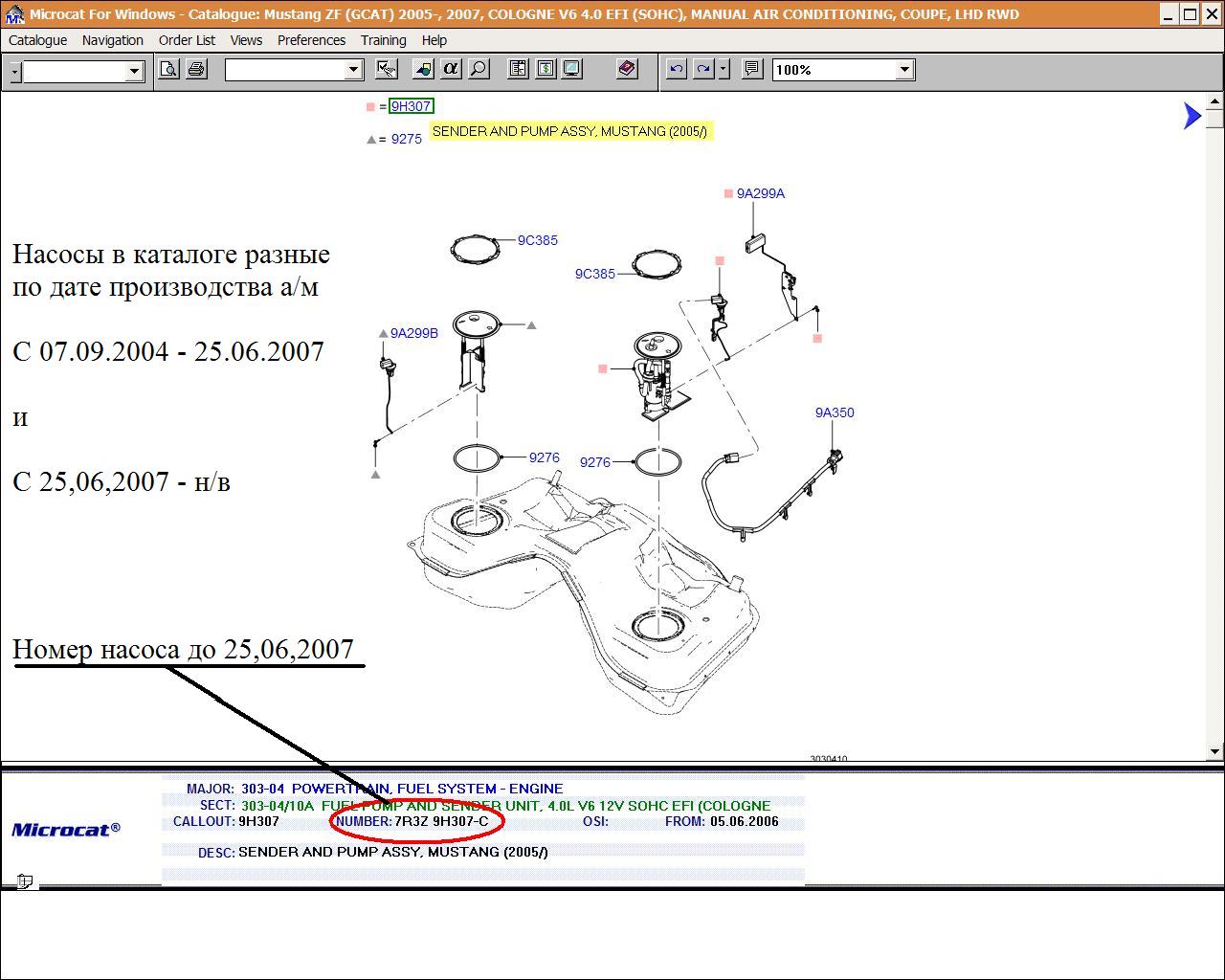

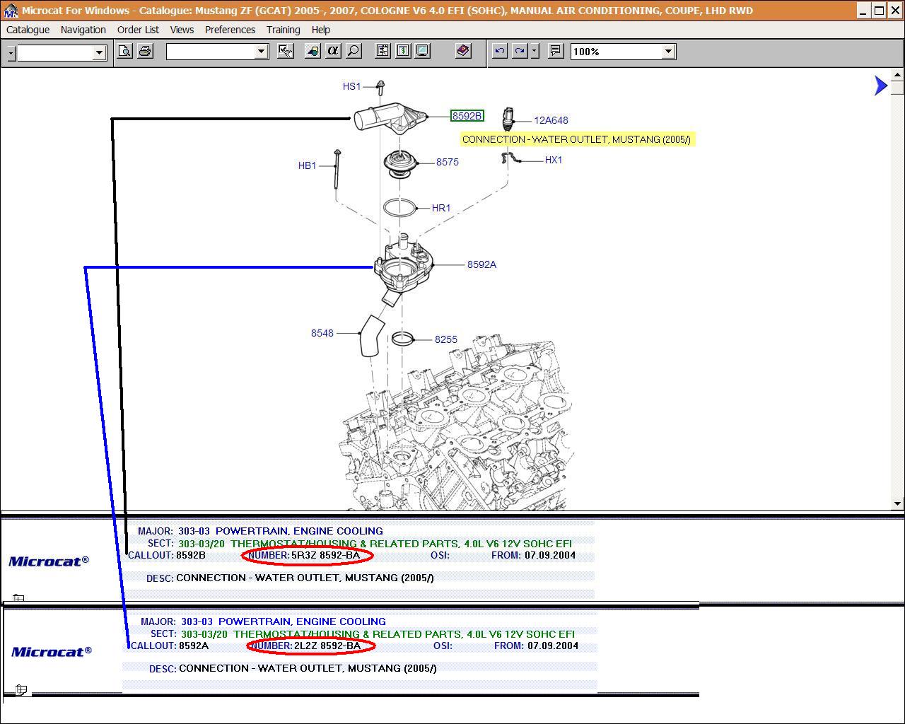

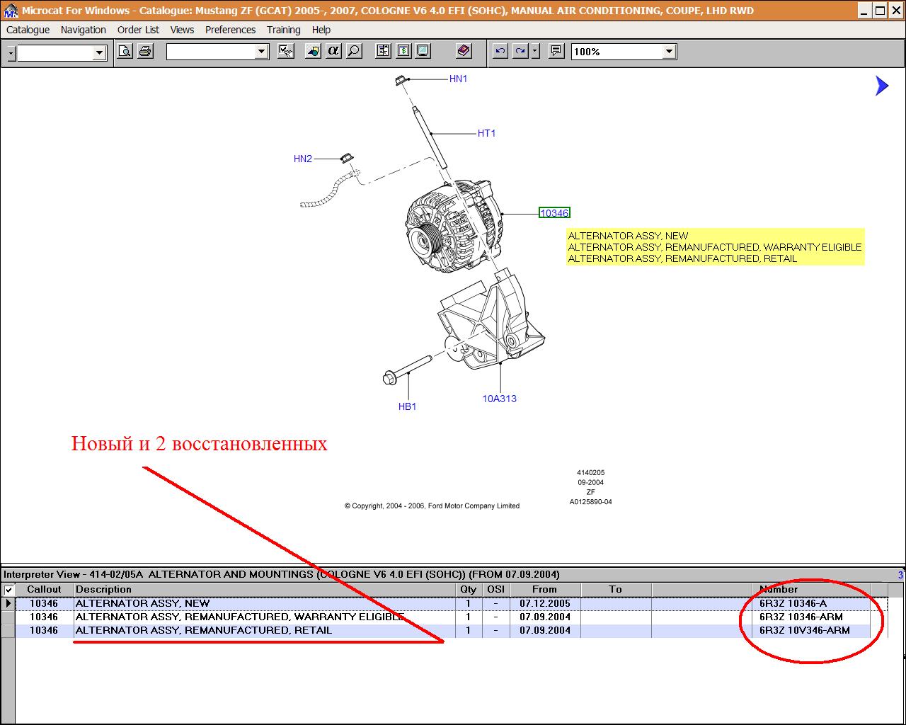

andreyred Опубликовано 29 Сентября 2009 Жалоба Опубликовано 29 Сентября 2009 Пример:- генератор- корпус термостатаи т.д.- Бензонасос (много у кого помирает)Если не сложно, скинте каталожные номера этих деталей.Интересует на 4.0, 2007г. Цитата
KillBill Опубликовано 29 Сентября 2009 Жалоба Опубликовано 29 Сентября 2009 (изменено) Если не сложно, скинте каталожные номера этих деталей.Интересует на 4.0, 2007г.бесполезная просьба на мой взгляд, потому как в каталоге бывают ньюансы и варианты и чтобы это показать отвечу на эту просьбуА теперь внимание вопрос!Генератор нужен новый или восстановленный, насос до 25.06.2007 или после, а корпус термостата верхняя часть или нижняя???И ладно если бы сломалось, а то машина даже еще не в европе... И вообще можно было уже скачать и мануал по ремонту и каталог запчастей, они не так сложны в использовании Изменено 29 Сентября 2009 пользователем KillBill Цитата
andreyred Опубликовано 30 Сентября 2009 Жалоба Опубликовано 30 Сентября 2009 бесполезная просьба на мой взгляд, потому как в каталоге бывают ньюансы и варианты и чтобы это показать отвечу на эту просьбуА теперь внимание вопрос!Генератор нужен новый или восстановленный, насос до 25.06.2007 или после, а корпус термостата верхняя часть или нижняя???И ладно если бы сломалось, а то машина даже еще не в европе... И вообще можно было уже скачать и мануал по ремонту и каталог запчастей, они не так сложны в использованииспасибо за развернутый ответ!авто покупают на днях, хотел в него сразу загрузить пару частей... но получается все сложнее...признаю, далек от "матчасти" Цитата
