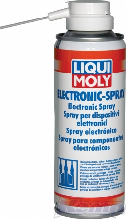

Tortuga Опубликовано 17 Апреля 2011 Жалоба Опубликовано 17 Апреля 2011 (изменено) что за зверь - стабилизатор напряжения зажигания (по другому назвали его ещё коммутатор модуля зажигания). находится под блоком с предохранителями под капотом...???коммутатор и стабилизатор, как говорят, 2 большие разницы...только обсуждали "не заводится", посмотри разъемы, очень часто контакты окисляются после отстояфонарик. воздух и вот такой, например очиститель: http://www.oil18.ru/katalog/index-111.htmи защитное средство ЗЫ: аккумулятор не забудь скинуть (клемму) Изменено 17 Апреля 2011 пользователем Tortuga Цитата
