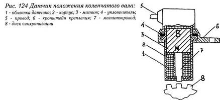

Tortuga Опубликовано 13 Апреля 2011 Жалоба Опубликовано 13 Апреля 2011 на всякий случай устройство датчика положения коленвала, чтобы понять, что в нем нет движущихся частей и контактов. т е он не ремонтируется Цитата
Moonraker Опубликовано 14 Апреля 2011 Жалоба Опубликовано 14 Апреля 2011 на всякий случай устройство датчика положения коленвала, чтобы понять, что в нем нет движущихся частей и контактов.т е он не ремонтируетсяда не сбивай с толку человека - НЕТ его на этом движке Цитата
