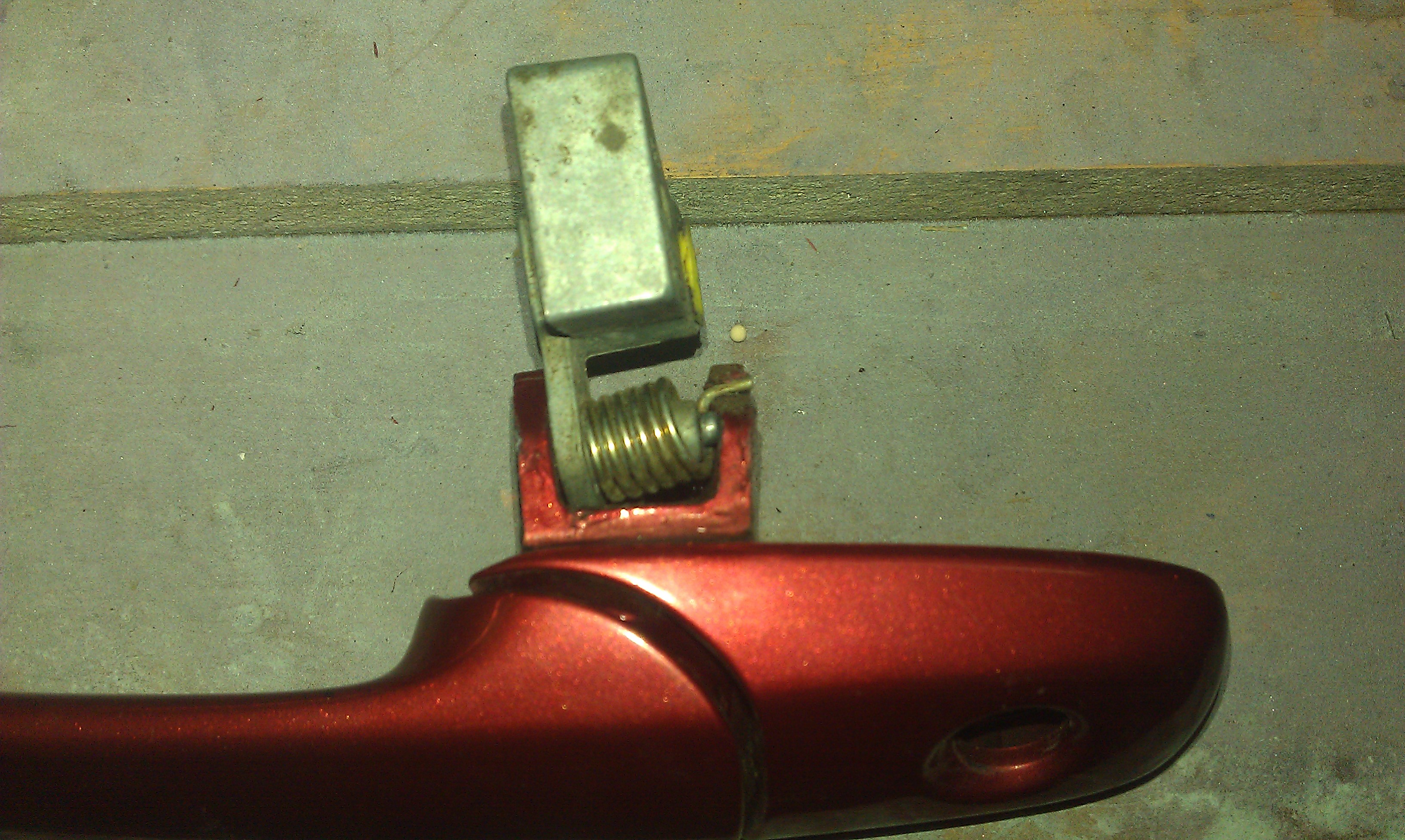

Dzepo Опубликовано 14 Апреля 2011 Жалоба Опубликовано 14 Апреля 2011 Всем привет! Пришла весна (вроде ) и пора заняться косячками... У меня не доводятся дверные ручки до конца (в хорошем смысле... ) Как это лечится? мож чем пшикнуть туды нада?! Цитата

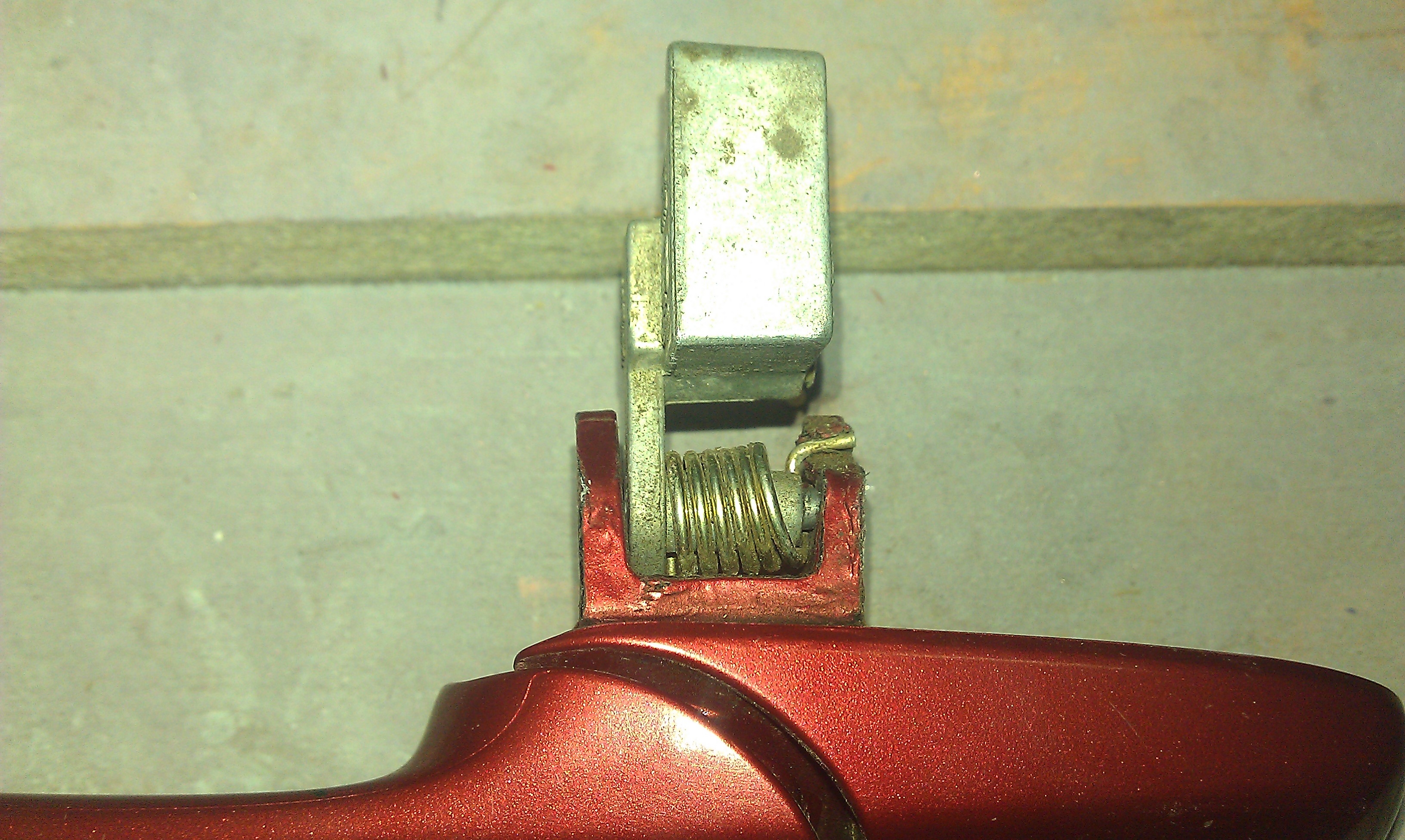

Dzepo Опубликовано 23 Апреля 2011 Автор Жалоба Опубликовано 23 Апреля 2011 не всё так просто оказалось.... вскрытие показало, что на ручке выпадает цилиндрик с пружиной что с этим делать пока не понятно... давайте вместе думать... возможно и у вас так же p.s. пластик пытались нагреть и прижать поближе... но всё равно отходит... Цитата

Pratas Опубликовано 23 Апреля 2011 Жалоба Опубликовано 23 Апреля 2011 по моему всё предельно понятно - пластиковые уши на ручке не держат "металлический цилиндрик с пружиной" ... может есть смысл вклеить П образный металлический профиль с дырочками под цилиндрик. Почему прогреть не получилось ? Феном прогреть хорошенько и должно загнуться - главное не переусердствовать Цитата
Tortuga Опубликовано 23 Апреля 2011 Жалоба Опубликовано 23 Апреля 2011 (изменено) Феном прогреть хорошенько и должно загнуться - главное не переусердствовать +1 не переусердствовать, странно что скобка пластмассовая может не гнуть, а эпоксидочкой с 2х сторон залить отверстия, чтобы не смещалось по оси?собачка заодно с осью пружинки -одна деталь, судя по фотке.пружина просто "выкорчевывает"осьучитывая, что отверстия в скобе разбиты, можно вместо оси поставить винт с гайкой, обрезав резьбу по гайке и развальцевать керном или зубильцем,если конечно после этого все это встанет обратно.ИМХО так надежнее будет.ЗЫ: фотку бы с другой стороны..., а то может эта скоба в тело ручки уходит? Изменено 23 Апреля 2011 пользователем Tortuga Цитата

Dzepo Опубликовано 26 Апреля 2011 Автор Жалоба Опубликовано 26 Апреля 2011 Почему прогреть не получилось ? Феном прогреть хорошенько и должно загнуться - главное не переусердствовать всё получилось.... но пластик опять уходит в сторону.... G-riderполучается, что пружина не возвращается в исходное положение...может попробовать цилиндр приклеить!? Цитата
Tortuga Опубликовано 26 Апреля 2011 Жалоба Опубликовано 26 Апреля 2011 всё получилось.... но пластик опять уходит в сторону.... G-riderполучается, что пружина не возвращается в исходное положение...может попробовать цилиндр приклеить!?а винтиком не получается стянуть, как я писал? Цитата
Dzepo Опубликовано 26 Апреля 2011 Автор Жалоба Опубликовано 26 Апреля 2011 а винтиком не получается стянуть, как я писал?ребята сказали, что там пружина чересчур мощная... побоялись дальше разбирать... потом её можно и не поставить на место Цитата
Tortuga Опубликовано 26 Апреля 2011 Жалоба Опубликовано 26 Апреля 2011 ребята сказали, что там пружина чересчур мощная... побоялись дальше разбирать... потом её можно и не поставить на место так если шляпка и гайка проходят при установке и не будут мешать, то просто болтиком ось выталкиваешь и пружину снимать не нужно Цитата
