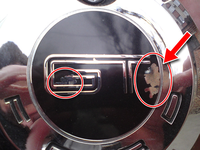

Да вот незадача - после пары зимних сезонов или ещё каких варварских/богохульных действий, черная краска, подчеркивающая надпись GT стала отколупываться от хрома и иконка приобрела крайне неопрятный вид -
Решил это безобразие поправить, дабы было аКККуратненько! B)
Для начала, нужно удалить остатки старой черной краски с хрома.
Сделать это не так уж и просто - ни уайт-спирит, ни 647 растворитель, ни ацетон её толком не берут (перепробовал всё, что было под рукой)..
Перед тем, как применять, что-то радикальное, типа "Средства для удаления старой краски", попробовал другой, очень неплохой метод -
берёте полоску хорошего прочного скотча или плёнки типа Oracal, клеите поверх краски, слегка прогревая при этом феном, даёте остыть до комнатной температуры и резким движением отдираете от иконки!
Большая часть краски отваливается, при этом, от хрома и остаётся на скотче/плёнке.
Т.е. процедура чем-то напоминает женскую депиляцию с использованием восковых салфеток.. :wacko:
Повторить, при необходимости пару раз, а мелкие остатки можно уже удалить с помощью перечисленных выше химикатов + ногтём + спиртом.

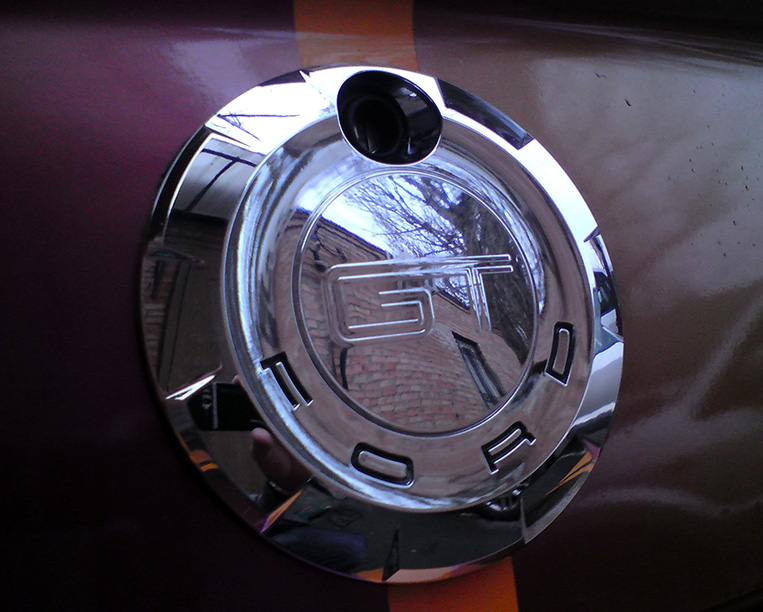

В общем, в результате, получаем такую чистую, сверкающую хромом иконку -
Уже замечательно, но GT нужно, конечно, сделать контрастнее.

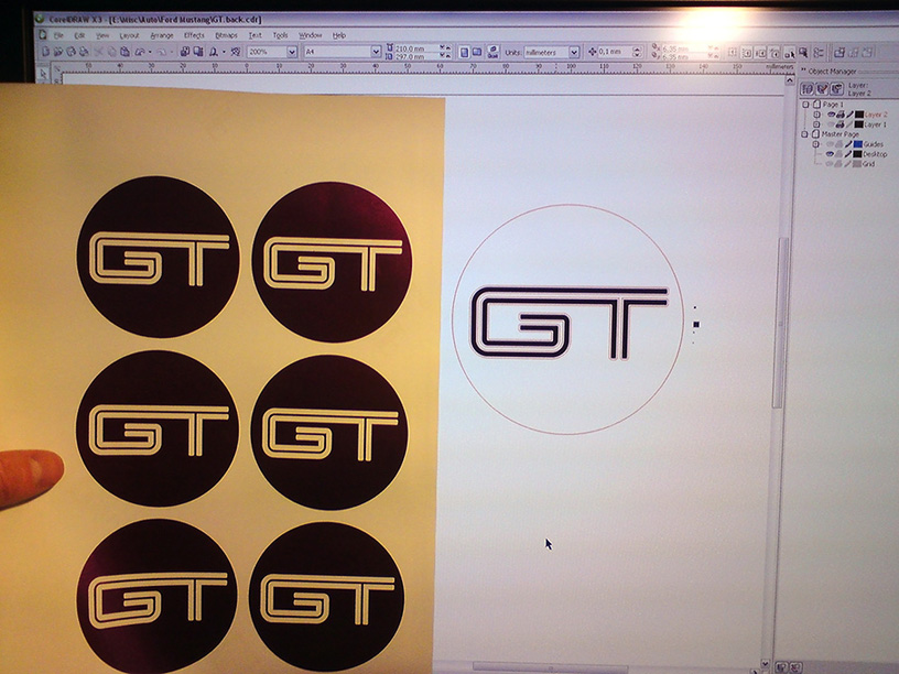

Обмеряем логотип, делаем шаблон, переводим в векторный файл, нарезаем на плоттере из любой подходящей по вкусу/цвету самоклеящейся пленки -
Аккуратненько клеим на хромированную иконку (кому как удобнее - на "сухую" или "мокрым" методом) - любуемся!

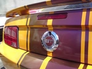

Корма сразу "заиграла"! :yes:
Плюсы использования плёнки - аккуратно, можно подобрать нужный для замысла цвет, если испортится/поцарапается/надорвётся - легко заменить!

В связи с неквалифицированными вопросами некоторых камарадов, даю Уточнения по работе с файлом --
Это точный по размерам логотип, в векторном формате, подготовленный для режущего плоттера.
Т.е. выбираете себе нужную по цвету/вкусу/глянцу/матовости/металлизации самоклеящуюся плёнку (типа ORACAL, только желательно не из самой дешевой серии 640; а ещё лучше использовать специальную, типа KPMF), заряжаете в режущий плоттер, и отправляете файл на резку в необходимых количествах, зависящих от ровности рук и опыта того гражданина, что будет потом это клеить уже на деталь (faux gas cap).
Клеить лучше всего обычным методом - с использованием "транспортной" плёнки и на мокрую поверхность.
Всё!
Если вы хотите НАПЕЧАТАТЬ это лого GT, то тогда можете раскрасить его в нужный цвет (2-3 клика мышкой) и - на принтер.
Но, в таком случае, у вас возникнет серьезный геморрр с последующим вырезанием лого из листа.
И если у вас нет специального режущего плоттера, который по меткам на листе ориентируется на уже отпечатанное изображение, вам никогда не удасться вырезать отпечатанное лого GT вручную ровно и аккуратно.
Так что имейте это в виду..
Режущий плоттер и цветная самоклеящаяся плёнка - ЛУЧШИЙ ВАРИАНТ!

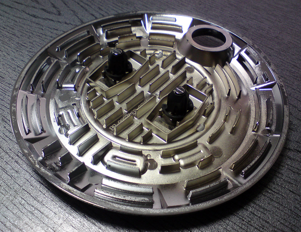

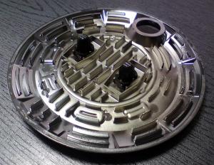

PS: Если кому-то понадобиться снять эту деталь, посмотрите как она выглядит изнутри -
как видите, там 2 пластиковые защёлки (аккуратно!) и наклеена на сплошной кусок двухстороннего скотча (замок лучше изнутри открутить, дабы не мешал и разрезать скотч специальной струной-пилочкой).
