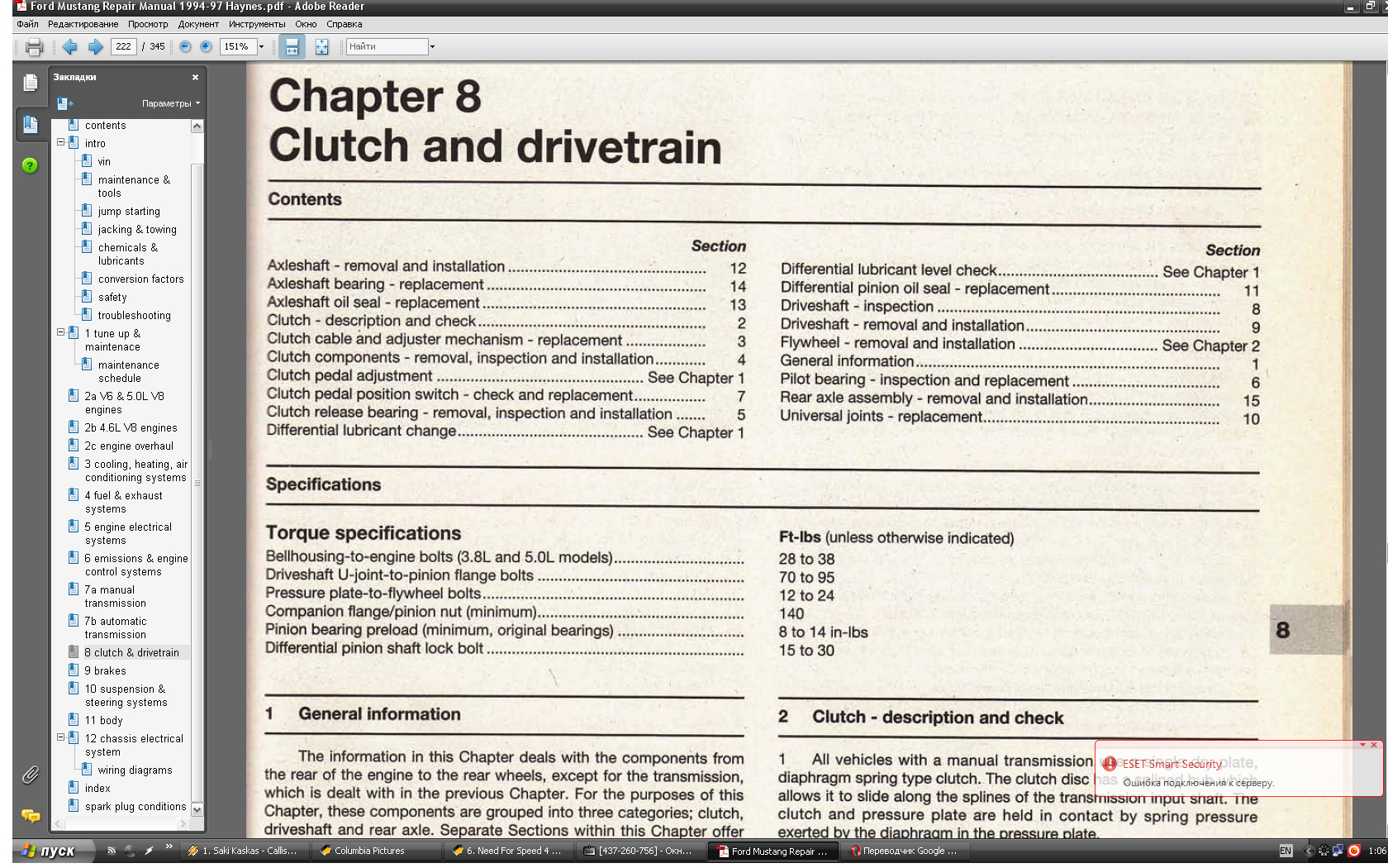

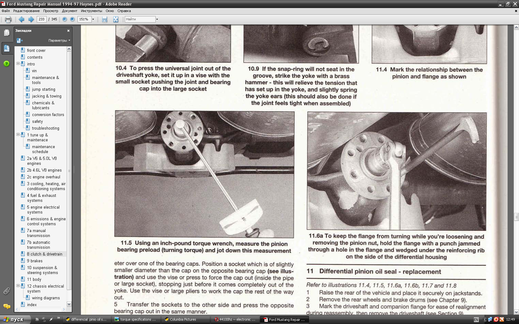

Необходима замена сальника дифференциала. Руководство читал, технологию замены понял.
Осталось непонятным момент затяжки. Там указывается записать усилие с каким "сдергивается" гайка. И потом тянуть с тем же усилием новый сальник. А в torque specifications указывается преднатяг в 8-14 in-lbs :blink:
Поясните всё же как что тянуть.
Может кто сталкивался? Менять совсем скоро, хотя бы помогите правильно перевести.

Есть такая штука называется "смазка медная"(с частичками меди- суперская весчь при установке пятна контакта в паре,проверь пятно на затянутой гайке хвостовика,потом меняй сальник и затягивай тем моментом ,которым откручивал,и снова проверь-если пятно сместилось чуть назад(против движения)- то дотягивай указанным моментом и снова проверяй
  Dennis Black писал(а):
Меня вообще ремонтировать Мустанг пугает, но есть слово надо)
у Teen_Spirit а есть заточенный спец, рекомендую
момен срыва совсем не то, что момент затяжки
проверять нужно при снятии именно момент ЗАТЯЖКИ, т е засечь когда гайка еще чуть чуть пойдет.
только потом откручивать
