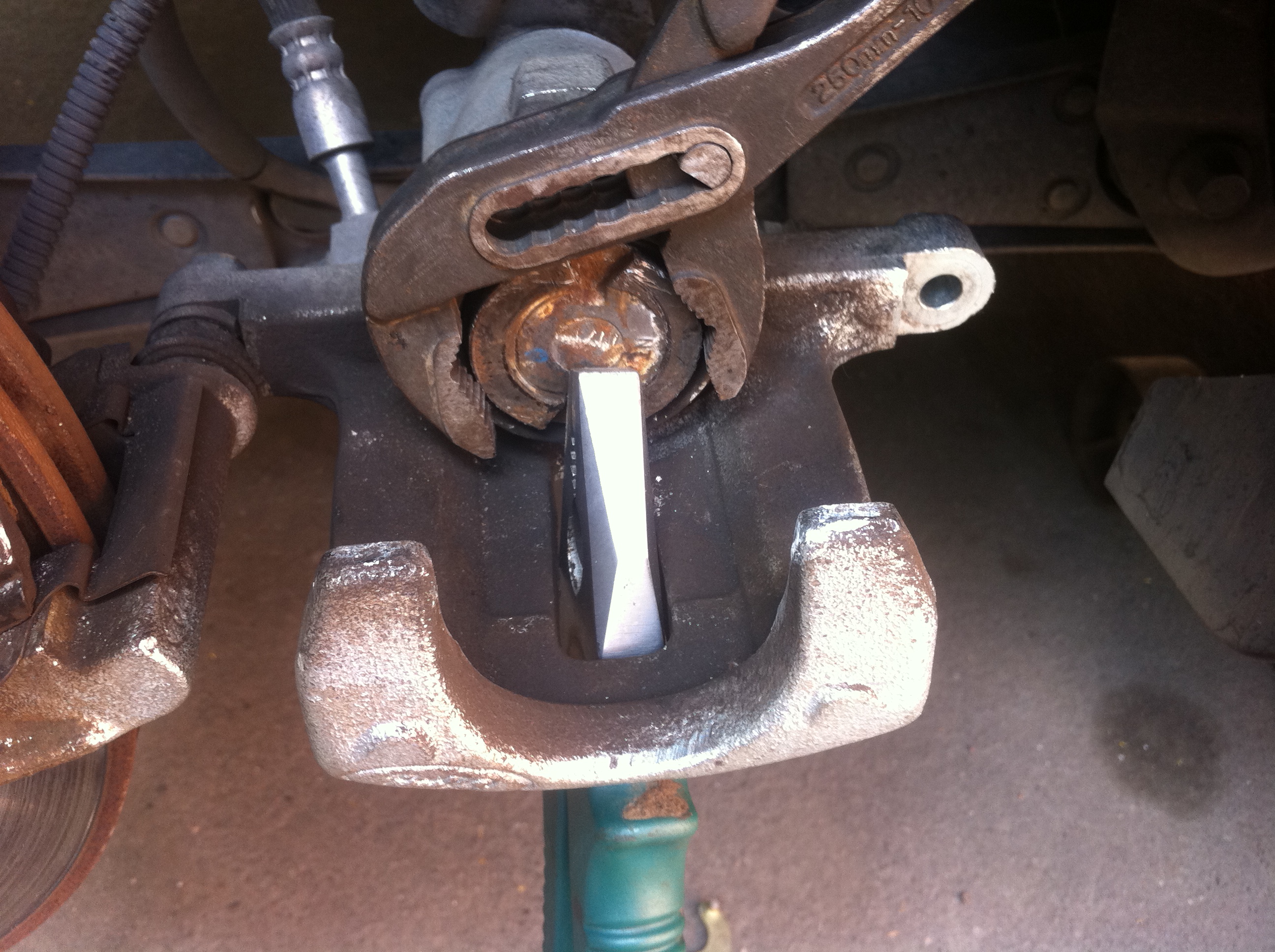

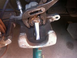

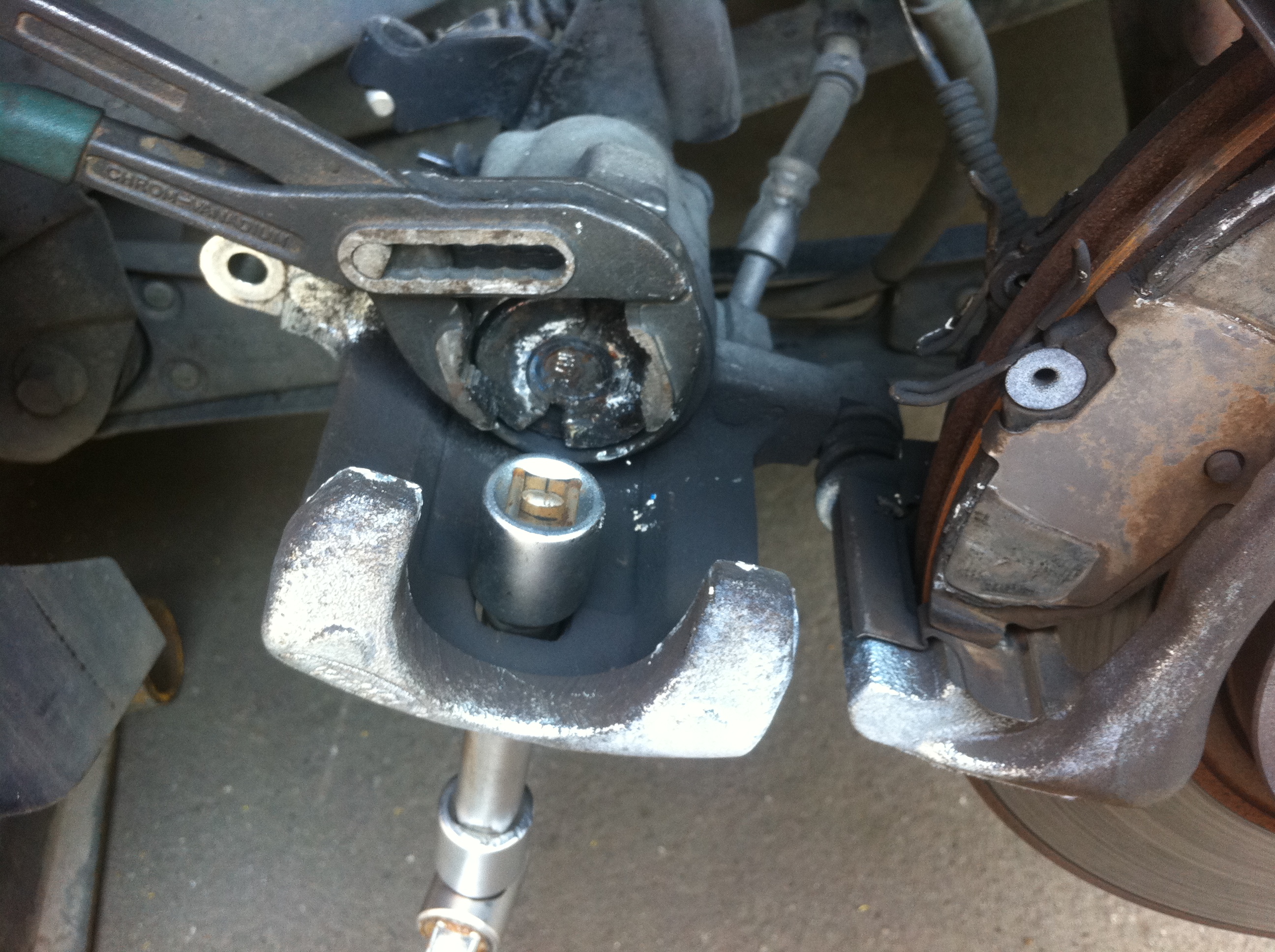

Дима999 Опубликовано 1 Июля 2011 Жалоба Опубликовано 1 Июля 2011 ключ от болгарки не выдержал - погнулся, пришлось так вкрутить: Цитата
Soto Опубликовано 1 Июля 2011 Жалоба Опубликовано 1 Июля 2011 ключ от болгарки не выдержал - погнулся, пришлось так вкрутить:Ну и правильно! *** нужно решать проблему суппорта, проще его заебенить со всей дури и ок. Что скажете о состоянии сальника на поршне после силового вкручивания? Думаете он как новый? И не жалко коня?ЗЫ. Исправно работающий суппорт спокойно закручивается без лишних усилий. Цитата
Дима999 Опубликовано 4 Июля 2011 Жалоба Опубликовано 4 Июля 2011 (изменено) Ну и правильно! *** нужно решать проблему суппорта, проще его заебенить со всей дури и ок. Что скажете о состоянии сальника на поршне после силового вкручивания? Думаете он как новый? И не жалко коня?ЗЫ. Исправно работающий суппорт спокойно закручивается без лишних усилий.на суппорте и цилиндре нет и намёка на коррозию - машина 10го года из калифорнии, всё в идеале, с супортами нет проблембез усилия на вдавливание поршень крутится на месте, и немного нажать для выдавливания ториозухи с помощью небольшого рычага отличается от силового забивания - струбциной из приспособы намного большее давление создаётсяпри замене колодок ни одного сальника и пыльника не пострадало... Изменено 4 Июля 2011 пользователем Дима999 Цитата
