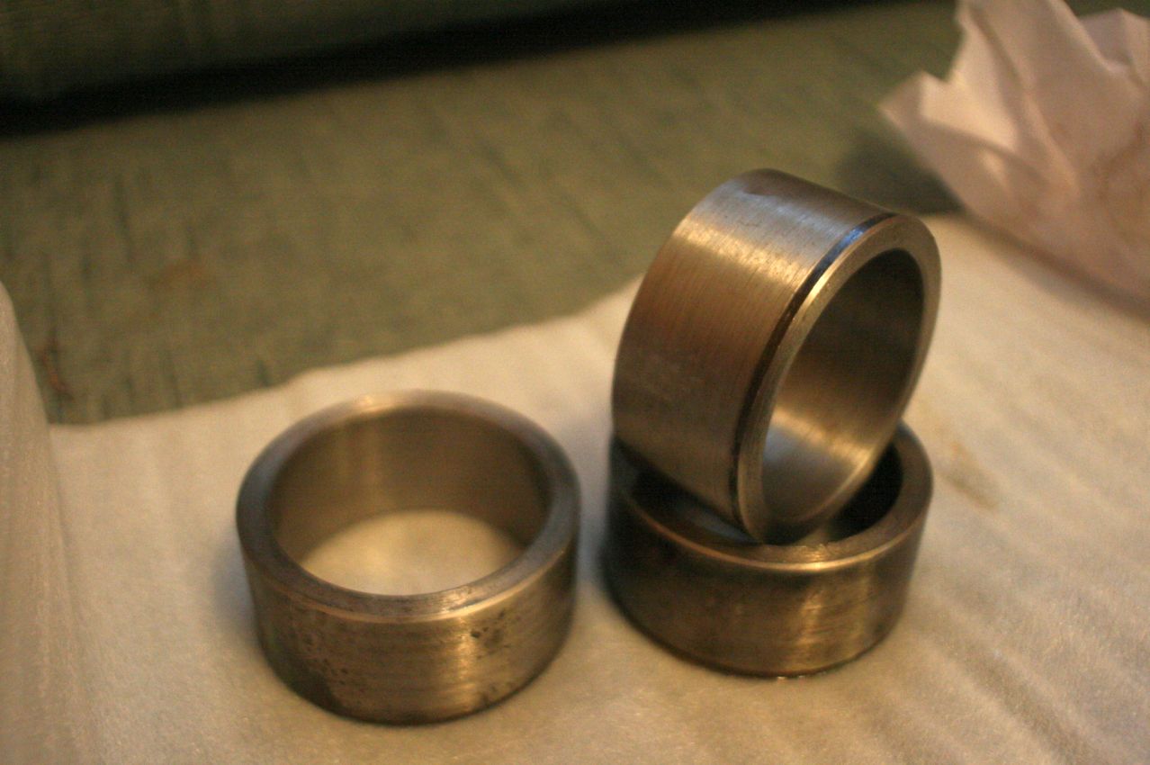

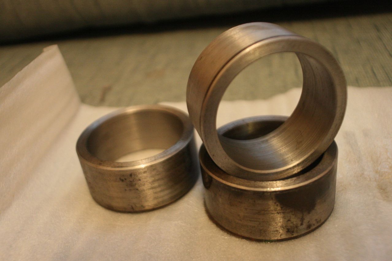

vich Опубликовано 29 Февраля 2012 Автор Жалоба Опубликовано 29 Февраля 2012 А проставки таки мы выточили. Четыре штуки. На фотках три, червертую разворачивать из промасленной бумаги было лень. Опять же, спасибо Крокодайлу. На тормозные диски/барабаны находят очень туго, колеса на них налезают, как обычно налезают колеса. Ура. Цитата

Дима999 Опубликовано 29 Февраля 2012 Жалоба Опубликовано 29 Февраля 2012 А проставки таки мы выточили. Четыре штуки. На фотках три, червертую разворачивать из промасленной бумаги было лень. Опять же, спасибо Крокодайлу. На тормозные диски/барабаны находят очень туго, колеса на них налезают, как обычно налезают колеса. Ура.иопаныйстыд это панкота, а не кольца, переделывай... нафига такие тяжеленные и почему без бортика?кто такие чертежи токарю давал? в яндексе или автомагазине можно было посмотреть как выглядят и дать образец токарю, он под нужные размеры сам сделал бы как надо....в прошлом году коплект под 22" рублей за 200 стальные вытачивалони вот так должны выглядеть: Цитата

Крокодил Опубликовано 29 Февраля 2012 Жалоба Опубликовано 29 Февраля 2012 разжевать? или и так понятно почему мы сделали проставки из стали Цитата
Дима999 Опубликовано 29 Февраля 2012 Жалоба Опубликовано 29 Февраля 2012 (изменено) причём тут сталь?речь не о материале, хоть из дерева я тоже из стали вытачивал, выше же написал, а картинки алюминиевых из сети, но в них тоже ничего страшного нет - к стали намертво не прикипают, сотни тысяч людей такие кольца используют... дело не в материале, а в форме их толщина(высота) его должна быть не больше, чем ступица выпирает из барабана/тормозного диска (если чуть больше - не страшно, но смысл в десять раз длинее делать?), и обязательно бортик снаружи и фаска внутри, чтобы внутрь диска не проваливалось и лотно на ступицу содилось Изменено 29 Февраля 2012 пользователем Дима999 Цитата
vich Опубликовано 29 Февраля 2012 Автор Жалоба Опубликовано 29 Февраля 2012 толщина(высота) его должна быть не больше, чем ступица выпирает из барабана/тормозного дискаОу, простите, уважаемый, а мы-то, лошары, от фонаря трубу разрезали. Не пропадать же добру, думали, чем больше - тем лучше. При случае если чтоб такой и стукнуть было можно Цитата
Крокодил Опубликовано 29 Февраля 2012 Жалоба Опубликовано 29 Февраля 2012 пипец! ты дружище давно колесо на ступицу мустанга монтировал? Цитата
vich Опубликовано 29 Февраля 2012 Автор Жалоба Опубликовано 29 Февраля 2012 Чтобы лично развеять сомнения Димы999, который, видимо, плохо представляет себе, чем ступица и колесо новой машины отличается от оных машины сорокалетней, я взял фотоаппарат. Цитата
