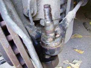

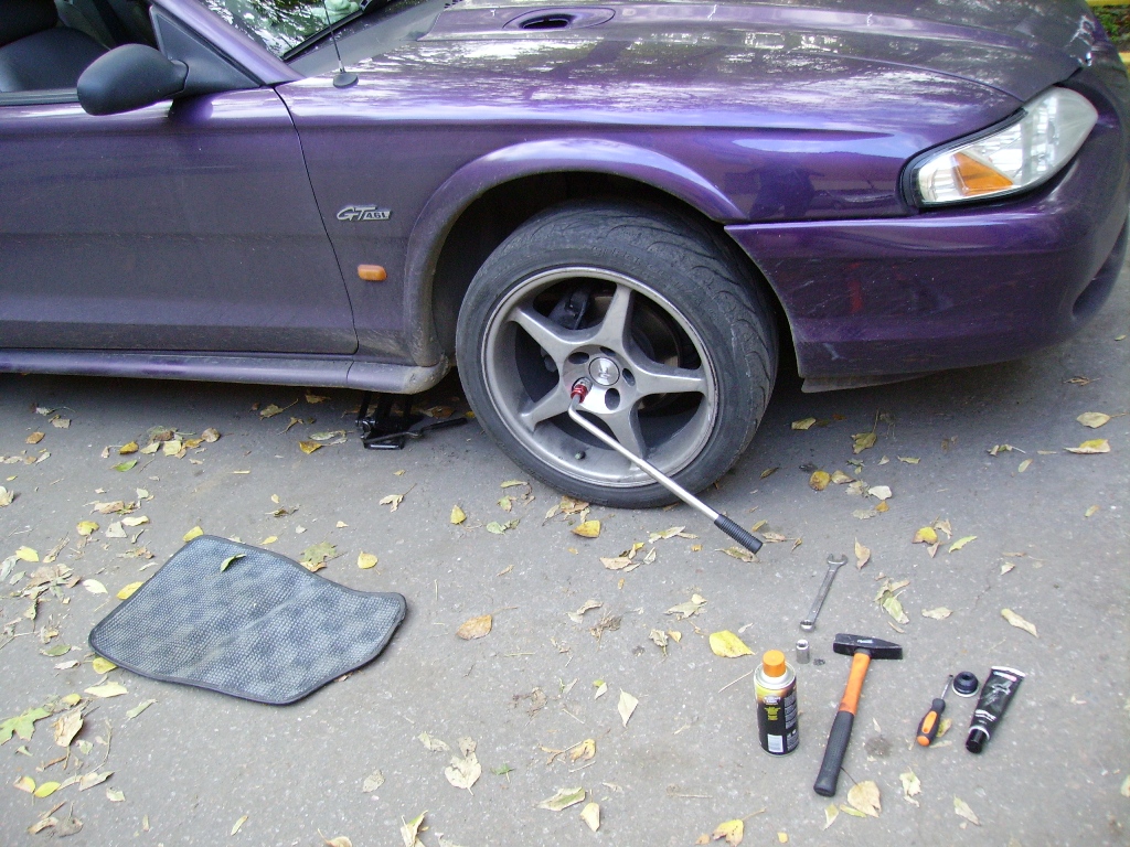

Значит порвался пыльник наконечника рулевого. Было принято решение поменять наконечники в сборе, но MOOG хоть и висел в прайсах Тритона-в наличие не было. Поэтому решил поменять пыльник и ждать МУУГ. Процедура не сложная и занимает минут 40 свободного времени с перекурами.
В магазине был приобретен пыльник для рулевых тяг Волги (после примерки от 2110 и 2101)-идеально садится на родные наконечники мустанга 96года: 28руб
Смазка-шрус 4 (насколько правильно-хз, первое что яндекс подсказал) : 30 руб

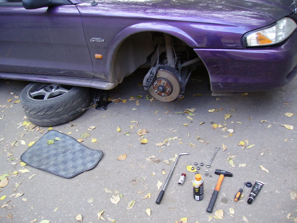

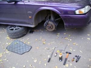

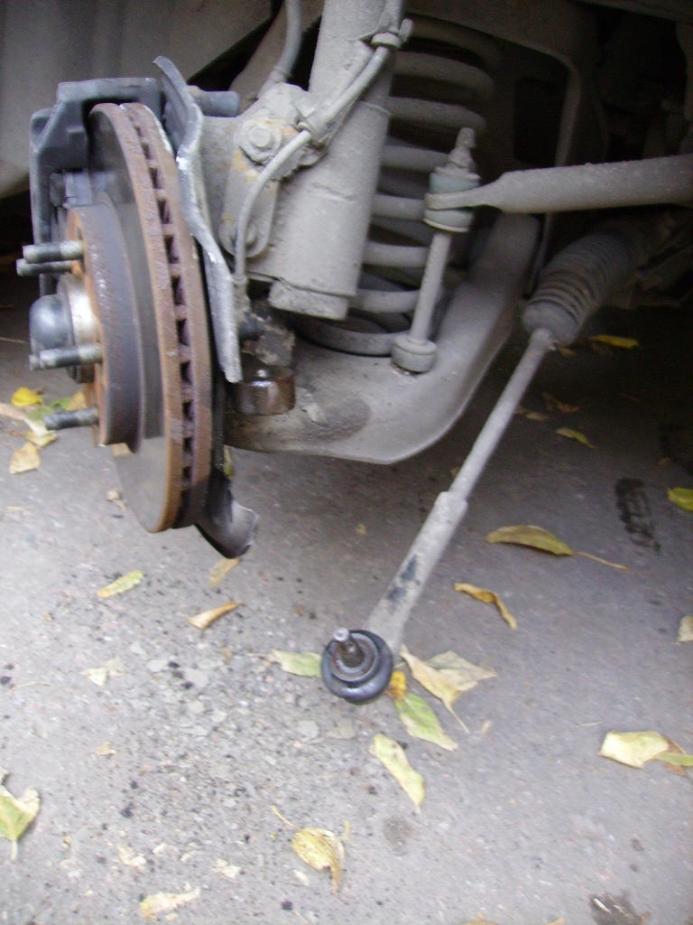

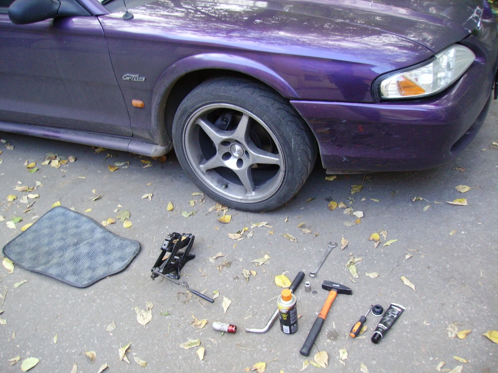

1. Домкратим машину
2. Откручиваем и снимаем колесо
3. Выворачиваем колеса в удобное (для доступа к наконечнику) положение

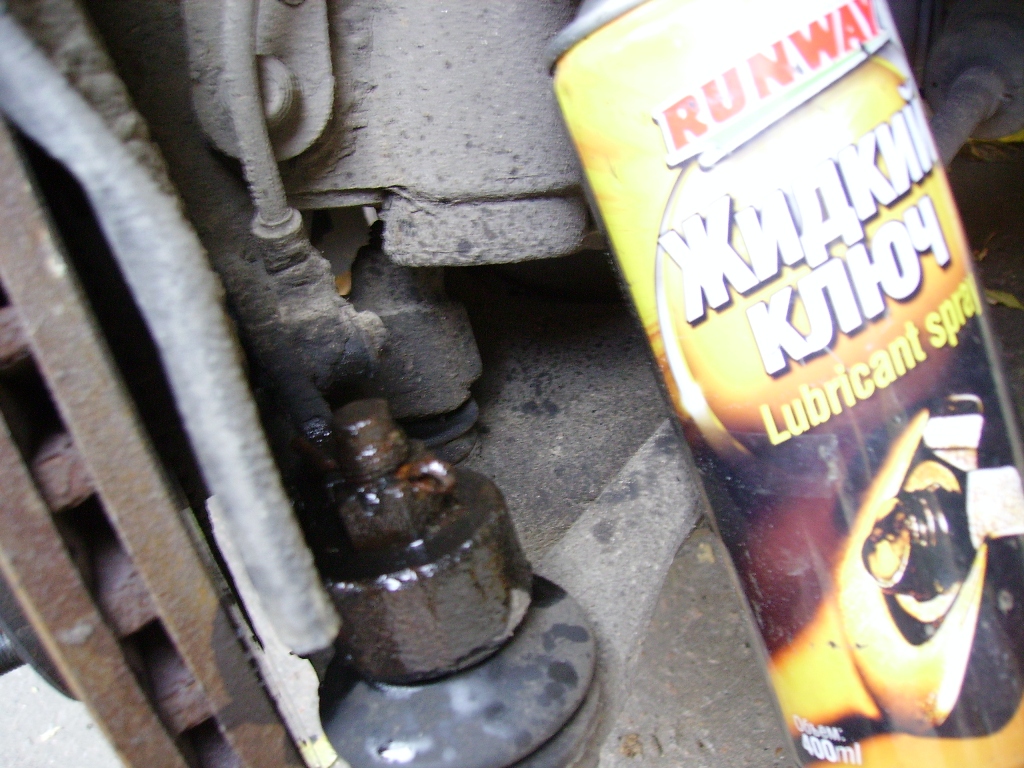

4.Поливаем все жидким ключем (WD)

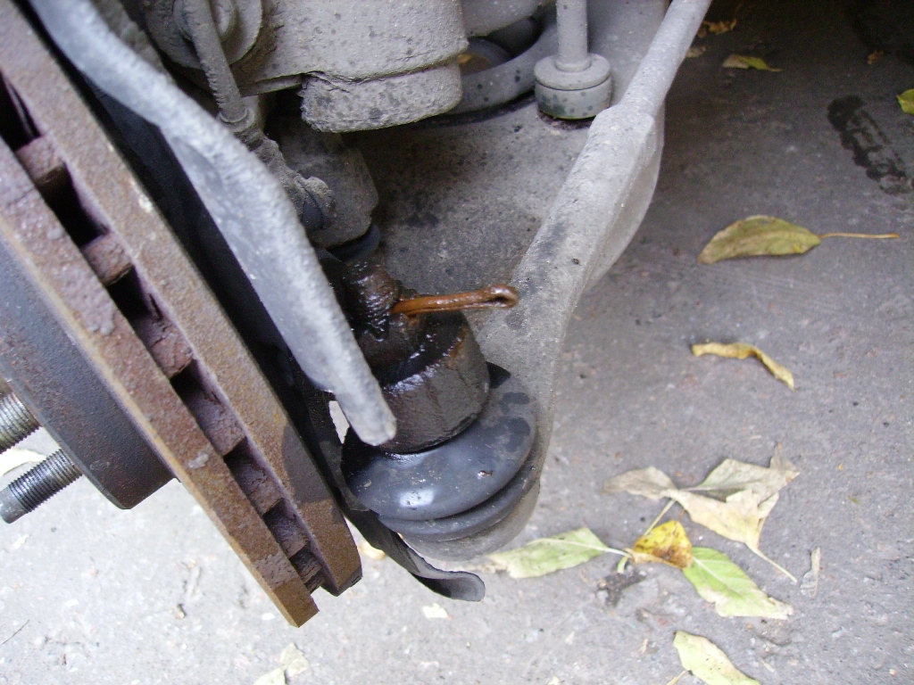

5.Вынаем шплинт

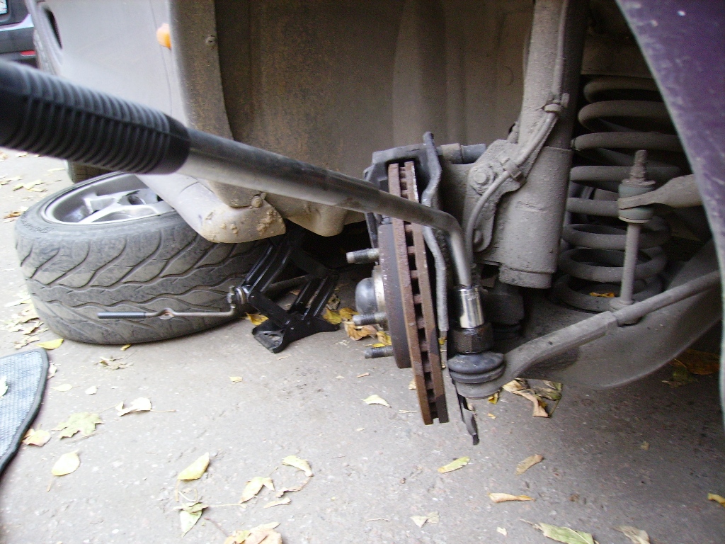

6.Откручиваем гайку (ключ или головка на 18мм)

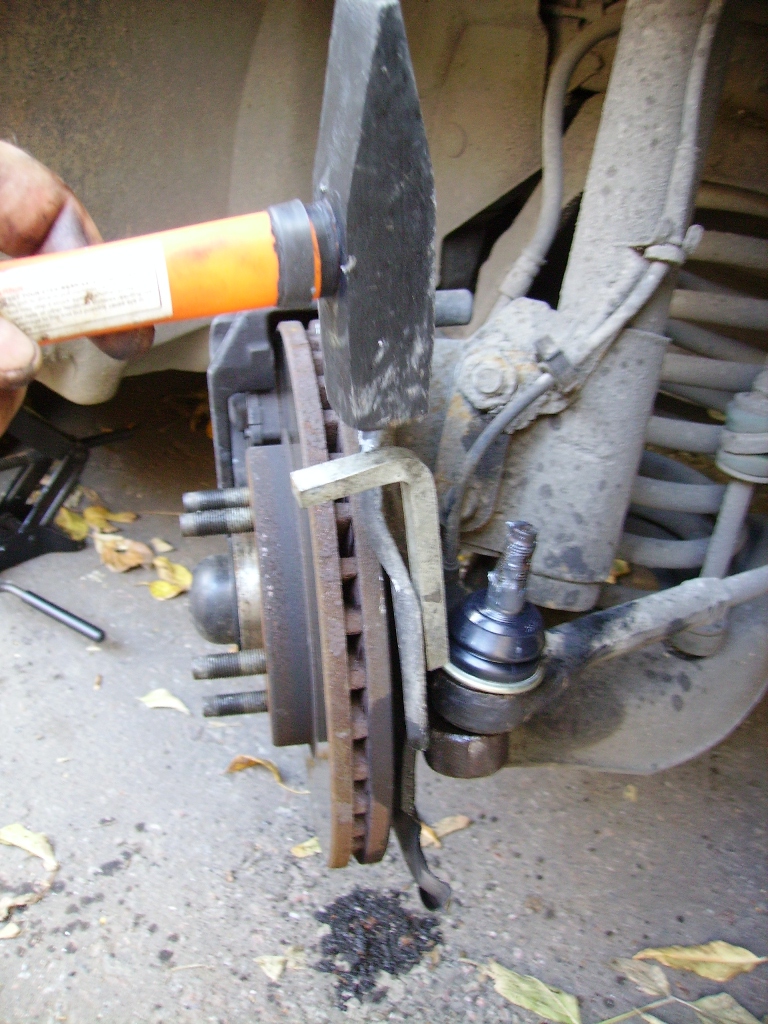

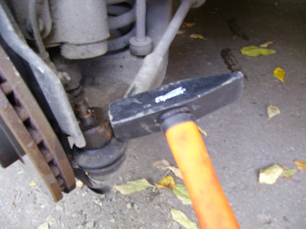

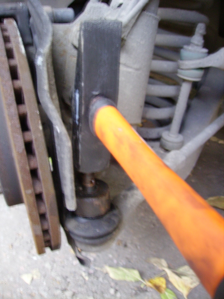

7.Выбиваем палец (у меня выбился довольно легко), для этого сперва обстучать вокруг пальца, и в финале выбить его ударом сверху.

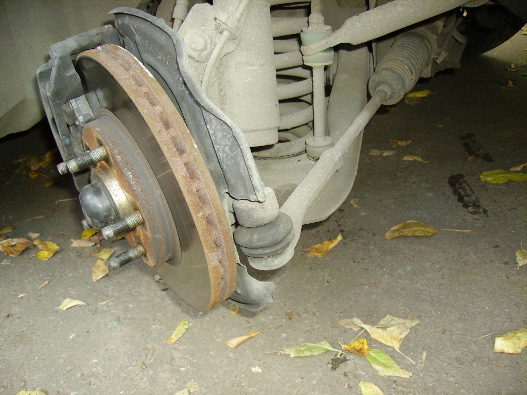

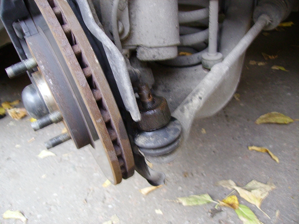

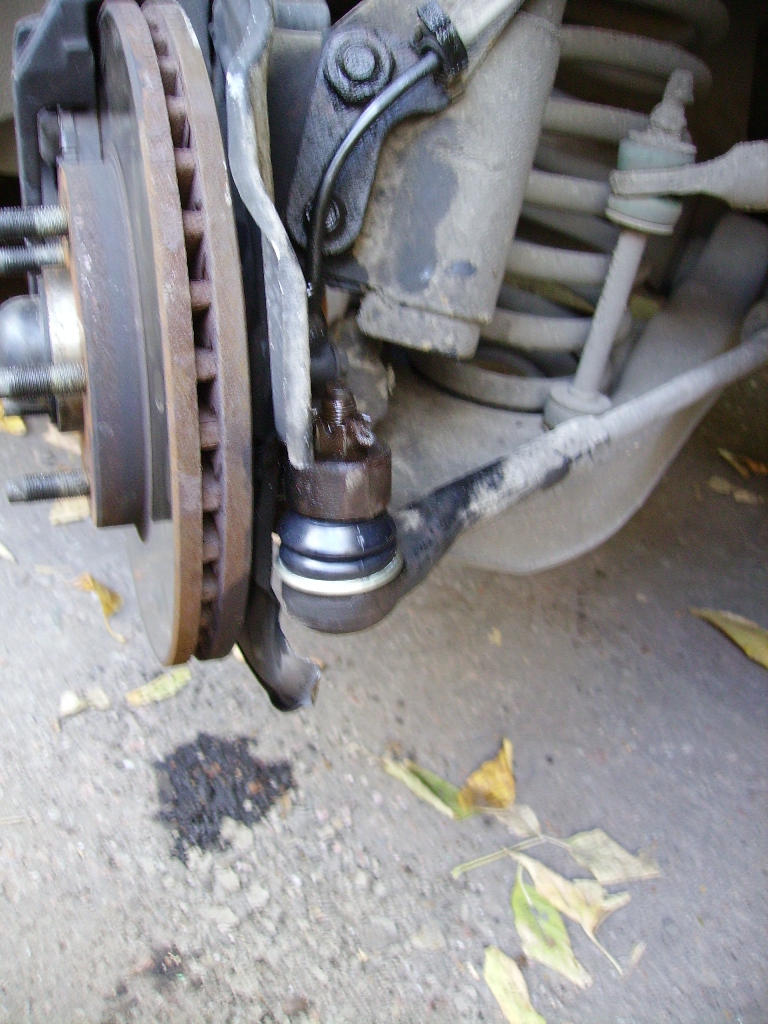

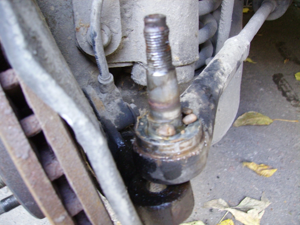

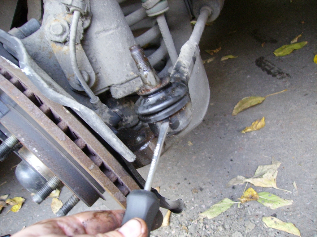

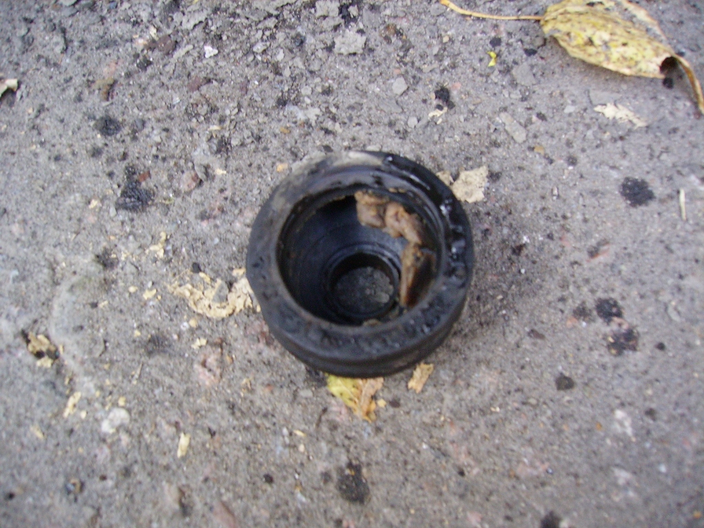

8. С помощью отвертки снимаем старый пыльник поддевая его снизу по кругу
обнаруживаем внутри подсохшую смазку скатавшуюся в шарики

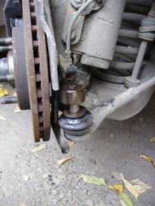

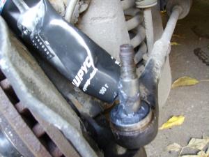

9. Все мажем смазкой шрус пытаяь запихнуть её поглубже в палец.

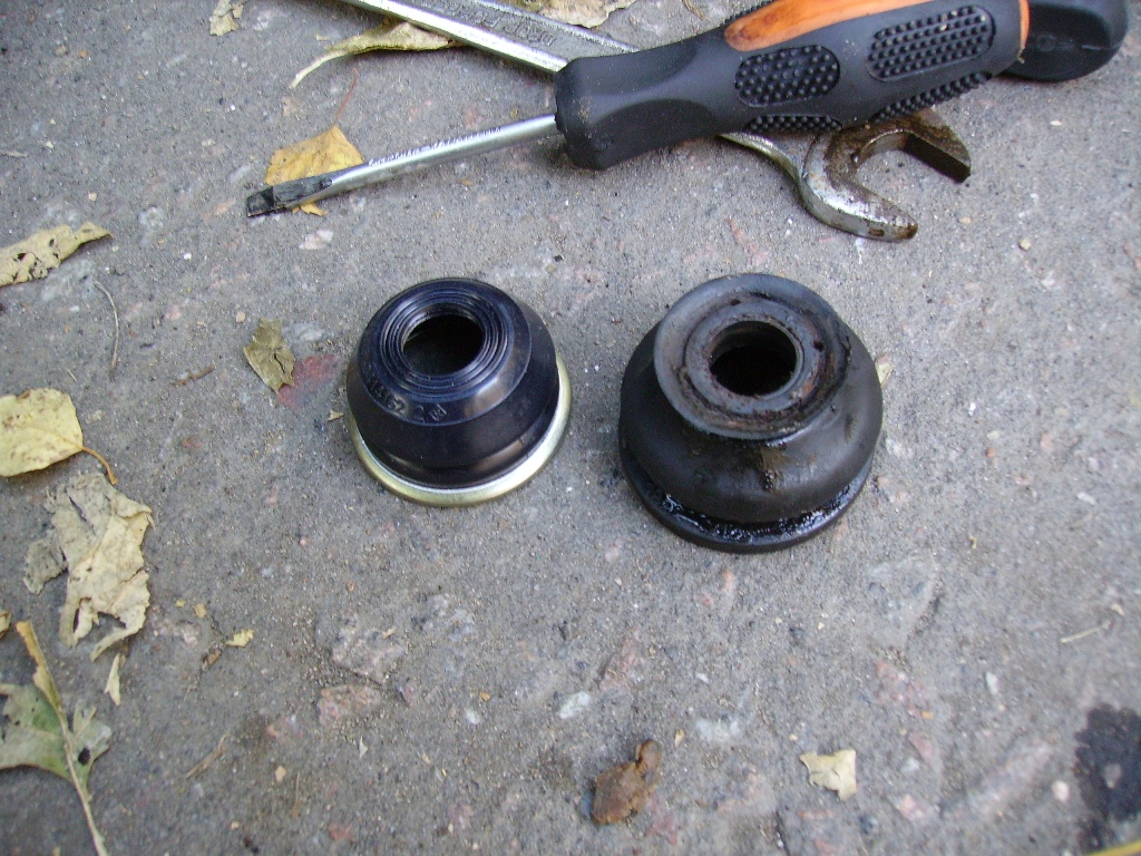

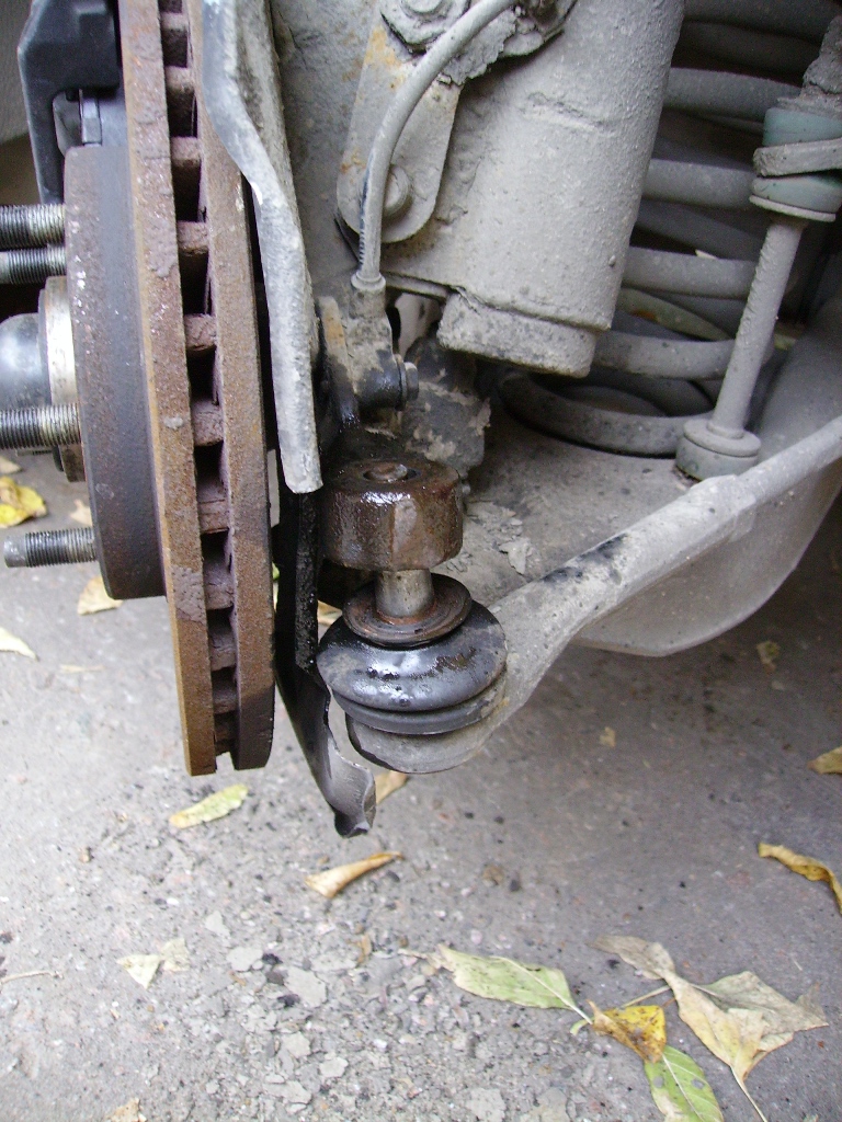

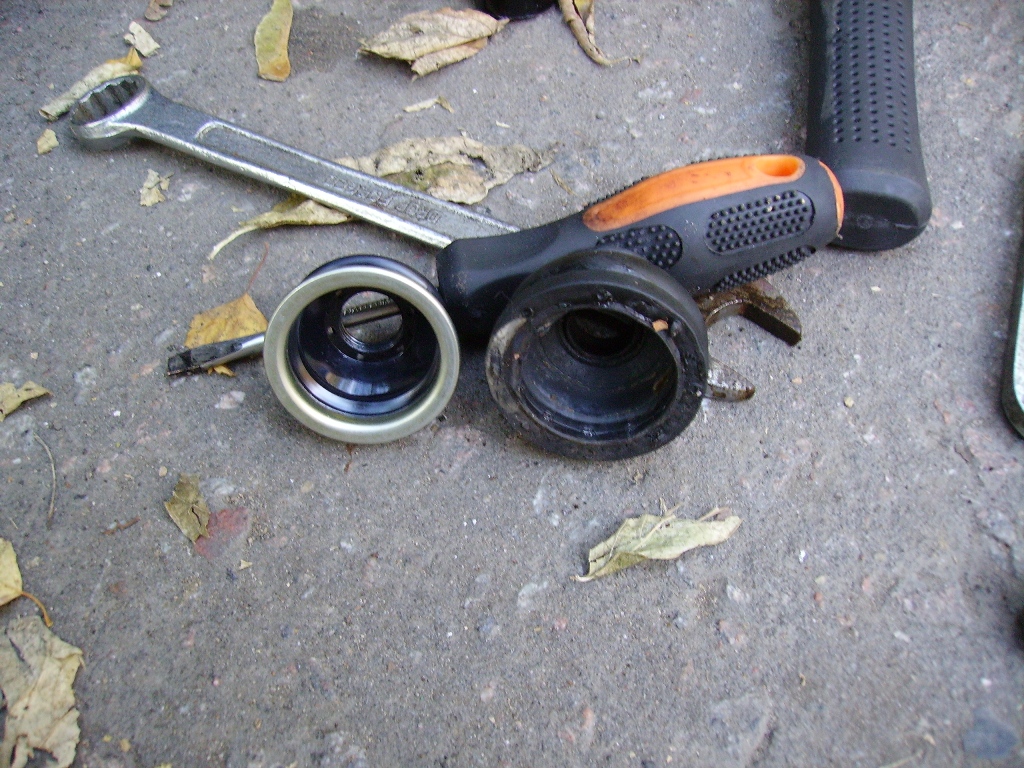

10.Старый и новый пыльник сравнение (старый справа, слева пыльник от волги)

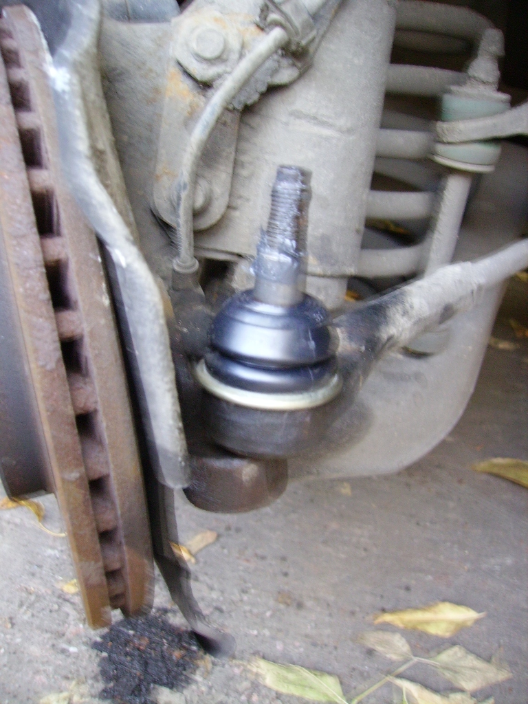

11. Набиваем смазки в пыльник и устанавливаем его на посадочное место обстукивая вокруг
12.Прикручиваем назад тягу, вставляем шплин и ставим колесо

Даёшь правильный колхозЪ :) В принципе, полгода эти пыльники проходят точно даже в случае левоты.
Если люфта в наконечнике нет, то я бы новые держал в запасе, а не менял нормальные на нормальные. Схождение ещё регулировать - время и деньги тратить, вот ещё делать нечего :)
К тому же, если ты купил неоригинал, то не факт, что пыльник там будет такой же живучий, как и штатный или хороший волговский.

Такой же колхоз когда то делал, пыльник от волги ходит одно лето (макс 10тыш), потом рвется нафиг, менял дважды, потом забил, купил оригинальные тяги и нет проблем уже года три.
PS. Есть кстати съемники для этого дела, по шаровой сверху стучать всетаки не стОит, съемник поставил, затянул и сбоку пара ударов...
