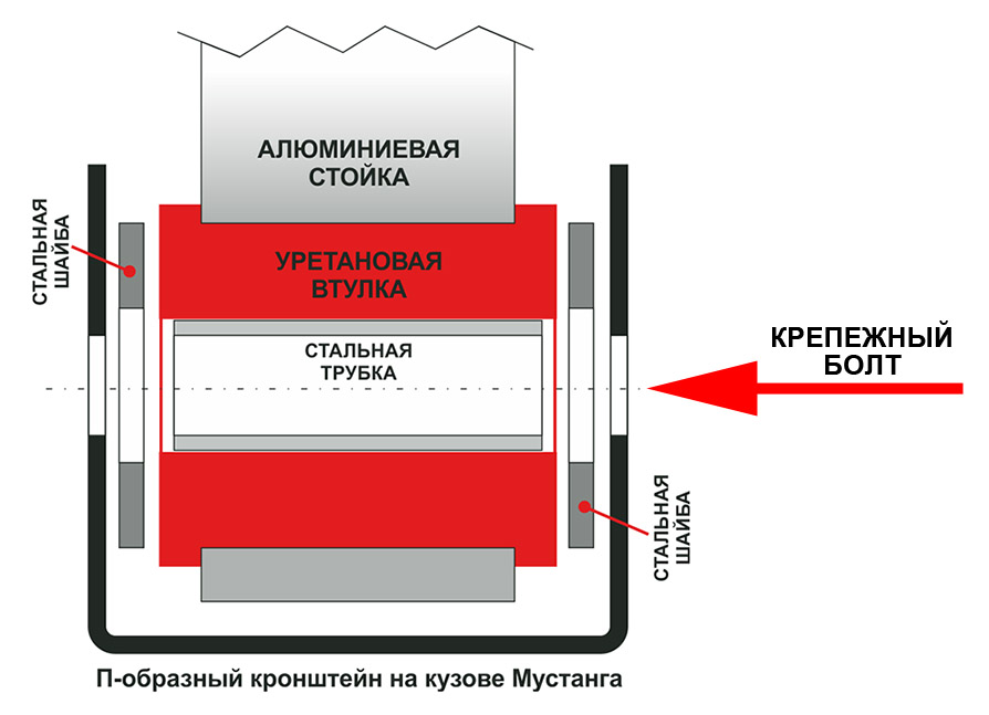

Проверяли/слушали, как советовал Арсений, на развальном подъемнике - когда подвеска под нагрузкой, оказалось достаточно пошатать машину за балку поперечной устойчивости, дабы определить источник скрипо-вздохов.
Как оказалось, основной скрип вызывают верхние точки крепления алюминиевых стоек задней балки поперечной устойчивости Ford Racing к П-образным кронштейнам на кузове Мустанга (на фото отмечены 1).
По видимому, дело даже не в неправильном зажиме крепёжных болтов, а в том, что в алюминиевой стойке внутренняя стальная трубка несколько утоплена в красную уретановую втулку и о внутреннюю поверхность П-кронштейна на кузове Мустанга трётся под нагрузкой именно уретановая втулка (смотрите схему). К тому же, противоположные плоскости этого П-кронштейна далеко НЕ паралельны (толи изначально, толи после зажима крепёжного болта..), что проводит к неравномерному контакту с уретановой втулкой.
Смазки там надолго не хватает, поэтому решили добавить по паре шайб (см. схему) между уретановой прокладкой и П-кронштейном.
Не знаю, интересовал ли вопрос "скрипов" разработчиков Ford Racing, или только у меня скрипят, но метода с шайбами оказалась очень эффективной - неприятные скрипы исчезли процентов на 90!
