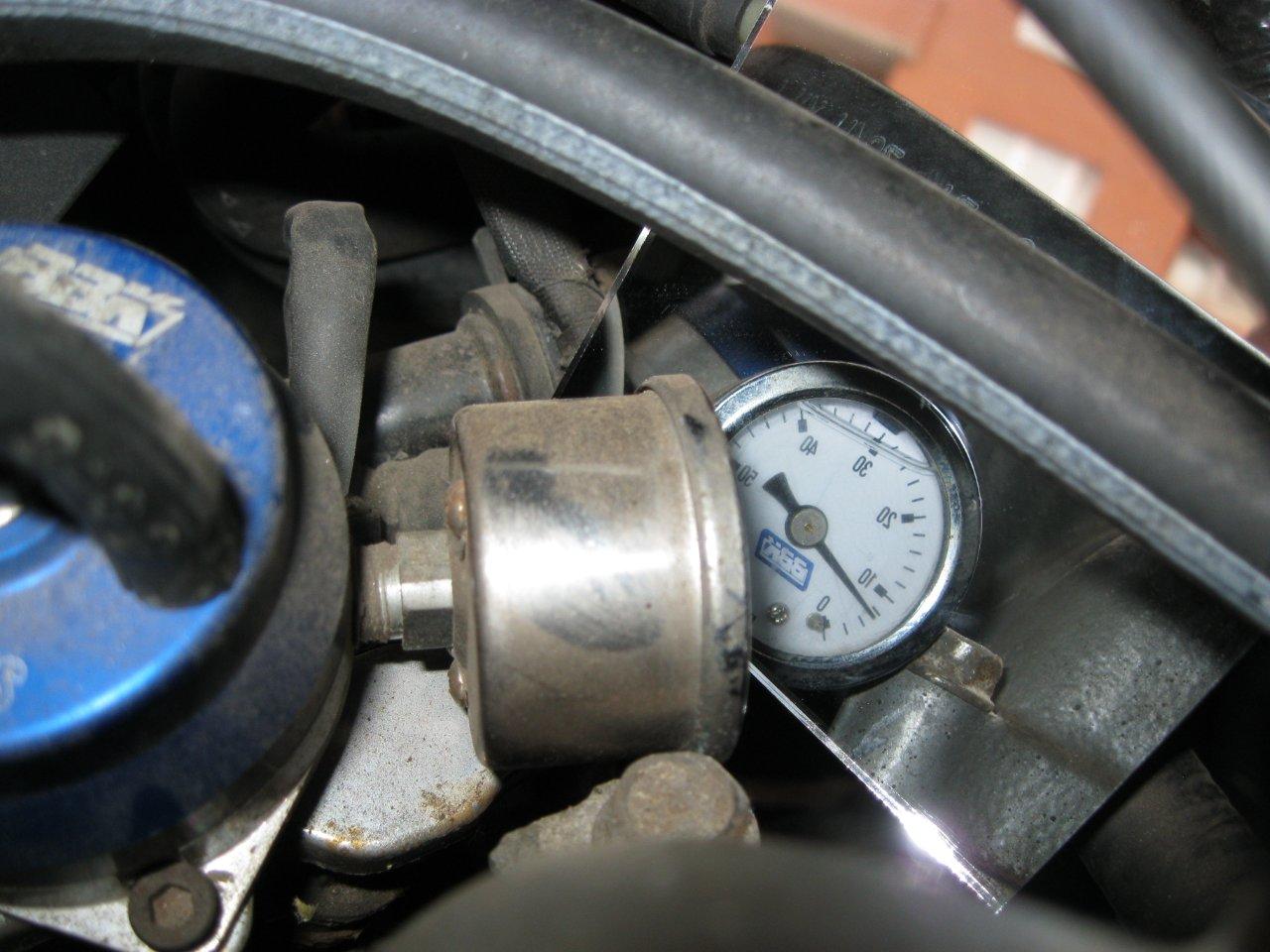

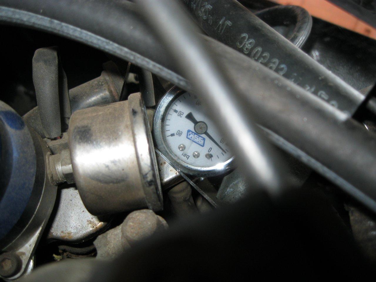

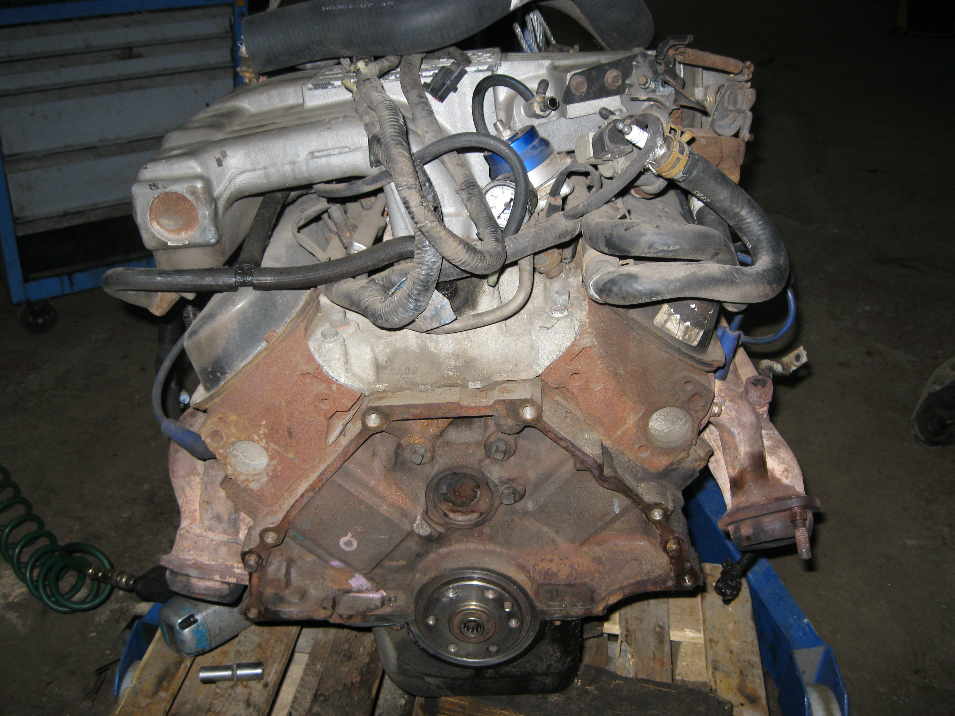

Driver2012 Опубликовано 16 Декабря 2012 Жалоба Опубликовано 16 Декабря 2012 (изменено) Всем привет А у меня манометр на топливном регуляторе показывает 7,5psi на холостых. это он сломан или реально такое низкое?! (выше писали что 39psi надо)... подгазовывать не пробовал - т.к. один былЧто крутить для регулировки не знаю фото: общее - на снятом движке и с показаниями на установленном PS насос BBK 225литров (так обещали) но топливный фильтр похоже никто не менял уже много лет... Изменено 16 Декабря 2012 пользователем Driver2012 Цитата
Harper Опубликовано 16 Декабря 2012 Жалоба Опубликовано 16 Декабря 2012 (изменено) Всем привет А у меня манометр на топливном регуляторе показывает 7,5psi на холостых. это он сломан или реально такое низкое?! (выше писали что 39psi надо)... подгазовывать не пробовал - т.к. один былЧто крутить для регулировки не знаю фото: общее - на снятом движке и с показаниями на установленном PS насос BBK 225литров (так обещали) но топливный фильтр похоже никто не менял уже много лет...Если бы у тебя было 7.5Пси, ты бы даже не завёлся. Если есть уверенность, что с насосом и всей системой всё ок, и проблема в неправильной настройке регулятора топлива, то он регулируется винтом сверху.Померяй давление по-старинке на рампе и сравни показания с этим манометром. Изменено 16 Декабря 2012 пользователем Harper Цитата
CheCat Опубликовано 16 Декабря 2012 Жалоба Опубликовано 16 Декабря 2012 А у меня манометр на топливном регуляторе показывает 7,5psi на холостых. это он сломан или реально такое низкое?! (выше писали что 39psi надо)... подгазовывать не пробовал - т.к. один былЧто крутить для регулировки не знаю фото: общее - на снятом движке и с показаниями на установленном мда, Сергей, что ж он у тебя смотрит-то не в ту сторону, неудобно же ж.регулировать надо так, чтобы было 32 psi когда вакуумная трубка надета на регулятор, и 39 когда снята. Цитата
