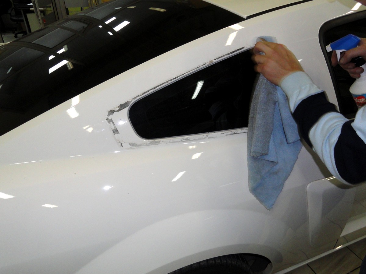

Naz Gul Опубликовано 21 Октября 2011 Жалоба Опубликовано 21 Октября 2011 Сегодня вечером в программе: расколхоз Калифорнии спешал. Подобного рода темы найти на форуме не смог, стало быть будем создавать сами.Итак, что мы имеем на входе? Пластиковые накладки на задние окна - две штуки, близнецы-братья (левая и правая) и Ford Mustang GT/CS - одна штука, прилеплена на двустороннем скотче между первыми двумя.Стало быть будем разделять и властвовать, как говорил какой-то римлянин. Отринем сразу, как вредный для дела, вопрос о том насколько эстетично/неэстетично выглядит мустанг без накладок, главное, что его новому владельцу жесть как захотелось привести эту часть Мустанга в стоковый вид. Если Вы тоже решили что пора с этим кончать - Вы зашли по адресу.Для успешного совершения праведного возмездия забугорным горе-тюнерам, Вашим очумелым ручкам понадобится:Первое и самое важное: Режущая нить для выемки стёкол из искуственного шелка - хотя бы метр, а лучше два. Стоит копейки, а некоторым - достаётся вообще нахаляву. ВНИМАНИЕ!!! АХТУНГ!!! ВОРНИНГ!!! Металлическую струну, предназначенную ровно для тех же целей использовать нельзя ни в коем разе, если, конечно, Вам не нужно всё равно красить заднюю четверть, например.Второе - всё что удобно лежит у Вас в руке (а теперь, внимание: то что вы подумали - не подходит) но имеет достаточную твёрдость, чтобы не быть перерезаным струной. Адово котируются отвёртки, например.Третье - промышленный фен компактных размеров. С этой хренью тоже лучше обращаться с умом. Если у Вас нет такого фена и/или кривые руки и/или недостаток мозга в голове (наш случай) прибавляем сюда полировальную машинку с всеми материалами и персонажем, способным с ней обращаться.Если у Вас нет ни первого, ни воторого, ни третьего, то не совсем понятно, какого хрена Вы полезли к машине - кроме как выгрызть луверсы зубами, вариантов у Вас немного.Опционально - расторопный анонимус на подхвате.Уже давно пора приступать. По умолчанию в начале работы заднее окно выглядит так (Вид снаружи (Наружа - это там где климат-контроль уже не работает)):Начинаем с того что включаем фен на температуру 200-250 градусов по Цельсию (это примерно равно 473-523 градусов по Кельвину - примечание для домохозяек) и осторожно, а точнее аккуратно прогреваем верхний передний угол. В принципе, достаточно температуры "блин, горячо уже", разогревать до "айбля, обжегся!!!" не рекомендуется. Сразу после этого отложив фен в сторонку охлаждаться, берётся нить, наматывается на пару отвёрток, средина нити между отвёртками заводится за край луверса, руки отводятся на 5 см от плоскости резания наружу (способ определения наружи см. выше). Производятся пилящие движения, при этом особое внимание уделяется сильному натяжению нити и контролю за близостью острых отвёрточных жал к нежному ЛКП. Выглядить должно это примерно так: Пропилив до того момента, когда можно будет установить визуальные контакт с тем участком нити, который в данный момент находится под луверсом, прекращаем пилящие движения, поддеваем отвёрткой через прорезь в люверсе нить и вытаскиваем её наружу (способ определения наружи см. выше). Теперь продолжаем пилить имея один конец нити выходящим с края люверса, а другой - из прорези в нём же. При этом, процесс значительно облегчается в случае если подсобный анонимус немного оттягивает уже отпиленный край люверса на себя. Дойдя до очередной прорези в люверсе, повторяем операцию с поддеванием нити и переносим её в следующую прорезь. Дойдя до заднего конца люверса и пропилив задний торец, делаем небольшой перерыв для отдыха, т.к. дальше следует несколько сложнее опрация.Поскольку во время эксплуатации автомобиля с такими накладками, внутри на нижней части неизбежно образуется невымывающаяся грязь, очень важно резать нижнюю кромку люверса так, чтобы в зону резания подавалась свежая нить, при этом обязательно снизу вверх. Все эти сложности лишь для того, чтобы грязь, намотавшаяся на нить не царапала многократно ЛКП в зоне резания. Чтобы осуществить задумку действуем следующим образом: помогала держит один конец нити возле нижнего переднего конца луверса, нить проходит вдоль нижней кромки, огибыет недорезаный скотч, и выходит в наших руках возле верхнего переднего края луверса. Далее - даём сильное натяжение нити, и когда нить начинает резать, напарник понемногу отпусткает нить со своей стороны - таким образом нить движется всегда вверх.Когда всё отпилено и ненавистный луверс повержен, поверхность принимает следующий вид:Чтобы привести вс в соответствие - обильно поливаем остатки скотча каким-нибудь подходящим средством, например Профоам-2000, если нет чрезмерного очкования за лак, можно чего и "покрепче", например бензин "калоша". Остатки клея удаляем, в зависимости от доступного бюджета мероприятия (повозрастанию расходов): руками, старыми газетами, на бумажную салфетку, на х/б тряпочку, и в случае анлима - на дорогущую микрофибру (как на фото, блин, кто-то за это огребёт по полной):После окончания всех манимуляции, проверяем местное состояние кузова на повреждения от опреации, при необходимости, изыскиваем кекса с открытой категорией в правах на вождение шлифмашинки, и посредством вербального воздействия на него устраняем свои косяки. В моём случае они произошли вследствие пропуска шага с прогревом угла луверса, вследствие сего нить "нарисовала" немного полукруглых полос, еле заметных, но от того не менее обидных. Тем не менее, после финишной полировки и обязательной мойки (для удаления следов очистителя клея) моя ласточка теперь выглядит вот так:http://www.mustangclub.ru/forum/index.php?act=attach&type=post&id=17597.jpg Цитата

Naz Gul Опубликовано 22 Октября 2011 Автор Жалоба Опубликовано 22 Октября 2011 moogwai писал(а): Друзья! Подскажите, как избавиться от горе тюнинга в виде фальшзамков капота, какие-то хулиганы сперли фальшшпильки из них и теперь эти замки смотрятся как мега-колхоз. Хелп плиз!!!Это очень просто: как я понимаю то, что осталось на капоте, имеет небольшие размеры, около 4 см в диаметре и прилеплено на двусторонний скотч 3M.Если это так, то: разогреваем феном (направляя поток сверху на саму деталь, а не сбоку на капот) скотч и, поддевая пластиковым шпателем (наподобие тех, каким пользуются тонировщики) остактки колхоза меедлленно и аккуратно отрываем от капота. Полсе этого процедура, идентичная тому как написано у меня: оттирание клея, мойка, при необходимости полировка.З.Ы. по многочисленным просьбам трудящихся: http://www.mustangclub.ru/forum/index.php?...st&p=217472 Цитата
