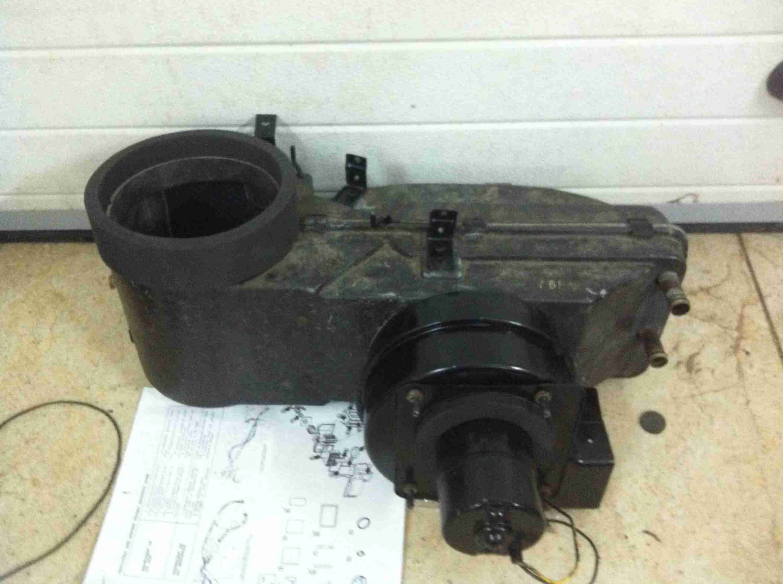

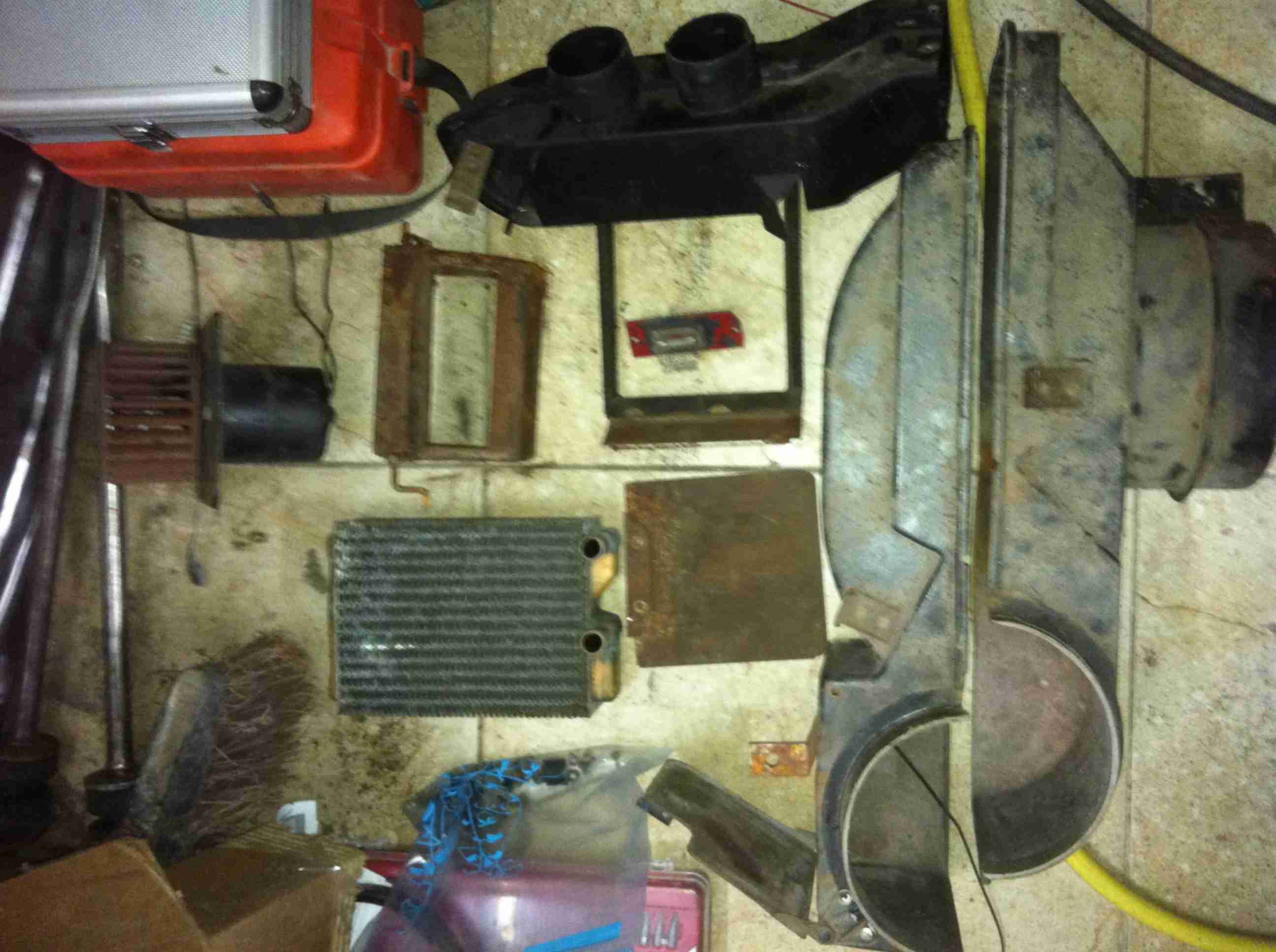

Отопитель Мустанга 66

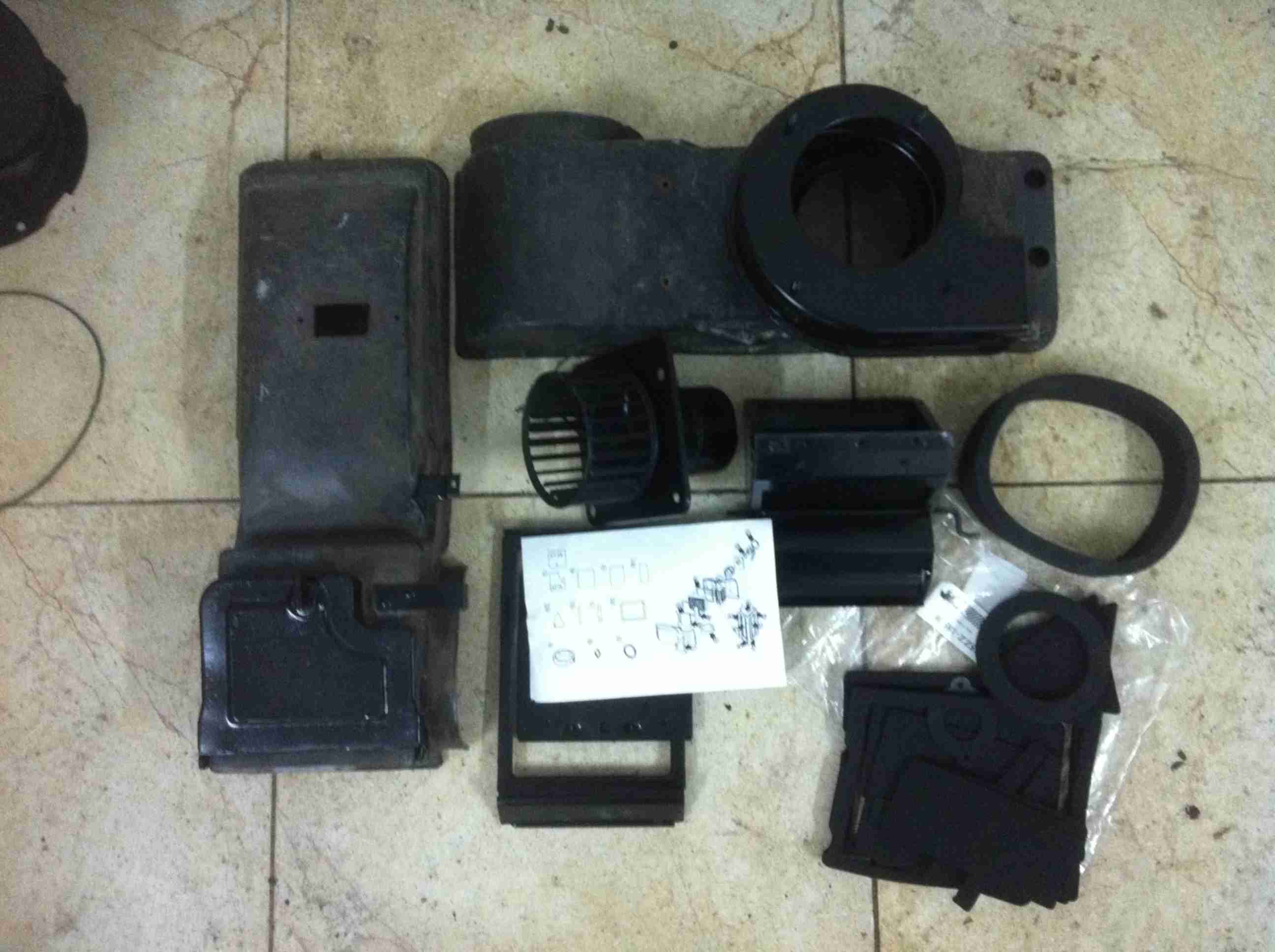

- снял - заслонки заржавели, все уплотнители превратились в глину или камень...
- все мет части (корпус отопителя из пластика) зачистил, загрунтовал (UPOL) и покрасил (MOBIHEL)
- приобрел комплект прокладок
- прокладки приклеил/поставил (заводом , кстати не все были предусмотрены но теперь уплотнены все зазоры), собрал

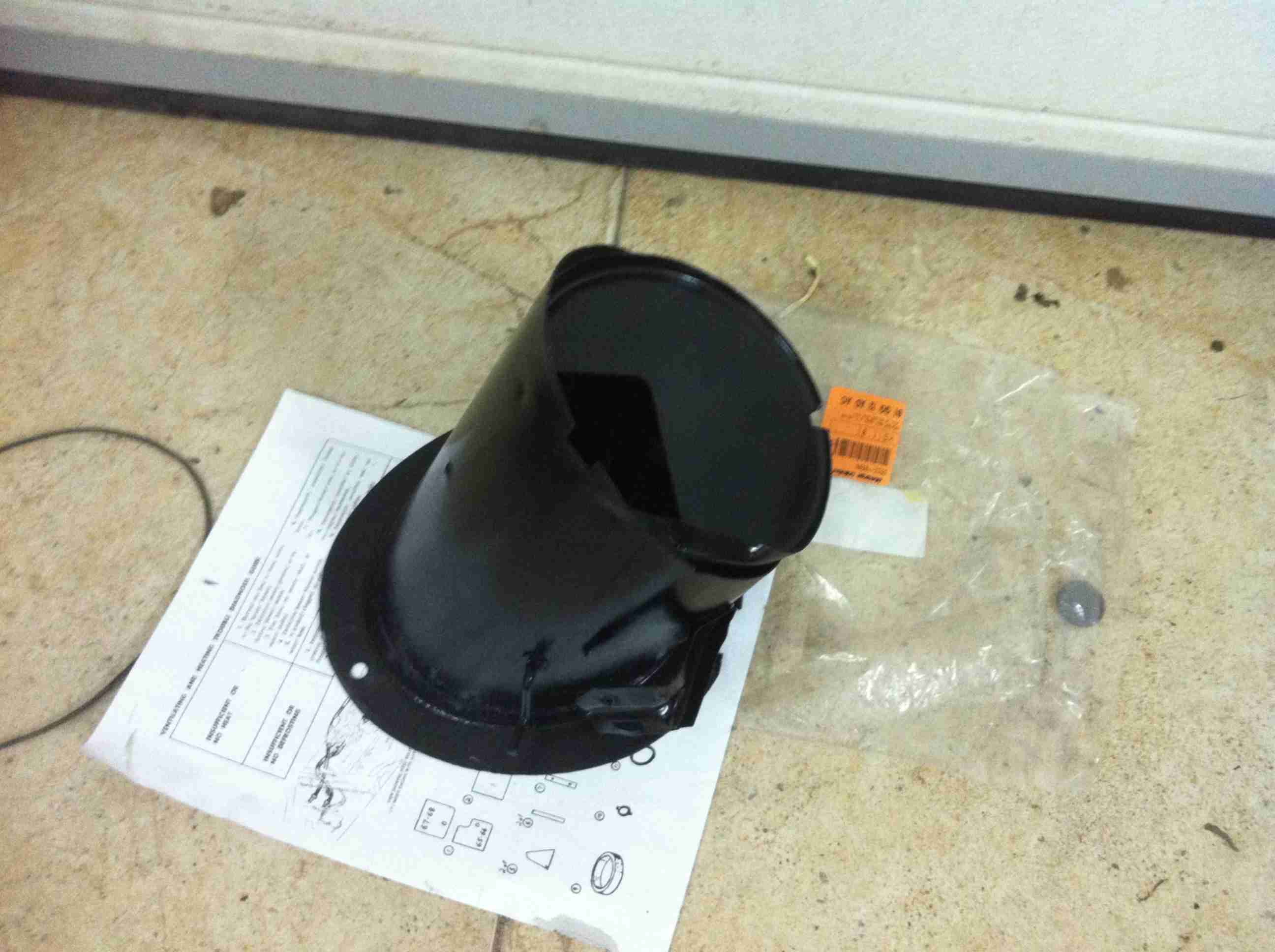

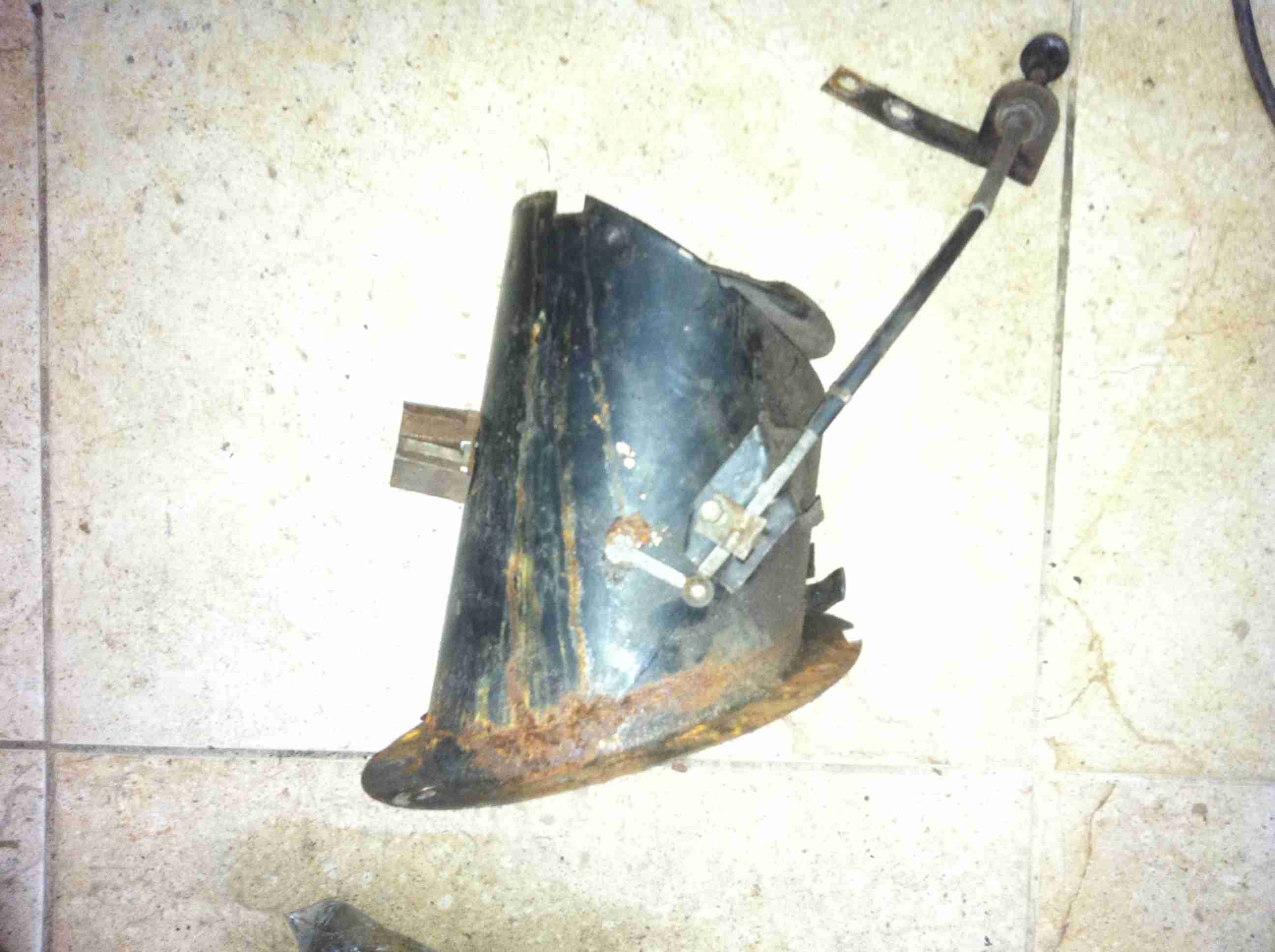

Система приточной вентиляции Мустанг 66
- снял - ржавая не открывается не закрывается
- зачистил, загрунтовал, смазал, покрасил
Положил на склад ожидать сборку...
