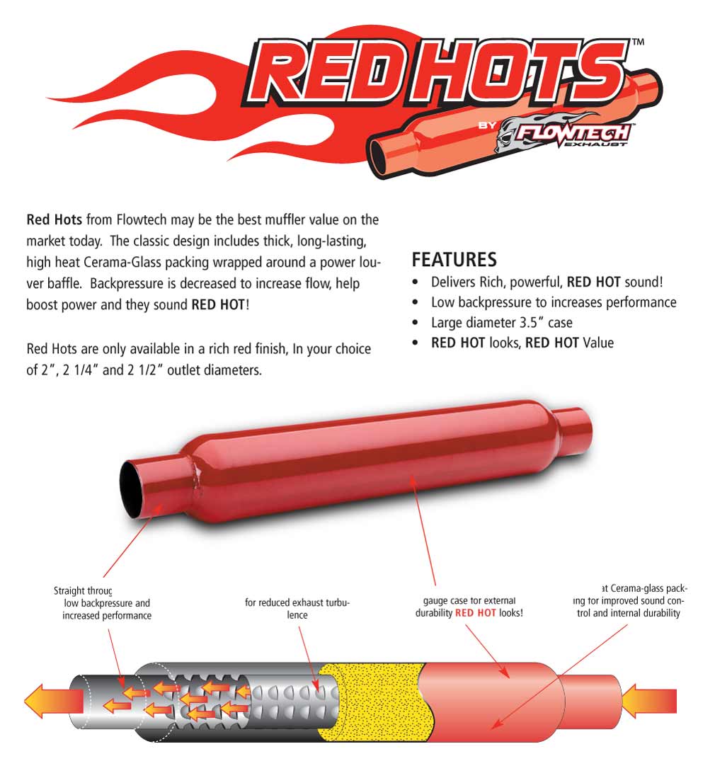

mr_Capone 0 Опубликовано 19 Марта 2012 Автор Жалоба Поделиться Опубликовано 19 Марта 2012 Не могу найти картинку с содержимым стронгера... что то мне подсказывает что их хваленые гласпаки это обычные наши стронгеры, нет? Цитата Ссылка на сообщение Поделиться на других сайтах
mr_Capone 0 Опубликовано 19 Марта 2012 Автор Жалоба Поделиться Опубликовано 19 Марта 2012 кажется разобрался, вот в разрезе стронгер т.е. я так понял гласпак это тот же стронгер только внутри еще есть набивка, за счет этого они и глушат шум, думаю взять еще два гласпака притянуть из Штатов и будет тише как раз процентов на 50... Цитата Ссылка на сообщение Поделиться на других сайтах
MiDiM 67 Опубликовано 19 Марта 2012 Жалоба Поделиться Опубликовано 19 Марта 2012 кажется разобрался, вот в разрезе стронгерт.е. я так понял гласпак это тот же стронгер только внутри еще есть набивка, за счет этого они и глушат шум, думаю взять еще два гласпака притянуть из Штатов и будет тише как раз процентов на 50...Набивка как правило со временем выгорает, если и будет тише то это не надолго... У меня трубы сразу после глушителя заканчиваются, ориентируясь в землю, глушители Dynomax super turbo относительно тихие, и то в замкнутом пространстве на оборотах около 1500 так рубят, что уши закладывает... Жена всегда знает, когда я по оживленной трассе мимо дома проезжаю, хотя он не у дороги находится Очень хочу вернуть снятые Tailpipe на место и поставить катализаторы... Еще вопрос, ты уже прикинул в какое место системы будешь эти трубы ставить? По мне длинную трубу врезать нереально, если только непосредственно в приемные трубы, но там точно все быстро выгорит... Цитата Ссылка на сообщение Поделиться на других сайтах
mr_Capone 0 Опубликовано 19 Марта 2012 Автор Жалоба Поделиться Опубликовано 19 Марта 2012 Набивка как правило со временем выгорает, если и будет тише то это не надолго... У меня трубы сразу после глушителя заканчиваются, ориентируясь в землю, глушители Dynomax super turbo относительно тихие, и то в замкнутом пространстве на оборотах около 1500 так рубят, что уши закладывает... Жена всегда знает, когда я по оживленной трассе мимо дома проезжаю, хотя он не у дороги находится Очень хочу вернуть снятые Tailpipe на место и поставить катализаторы... Еще вопрос, ты уже прикинул в какое место системы будешь эти трубы ставить? По мне длинную трубу врезать нереально, если только непосредственно в приемные трубы, но там точно все быстро выгорит...ставить буду вместо труб прямо перед банками... интересно насколько станет тише, и вообще станет ли Цитата Ссылка на сообщение Поделиться на других сайтах
mr_Capone 0 Опубликовано 19 Марта 2012 Автор Жалоба Поделиться Опубликовано 19 Марта 2012 Выбрал вот эти http://www.holley.com/types/Red%20Hots.asp Цитата Ссылка на сообщение Поделиться на других сайтах
MiDiM 67 Опубликовано 19 Марта 2012 Жалоба Поделиться Опубликовано 19 Марта 2012 ставить буду вместо труб прямо перед банками... интересно насколько станет тише, и вообще станет ли Там быстрее всего не встанет, на сколько я помню они идут со смещением под кардан. То есть родные трубы имеют изгиб... Цитата Ссылка на сообщение Поделиться на других сайтах
mr_Capone 0 Опубликовано 19 Марта 2012 Автор Жалоба Поделиться Опубликовано 19 Марта 2012 Там быстрее всего не встанет, на сколько я помню они идут со смещением под кардан. То есть родные трубы имеют изгиб...вот как у меня http://www.drive2.ru/cars/ford/mustang/mus...152525024/#post понятно что надо будет доработать чуток... ну а как без этого))) Цитата Ссылка на сообщение Поделиться на других сайтах
Pingvinov 128 Опубликовано 19 Марта 2012 Жалоба Поделиться Опубликовано 19 Марта 2012 Сергей я просто хотел добавить что нибудь в систему чтобы стало тише... Задумался над гласпаком, типа такого http://www.holley.com/data/types/pictures/RedHots_ZOOM.jpg... думаю если его добавить перед банками с каждой стороны то должно же быть потише, ведь люди вообще ставят только эти банки и они достаточно тихо работают... а в паре с моими флоумастерами должно быть по идее вообще тихо... как думаете?К большому сожалению, я ничего не могу прогнозировать. Тут придется действовать только методом проб и ошибок. Почему не хотите поставить на место "гусей"? Они сделают звук заметно тише. Цитата Ссылка на сообщение Поделиться на других сайтах
BarsV8RT 2 Опубликовано 19 Марта 2012 Жалоба Поделиться Опубликовано 19 Марта 2012 (изменено) Могу дать бесплатный совет по прямотокам за 1000р пара, вот только работать будет очень тихо, даже если флоумастер выкинуть. Будет очень тихо бубнить Изменено 19 Марта 2012 пользователем BarsV8RT Цитата Ссылка на сообщение Поделиться на других сайтах
mr_Capone 0 Опубликовано 19 Марта 2012 Автор Жалоба Поделиться Опубликовано 19 Марта 2012 К большому сожалению, я ничего не могу прогнозировать. Тут придется действовать только методом проб и ошибок. Почему не хотите поставить на место "гусей"? Они сделают звук заметно тише.видимо придется таки действовать на ощупь))) гусей не хочу ставить по двум причинам: 1. не помню остались они или нет, 2. просто не хочется))) хотя видимо если не получится выйти из ситуации, думаю таки пойду их искать)))Могу дать бесплатный совет по прямотокам за 1000р пара, вот только работать будет очень тихо, даже если флоумастер выкинуть. Будет очень тихо бубнитья само внимание, готов впитывать информацию))) Цитата Ссылка на сообщение Поделиться на других сайтах
