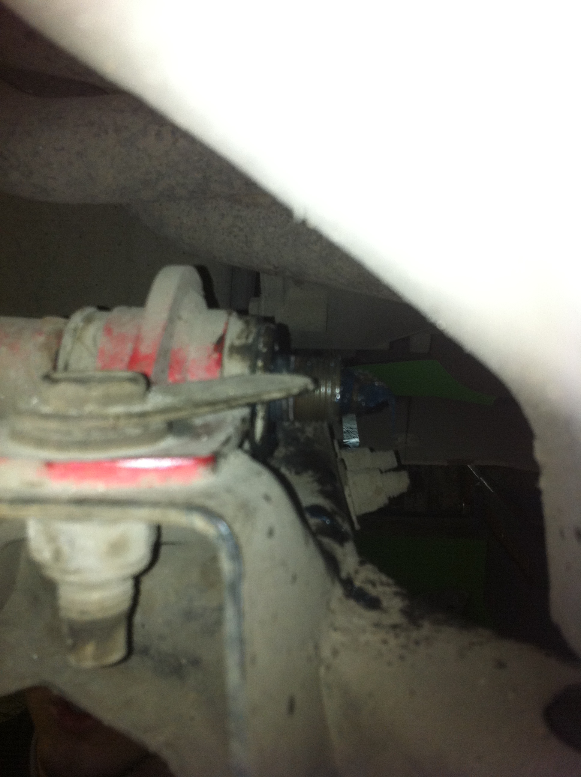

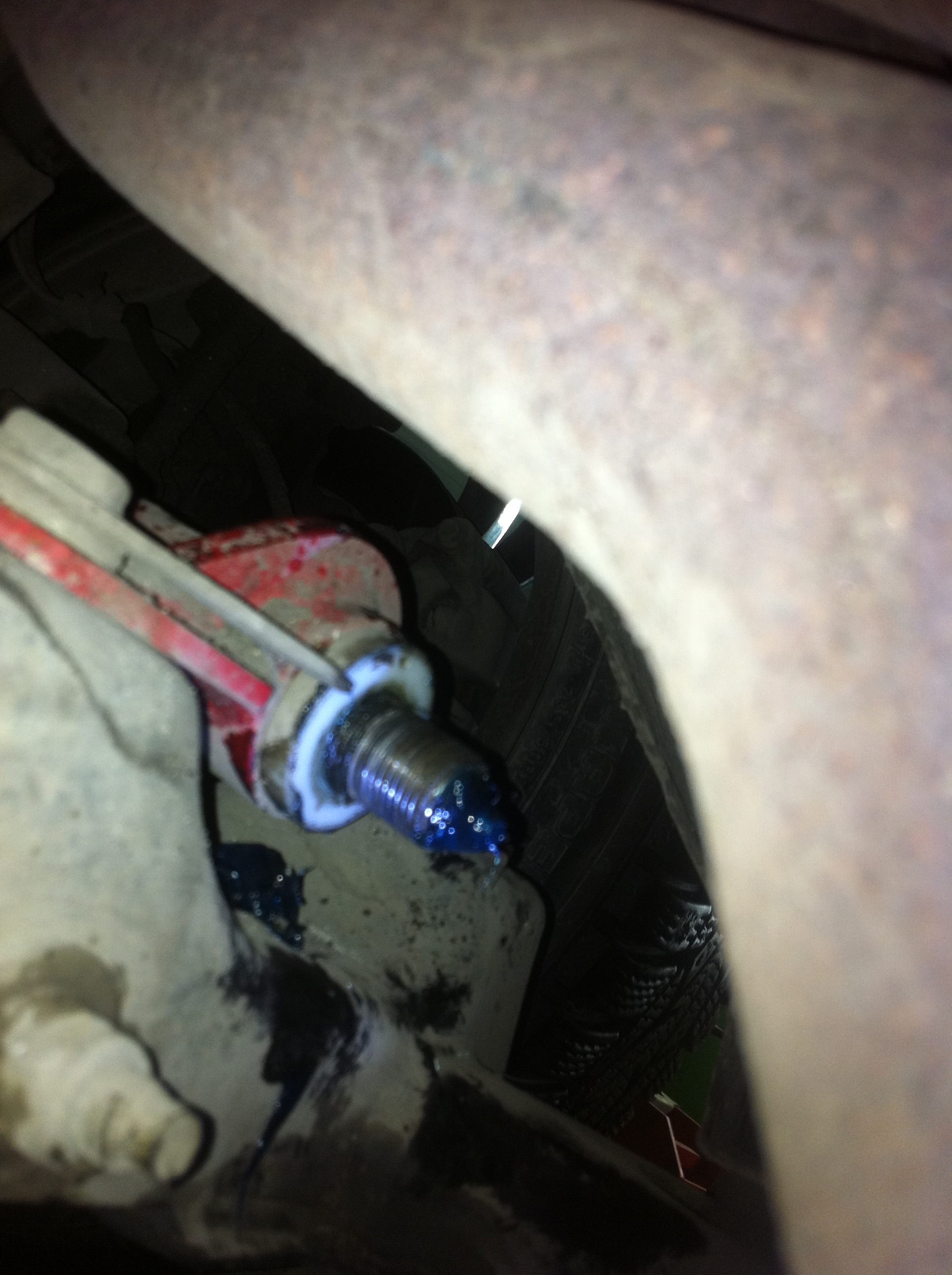

Крокодил Опубликовано 16 Марта 2012 Жалоба Опубликовано 16 Марта 2012 скорее всего не полностью пробили каналы в таком раскладе есть вариант заполнить шприц трансмиссионым маслом и попробовать ещё на раз если продавит повторить операцию уже с литолом или идеальный вариант для данного случая кастрюль MS Цитата

Tortuga Опубликовано 17 Марта 2012 Жалоба Опубликовано 17 Марта 2012 Мои красные и кстати я бы давно купил новые но на сайте ПУСТО по этоц сылке.Да я уверен что у сервиса под масленки штуцера не было подходящего и маслили кстати левый как описано. Свесили и опуска машину одновременно маслили...правый походу не так пошел. В общем меня беспокоит не мог ли я повредить сайлентблок рычага тем что он плохо смазан. Шприцевать поеду в этом месяце в другое место, контакт дали, говорят все четко сделают...Кстати инфо про тип смазки нашел на америкосовских источниках: смазка для полиуретана должна быть на силиконовой основе синтетическая. А типа "petrol based" нельзя применять так как может чуть ли не повредить (разьезает как я понял).не получилось сфоткать эту красную смазку, выбило бы из пресс-шприца, там пружина всю выдавит, поэтому не сталиКМК, БМР не показывает возможность заказа втулок до регистрации или заказа чего либо еще, там нужно пошукатьвобщем, съездил на Калашный и пришел к выводу: передние рычаги откровенно слабые, резины много и она слоится, от этого запоздалая реакция на рулежку.был снят размер пальца на стоковую ступицу 2011+ V6, получилось 19мм, важно при выборе рычага ( A-Arms )следует учитывать, что рычаги есть на занижение клиренса и простые Цитата

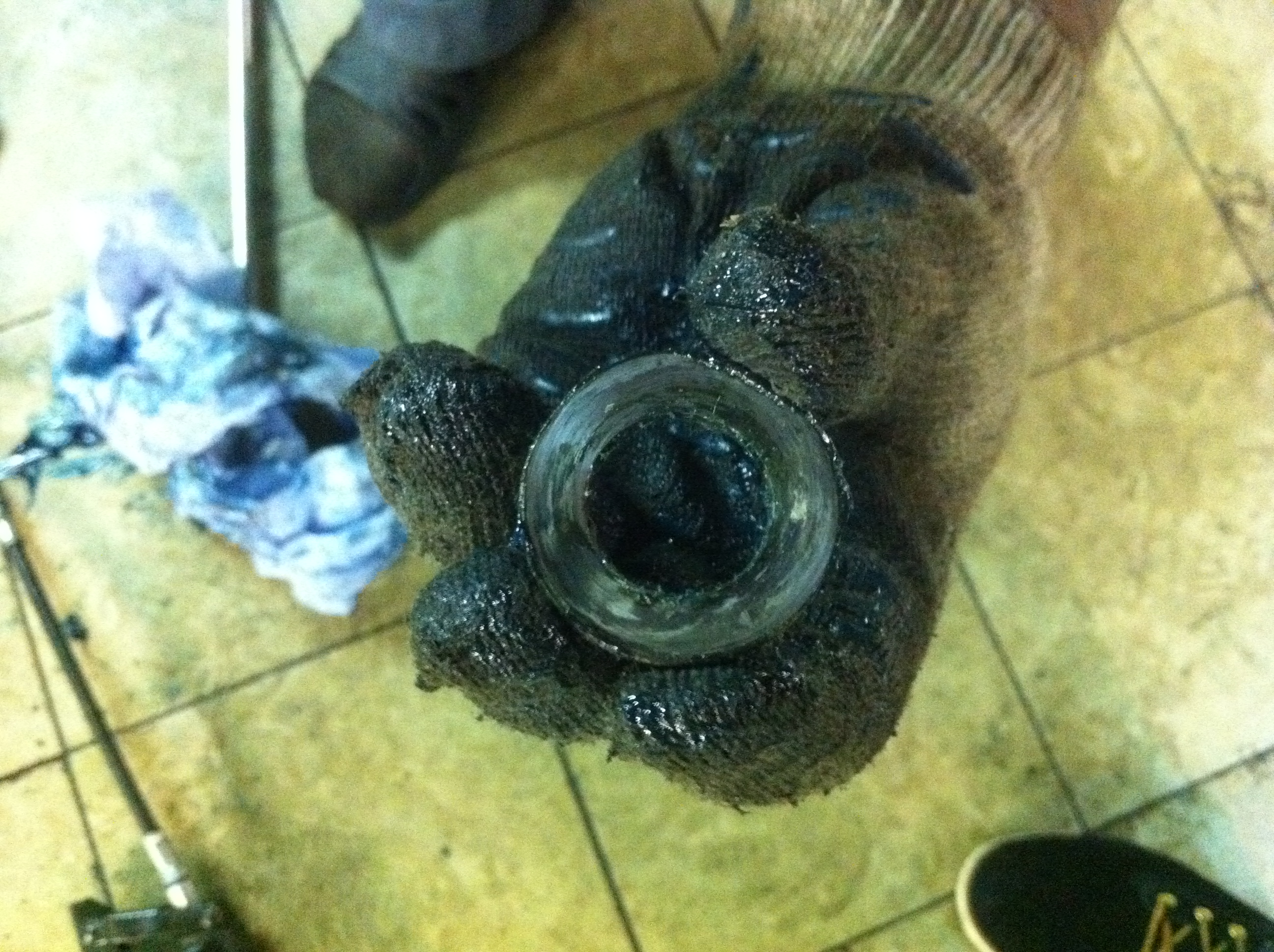

Switch-2k Опубликовано 22 Марта 2012 Автор Жалоба Опубликовано 22 Марта 2012 (изменено) Вот обещанные фото. Как видно на только разобранном сайлентблоке полиуретан белый, ничем не смазан...Шайба которая в руке как раз и скрипит-вот ее смазали. Изменено 25 Марта 2012 пользователем Switch-2k Цитата
