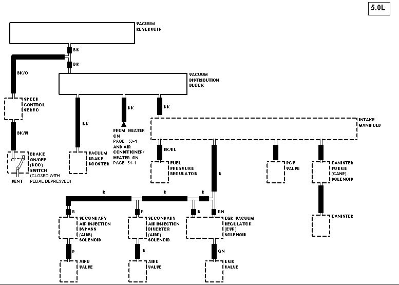

г-образная хрень - правильно. только шланг под коллектор, мне кажется, не то:)
посмотри схемку, может поможет=)

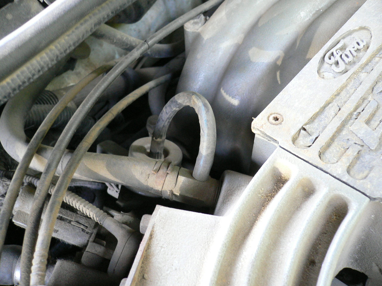

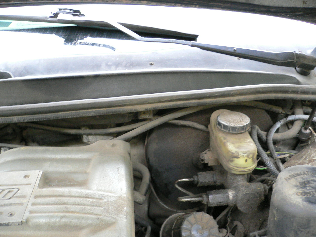

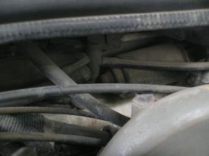

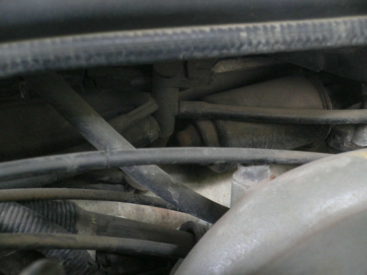

у меня сделано так :
Толстый вакуумный шланг от вакуумного усилителя идет к тройнику который находится рядом с осью водительской щетки стеклоочистителя
оттудя он идет поперек моторного отсека за впускным коллектором там еще один тройник стоит.
от этого тройника он идет к штуцеру который вкручен во впускной коллектор рядом с регулятором давления топлива ( вакуумный шланчик регулятора подсоединяется к этому же штуцеру )
Если надо то могу завтра сфоткать все это "безобразие" и выложить фотки.
Машина T-bird 92 5.0 HO
Да, сфотографируйте пожалуйста. Буду ОЧЕНЬ признателен. И за описание большущее спасибо!
Вот
наконц то смог сфотать
извини что долго
Изменено пользователем SashaSS
Ух ты! ЗдОрово! СПАСИБО ОГРОМНОЕ!!!
