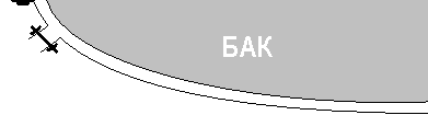

fuel slut israel Опубликовано 23 Апреля 2012 Жалоба Опубликовано 23 Апреля 2012 как и где вырезается лючек? тоже думал об этом .кто то может нарисовать размеры ? и место где его пилить? ну или соткать и сделать схему Цитата
andrey.gtr Опубликовано 23 Апреля 2012 Жалоба Опубликовано 23 Апреля 2012 как и где вырезается лючек? тоже думал об этом .кто то может нарисовать размеры ? и место где его пилить?ну или соткать и сделать схемуболгаркой с права и чуть взад ,кароче возли запаски - ничего трудного нет! Цитата
fuel slut israel Опубликовано 23 Апреля 2012 Жалоба Опубликовано 23 Апреля 2012 там про фоксы расписано . мне бы про следующее поколение ведер)) Цитата
fuel slut israel Опубликовано 23 Апреля 2012 Жалоба Опубликовано 23 Апреля 2012 дык и не очень понятно где пилить Цитата
