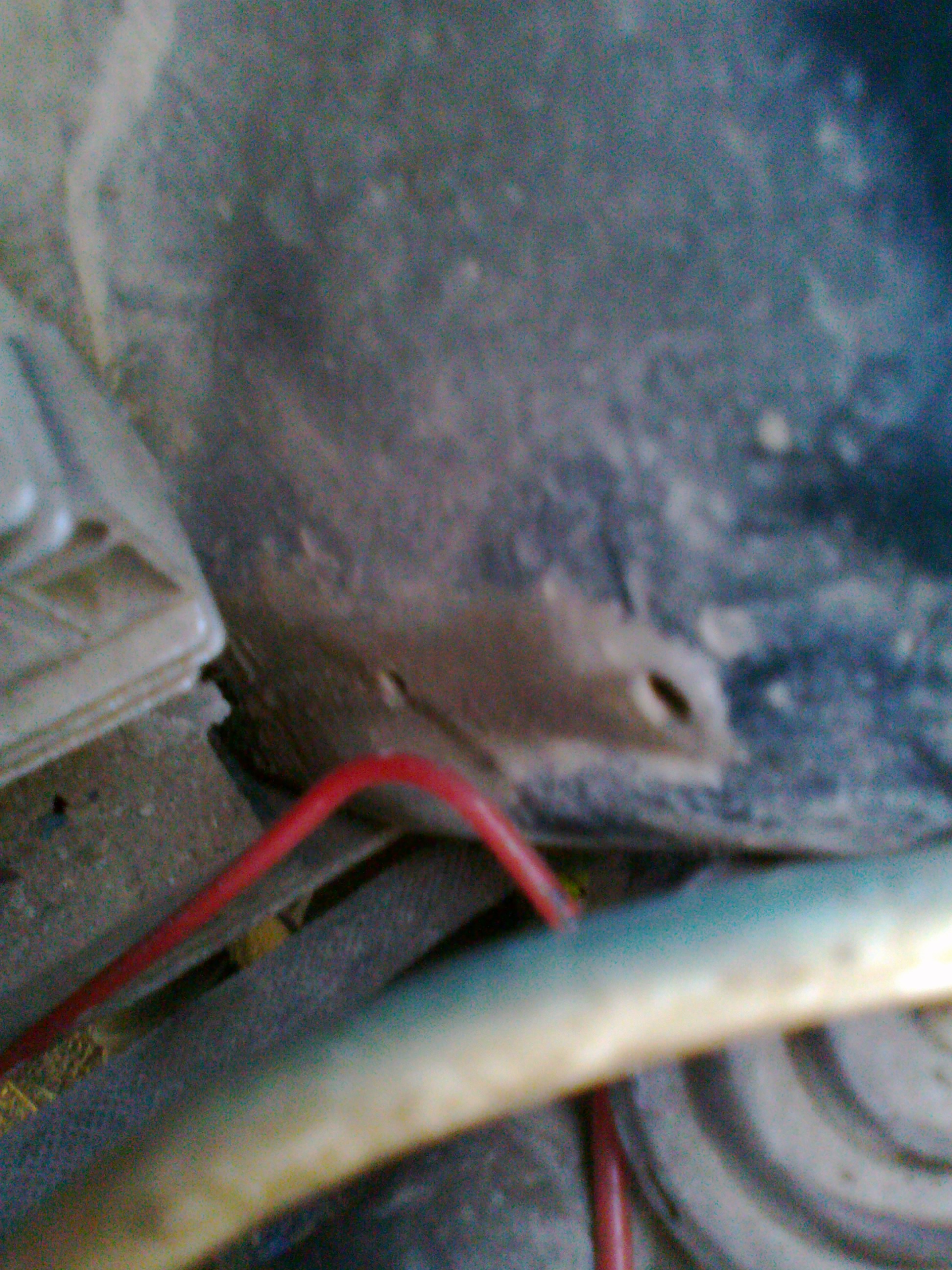

Красавчик 3 Опубликовано 16 Мая 2012 Автор Жалоба Поделиться Опубликовано 16 Мая 2012 В районе МАФа есть перемычка (SPOUT). Где эта перемычка не можем найти как она выглядит щас будем зажигание настраивать а перемычки нет???!! Цитата Ссылка на сообщение Поделиться на других сайтах

Красавчик 3 Опубликовано 17 Мая 2012 Автор Жалоба Поделиться Опубликовано 17 Мая 2012 (изменено) Скину фото подкапотного у меня в этом месте где должен быть споут помоему нет ничего единственное что видно это серебристая штука мы ее отключали я думал это споут, но без нее машина вобще не заводится, вопрос такой споут это или нет, гофр возд. фильтра снят вот не знаем что делать Изменено 17 Мая 2012 пользователем Красавчик Цитата Ссылка на сообщение Поделиться на других сайтах
KillBill 282 Опубликовано 17 Мая 2012 Жалоба Поделиться Опубликовано 17 Мая 2012 (изменено) ..... вопрос такой споут это или нет,Перемычка обведена, под расходомером на лонжероне лежитЩупы измерительные (для регулировки зазоров в частности клапанных)Примерный вид дроссельной заслонкиПС Изменено 17 Мая 2012 пользователем KillBill Цитата Ссылка на сообщение Поделиться на других сайтах
Красавчик 3 Опубликовано 18 Мая 2012 Автор Жалоба Поделиться Опубликовано 18 Мая 2012 Во ништяк спасибо, а щупы да эти есть, второй чел толковый оказался и щупы есть и по дроселю понимает, я думаю должно получиться Цитата Ссылка на сообщение Поделиться на других сайтах
