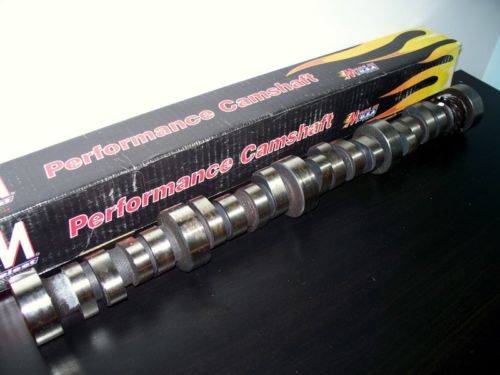

На мой 289й пришел роллер-лифтер кит.
Вал Melling 24280 уже давно лежит.
Также ждет своего часа новый ГРМ кит и полный комплект прокладок и всякая мелочевка.

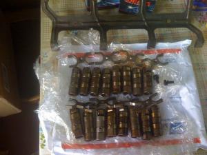

Решил посоветоваться по установке паука к лифтерм.
Надо сверлить блок и резать резьбу под болтики.
Хочу делать прямо на машине, блок в сборе.
Думаю накрыть все хорошо и побольше масла под сверло.
Любые советы приветствуются :rolleyes:

Я делал конверсию на роллер. Если сверлить по отверстиям в спайдере, попадаешь точно на шейки распредвала. Толшина блока в этом месте около 10 мм, не больше (у меня так было на 351). Если установлены втулки распредвала, засверлить больше чем на 8-9 мм не получиться. Отверстие глухое, как в таком коротком отверстии нарезать достаточно витков резьбы - хз.
Проблема в том, что у роликовых блоков в местах этих отверстий есть дополнительные приливы, примерно 5 мм высотой, на них собственно спайдер и ложиться. В нон-роллер блоках этих приливов нет. По уму надо вытаскивать распред и сверлить насквозь, нарезать резьбу, и т.д.и т.п.
Я вообще просверлил в других местах, не по шейкам, изнутри продел насквозь болты с низкой шляпой, снаружи гайка на фиксатор, потом спайдер, потом гайка с замком. Пока работает...)
Некоторые из штучек, которые соединяют попарно лифтеры, придется подгонять по месту напильником)))

А ваще *зачем* было париццо с китом на роллерблок, когда есть достаточное количество ретрофит китов с роликовыми компенсаторами для нонроллер блока? Просто идут сдвоенные компенсаторы и не нужно никаких пауков, и соответственно токарных работ.

На 347й (другой 289 со строкером) я покупал как раз ретрофит кит новый Lunati.
Конструктивно он точно такой же, так же сверлить надо.

Инструкция от Comp Cams
http://static.summitracing.com/global/imag...1-1000-1001.pdf
Then drill 13/64? holes no more than 3/8? (0.375?) deep. Warning:
Do not drill any deeper or you may cause damage to the cam
bearings.
Warning! Do not rev an engine equipped with a hydraulic roller cam above 6500 RPM of valve float
will occur, causing serious engine damage.

Что бы лифтеры не вращались вокруг своей оси, для обычных гидриков это не принципиально, для роллеров - очень...
Есть лифтеры, которые связаны перемычкой, но они стоят других денег, и не уверен что они встают в моторы без переделки.

Моторист говорит проще простого. Правда в случае с 289м сломался метчик, выковыривали из блока полдня.
Ребят, а нахера вообще этот паук? Чего вы добиваетесь?
Добиваемся снижения трения, что в итоге приводит к приросту лс. Изменено пользователем root
