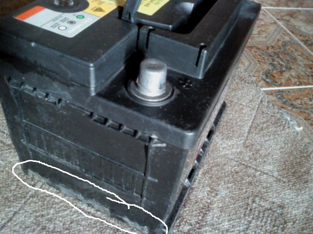

KillBill Опубликовано 10 Ноября 2014 Жалоба Опубликовано 10 Ноября 2014 (изменено) Этой весной менял себе... в маскве ни Деки 658МФ ни Американа 58580 ни у кого не было в наличии, на заказ космические сроки были Купил Delkor 56178, но пришлось у него сбоку бортик отпилить. Стоит на родном поддоне под капотом, отпиленный бортик всунул под фиксирующий винт, акб немного уже и чуть шире. Дека, Американ, Медалист вообще отлично встают. Еще в Кунцево на авторынке какой-то совместный "казахстан-с-кем-то" по размерам и полярности подходил Изменено 28 Марта 2015 пользователем KillBill Цитата

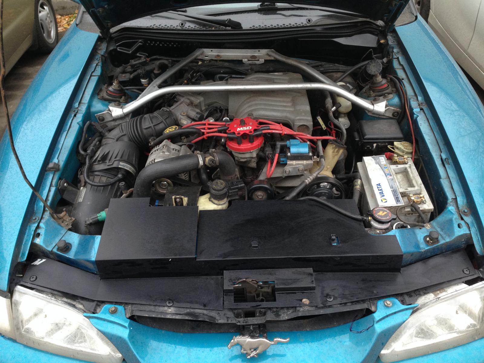

Frankie Опубликовано 16 Ноября 2014 Жалоба Опубликовано 16 Ноября 2014 у меня так поддон такойhttp://www.cjponyparts.com/battery-tray-with-hold-down-1994-1996/p/BTK4/ аккумулятор varta d15, внизу подпилен бортик Цитата

root Опубликовано 9 Марта 2015 Жалоба Опубликовано 9 Марта 2015 (изменено) 11.11.2014 в 00:28, Dennis Black сказал: Cтоит заметить, что если ошибиться с полярностью, то да, установить АКБ в SN95 всё равно можно, но клеммы, особенно минусовая, находится в опасной близости к плоскости усилителя капота.Капот пластиковый 16.11.2014 в 14:39, Frankie сказал: у меня такIMG_4491.JPGподдон такойhttp://www.cjponyparts.com/battery-tray-with-hold-down-1994-1996/p/BTK4/аккумулятор varta d15, внизу подпилен бортикДатчик включения вентилятора от Ауди? )) Изменено 9 Марта 2015 пользователем KillBill Цитата
