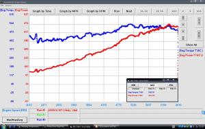

Tortuga Опубликовано 4 Июня 2012 Жалоба Опубликовано 4 Июня 2012 (изменено) Итак, наконец, выложили ролик с моим замеромUTltlWzj4Rc&feature радость моя безгранична, при том, что это не окончательная настройка и предстоят еще доработкис холодным впуском и кое-каким дополнительным оборудованиемо перепетиях расскажу в дополнительном посте, а в этом посте хочу выразить свою огромную благодарностьСаше (Тин-Спирит) и Максиму (Maxus) за оперативность и внимательное отношениев кратчайшие сроки кит был доставлен и проведена настройка (программа Джона Ланда)закупка, доставка, прошивка и организация работ - Саша и Макс, http://www.americanmuscle.ru/а так же непосредственным установщикам, Мастерам с большой буквы из Турбо-драйва,и их руководителю Евгению http://turbo-drive.ru/список прочих, но не менее важных доработок указан в конце роликасразу замечу, что результат квотера не показателен, не смог (не знал как и никто не подсказал) отключить до конца трекшнколеса срывало при переходе на третью на максимальном моменте, метрах на 150ти и скорости за 100, ЕСП душила мотортак что результат впереди, планирую поставить шифтер http://www.americanmuscle.com/tci-ratchet-...011-BaseFitmentдля котроля за переключением Изменено 4 Июня 2012 пользователем Tortuga
Рыч Опубликовано 4 Июня 2012 Жалоба Опубликовано 4 Июня 2012 Вот это поздравляю! На графике мне понравилась практически постоянная кривая момента. Это очень полезно. Какой прочарджер то?

Tortuga Опубликовано 4 Июня 2012 Автор Жалоба Опубликовано 4 Июня 2012 Вот это поздравляю! На графике мне понравилась практически постоянная кривая момента. Это очень полезно. Какой прочарджер то?кит вот этот, http://www.procharger.com/2011_v6_mustang.shtmlProCharger P-1SC-1 superchargerправда он идет на механику, для автомата пришлось многое доделывать, ну и нулевик у меня К&M в штатный короб,только для заездов, на повседневку ставить буду стоковый бумажныйесть косяки и в самом ките, короче- требуются руки и мозгипрошивка идет как отдельный кит вместе с программатором, но она на механикуа Джон- просто кудесник, было 4 ревизии прошивки, будет пятая после снятия логов на реальном разгоне

haiko Опубликовано 4 Июня 2012 Жалоба Опубликовано 4 Июня 2012 (изменено) какой наддув? где смотреть спеки. Мне очень мало вериться в эти силы, да и результаты "наших" стендов зачастую удивляют, надо дунуть бар +, чтоб получить этот результат. судя по твоей ссылке кит рассчитан на 475 сил на маховике. а это не совсем на колёсах. откуда лишние 85 сил? (475rwhp = 560fwhp) Изменено 4 Июня 2012 пользователем haiko
