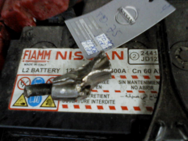

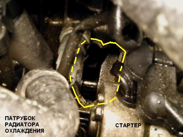

KillBill Опубликовано 3 Сентября 2012 Жалоба Опубликовано 3 Сентября 2012 (изменено) Приволокли кашкай... Ошибка - P0303 Cylinder #3 misfire ) остальное на фотке Изменено 3 Сентября 2012 пользователем KillBill Цитата
Harper Опубликовано 3 Сентября 2012 Жалоба Опубликовано 3 Сентября 2012 Это кусок двигателя отломался? А как это произошло? Цитата
KillBill Опубликовано 3 Сентября 2012 Автор Жалоба Опубликовано 3 Сентября 2012 (изменено) Это кусок двигателя отломался?А как это произошло?Подробностей не знаю, привезли на эвакуаторе, акб в ноль под капотом все в масле, бачок охлаждайки пустой, сняли защиту двс а там кусок шатунной шейки третьего шатуна лежит, ну а на фотке окошко в блоке цилиндров через которое вылетела птичка (собственно птичка его и пробила). Авто гарантийное, клиент хочет двигло по гарантии, мне сказали ошибки глянуть на тему перегрева, ее нет зато есть стебная 0303), в общем пусть бодаются. Изменено 3 Сентября 2012 пользователем KillBill Цитата

кардан Опубликовано 3 Сентября 2012 Жалоба Опубликовано 3 Сентября 2012 Видел подобную нню на многих современных авто не раз , причина банально проста , ошибка Р0303 насколько я помню это пропуски зажигания в третьем цилиндре , так вот это либо умирающая свеча , либо катушка , либо транзистор выходного каскада в эбу чт врятли , так вот при пропусках или вообще отсутствии искры в каком либо цилиндре топливо там начинает взрыватся по примеру дизеля , убивая сначала вкладыши а потом и шатун , чувак просто забил на горящий чек и херачил на стучащем моторе пока он не сдох окончательно , и я уверен что гарантийщики вынесут такой же вердикт и пощлют парнишку на йух Цитата
vich Опубликовано 3 Сентября 2012 Жалоба Опубликовано 3 Сентября 2012 Блин, наблюдал похожую хну не так давно у Кроши в гаражах. Приехал Форт Мондева, хозя сказал, что "как-то двигатель неровно работает и хреново заводится". При этом доехал своим ходом. При разборке выяснилось, что два горшка разворотило в кашу, голове звезда и в цилиндрах этих кровавое месиво, от одного поршня отхерачило кусок и он болтался в цилиндре, как гайка в детской погремушке, второй просто как-то очень не хреново раздолбало поверху. Мандева была довольно новая при этом. И ЕХАЛА. Что больше всего и удивляет... Цитата
KillBill Опубликовано 3 Сентября 2012 Автор Жалоба Опубликовано 3 Сентября 2012 Видел подобную нню на многих современных авто не раз , причина банально проста , ошибка Р0303 насколько я помню это пропуски зажигания в третьем цилиндре , так вот это либо умирающая свеча , либо катушка , либо транзистор выходного каскада в эбу чт врятли , так вот при пропусках или вообще отсутствии искры в каком либо цилиндре топливо там начинает взрыватся по примеру дизеля , убивая сначала вкладыши а потом и шатун , чувак просто забил на горящий чек и херачил на стучащем моторе пока он не сдох окончательно , и я уверен что гарантийщики вынесут такой же вердикт и пощлют парнишку на йухМне кажется давления в кс маловато чтобы бенз взорвался от сжатия, а так мне версия нравится, завтра гарантийщику продвину) Цитата
кардан Опубликовано 3 Сентября 2012 Жалоба Опубликовано 3 Сентября 2012 Мне кажется давления в кс маловато чтобы бенз взорвался от сжатия, а так мне версия нравится, завтра гарантийщику продвину)Поверь , хватает , плюс ежели катушка либо свеча подохли не до конца то и искра проскакивать может Цитата
