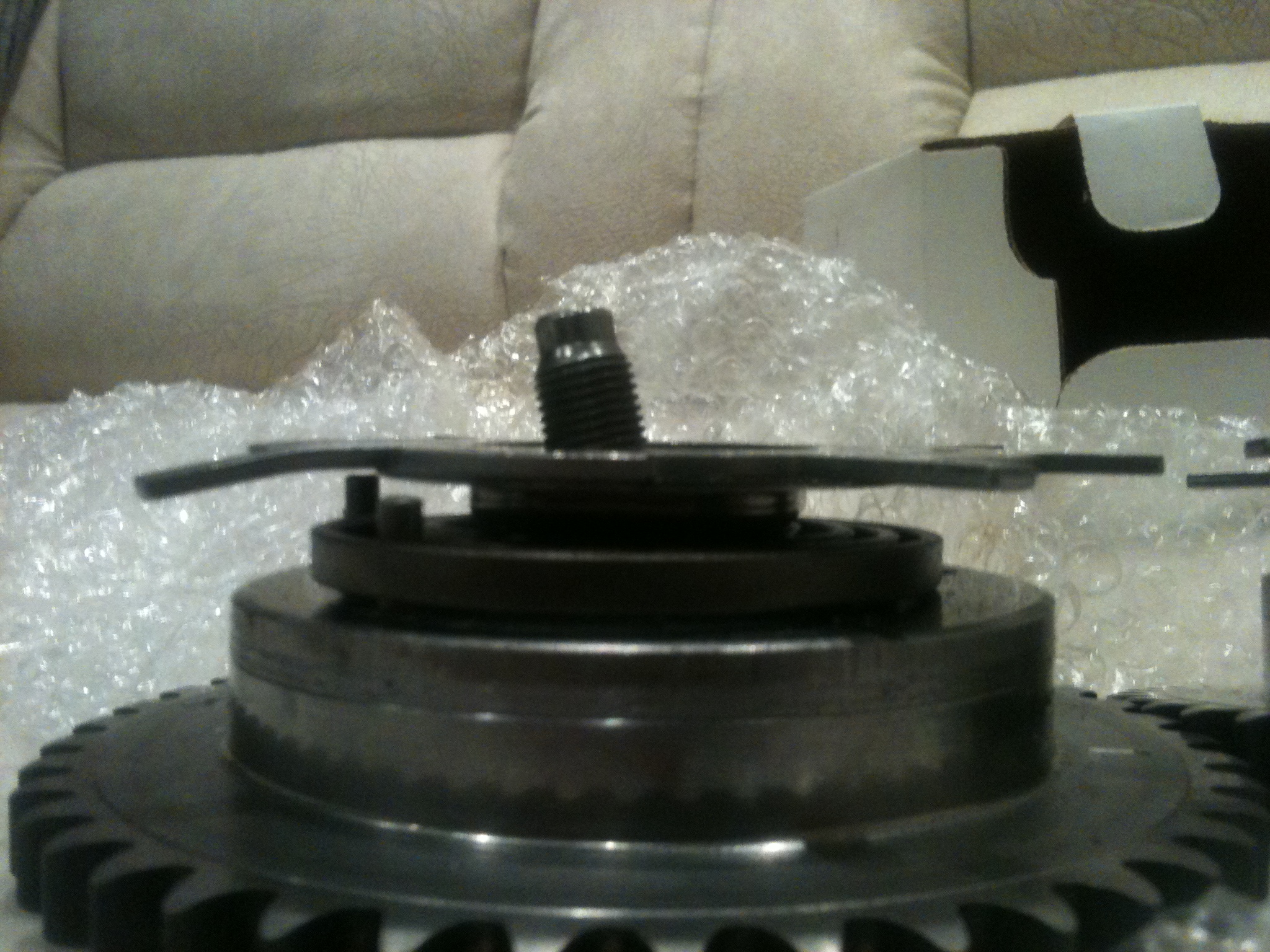

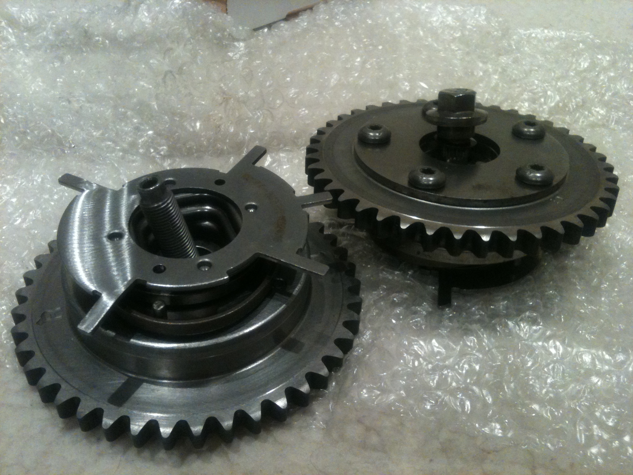

Alon Опубликовано 13 Сентября 2012 Автор Жалоба Опубликовано 13 Сентября 2012 (изменено) Потихоньку з/ч приближаются к матушке России.....фото с shipito.xomа это уже приехало с рок-авто оцените аккуратную погрузку/разгрузку на 1 фотке ....руками пробовал выгнуть - ащееее не гнется..... ps: думаю изгиб не критичен и несломается при выгибе обратно) Продам 2 фазер-болта )) ............. и надеюсь, что валы придут не гнутыми в баранку Изменено 13 Сентября 2012 пользователем Alon Цитата
nuiotlichno Опубликовано 14 Сентября 2012 Жалоба Опубликовано 14 Сентября 2012 походу с пятого этажа кидали..из серии"МАМ СКИНЬ МЯЧ")) Цитата
Арсений Опубликовано 14 Сентября 2012 Жалоба Опубликовано 14 Сентября 2012 Распредвалы иногда ломаными приходят, если упаковка не мягкая типа жирного слоя пенопласта. Цитата
