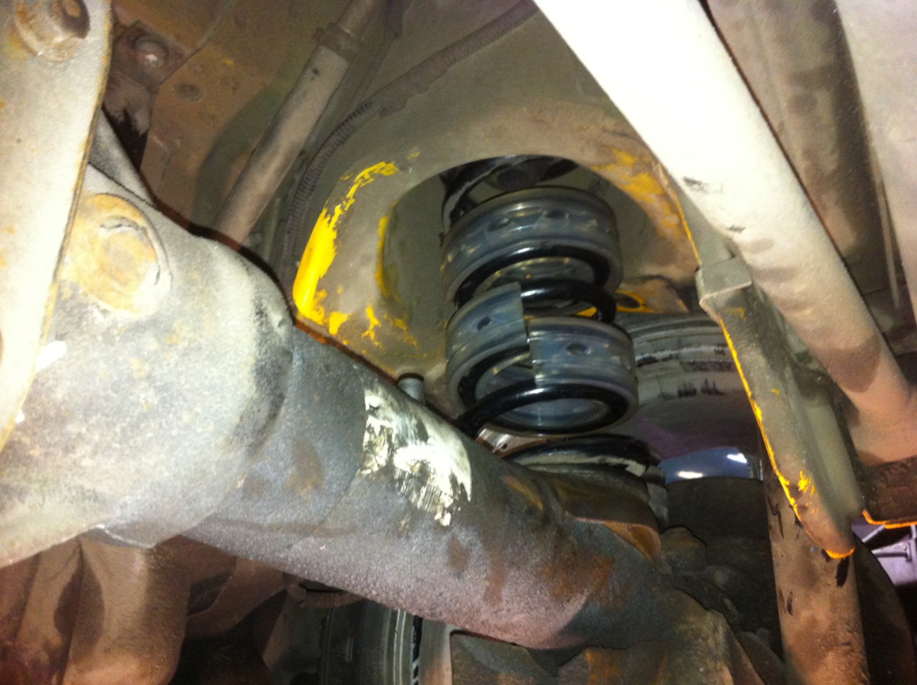

Vilonosec Опубликовано 23 Сентября 2012 Жалоба Опубликовано 23 Сентября 2012 1 лучше не зимой ездить на НЕ зимней резине 2 спусти задние до 2 атм - станет лучше 3 убери сзади проставки, хотя бы 1 комплект, станет лучше Это если проблема только в заносе жопы. Цитата

НИКОЛА ПИТЕРСКИЙ Опубликовано 18 Октября 2012 Жалоба Опубликовано 18 Октября 2012 (изменено) Switch-2k, а что за проставки такие интересные, есть ссылочка или прозвище иноземное?!? Я бы на зиму себе такие на морду поставил, а то она что то сильно низко опущена. Изменено 18 Октября 2012 пользователем НИКОЛА ПИТЕРСКИЙ Цитата
mrak88bes Опубликовано 19 Октября 2012 Жалоба Опубликовано 19 Октября 2012 У него какие-то красивые) можно в любом вазовском магазине купить. Пара от 100 рублей. Зовутся межвитковыми резинками. Я себе ими Камри поднимал на зиму Цитата
