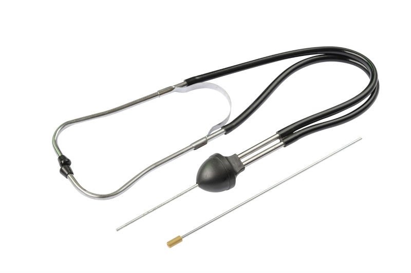

Я конечно ХЗ, но у меня такие же звуки были 1 в 1, когда зубья на первичном и вторичном валах пообламывало... :ph34r: Правда от степени прогретости машины проявление звуков не зависило и появлялись они при отпущеной педали сцепления, звуки были рваные, периодически пропадающие на короткое время (пару тройку секунд).
Яб ещё порекомендовал купить вот такую штуку:
Очень помогает в поисках потусторонних звуков.

Ты эндоскопом слушал или от балды сказал?
