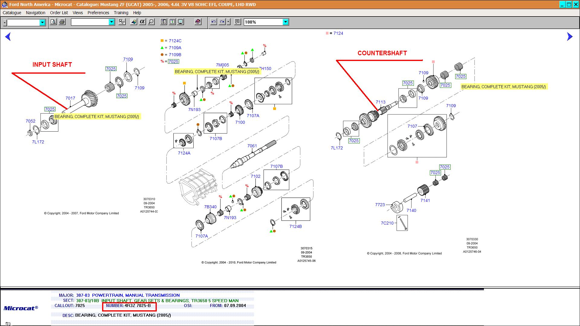

Alon Опубликовано 26 Октября 2012 Автор Жалоба Опубликовано 26 Октября 2012 (изменено) Countershaft BearingInput Shaft BearingInput Shaft Repair SleeveInput Shaft SealMain Shaft BearingOutput Shaft BearingOutput Shaft SealRepair Sleeveгде можно заказать подшипники... на рокавто половины нема .... ;(http://www.ttcautomotive.com/English/faq/faq.asp#13http://promotionpowertrain.com/1524384.html - написал им по поводу З\Ч на ребилд и по сути проблемы, мож что напишут.создал тему у буржуевhttp://www.allfordmustangs.com/forums/2005...crap-noise.htmlвариация коробок 3650......... на модели 05-10 ставилась с номером "1" .... Изменено 26 Октября 2012 пользователем Alon Цитата

KillBill Опубликовано 26 Октября 2012 Жалоба Опубликовано 26 Октября 2012 (изменено) Countershaft BearingInput Shaft BearingInput Shaft Repair SleeveInput Shaft SealMain Shaft BearingOutput Shaft BearingOutput Shaft SealRepair Sleeveгде можно заказать подшипники...ГуглЪhttp://www.tascaparts.com/parts/index.cfm?...p;siteid=213668http://www.ebay.com/itm/4R3Z7025B-Ford-Kit...g-/250885762289 Изменено 26 Октября 2012 пользователем KillBill Цитата
Alon Опубликовано 26 Октября 2012 Автор Жалоба Опубликовано 26 Октября 2012 ГуглЪhttp://www.tascaparts.com/parts/index.cfm?...p;siteid=213668http://www.ebay.com/itm/4R3Z7025B-Ford-Kit...g-/250885762289оО сенькс...а где такой каталог как на картинке можно пощупать? Цитата
