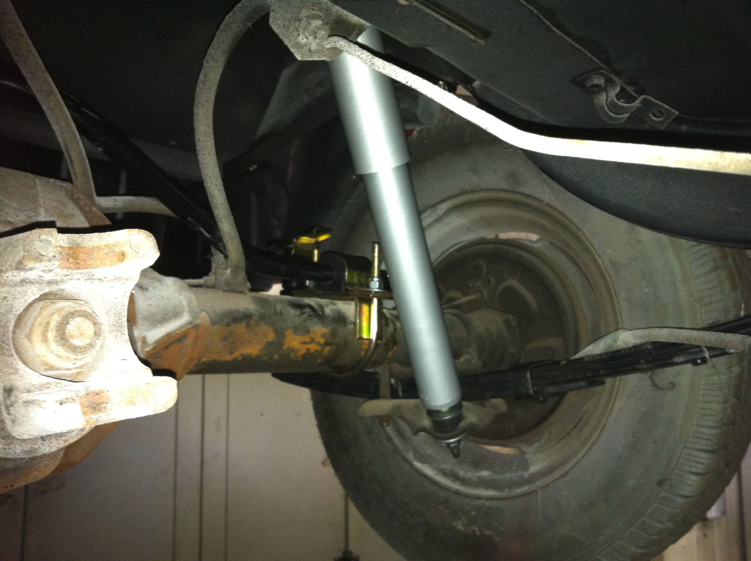

Продолжаем сборку подвески. Весь перед заменен, зад тоже. Остался неокрашенным задний мост (тк я был не уверен что оставлю его) но это мы исправим.

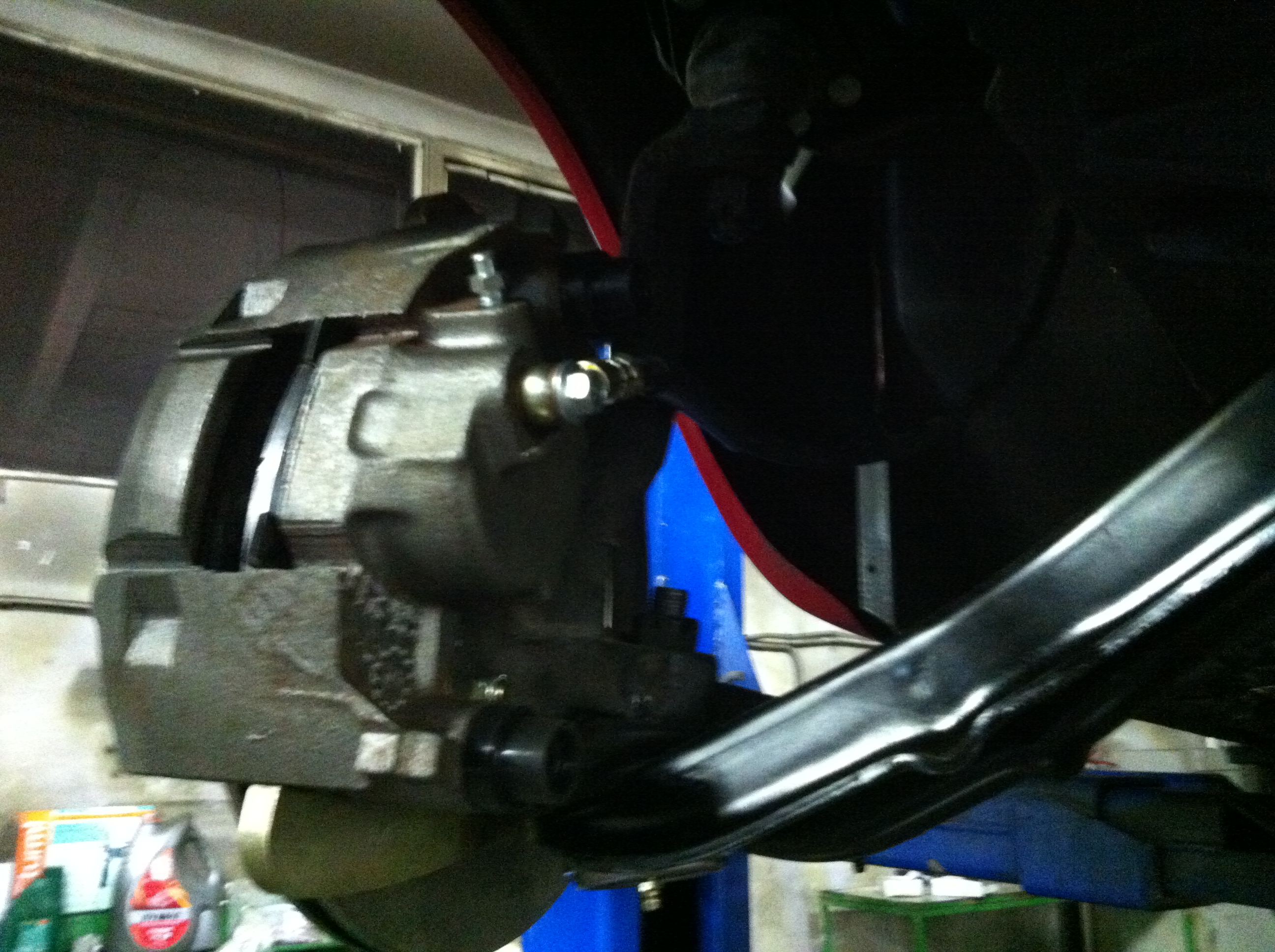

Установили кит передних дисков на 4 шпильки - редкая вещь!
